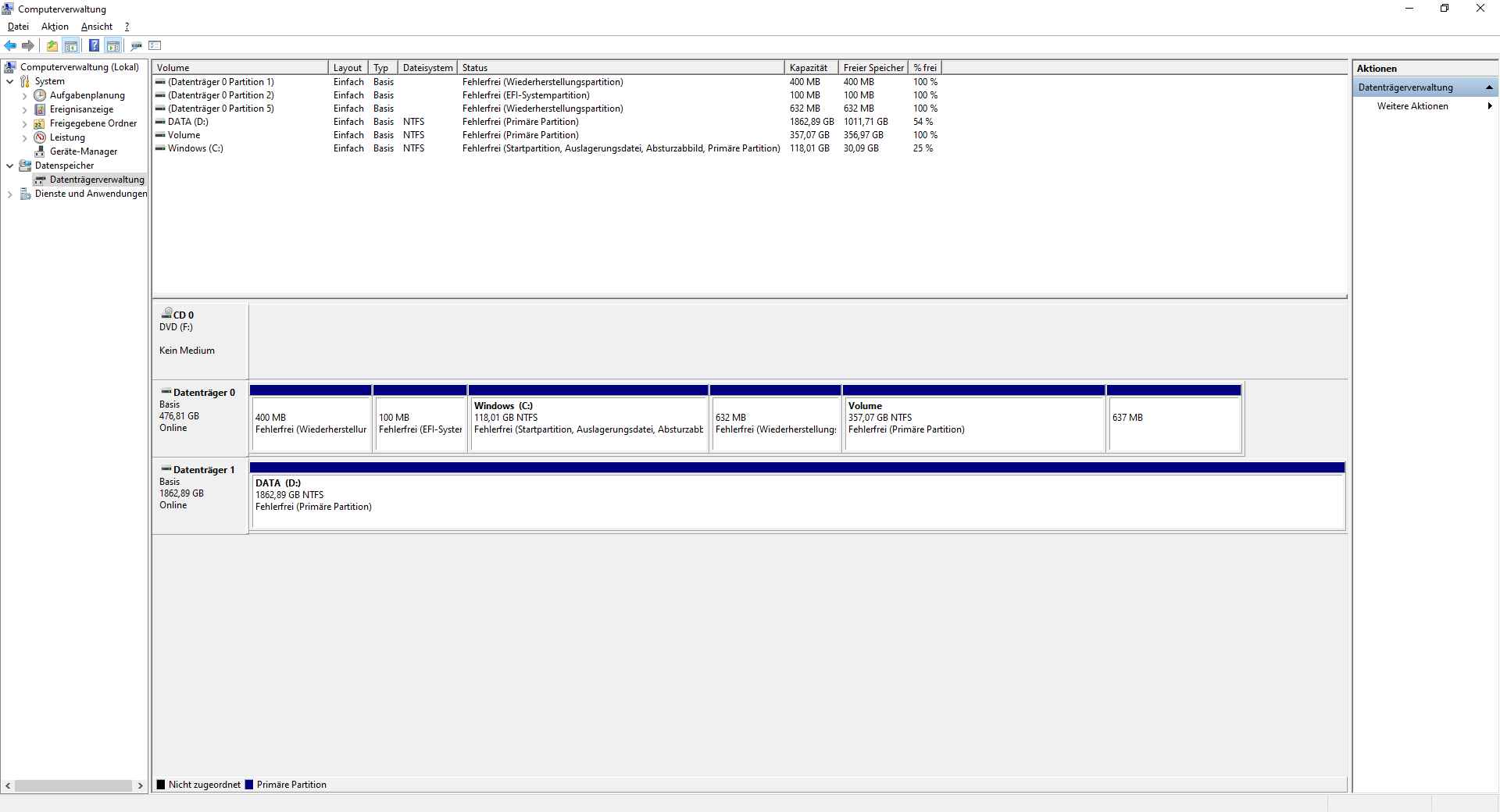

Naja auf der 2TB ist wirklich nix außer Daten. Hier der Screen von der Datenträgerverwaltung.

@ MichaP:
Auf der neuen Systemplatte sind zwei Wiederherstellungspartitionen, da stimmt etwas nicht.
Nimm die alte SSD, Klone sie hier mit:
https://www.filepuma.com/download/minitool_partition_wizard_free_edition_9.0-9311/
Es gibt da einen Copy Disk Wizard, der funktioniert sogar besser als Acronis True Image, in manchen Fällen.
Die Bedienung erfolgt über eine Windowsoberfläche und das Klonen im Win PE-Modus nach einem Neustart.
Dann sollte auf der neuen SSD nur eine Wiederherstellungs-, EFI und Systempartition zu finden sein und das System müßte wieder normal laufen.
Die Datensicherung vorher bitte nicht vergessen.

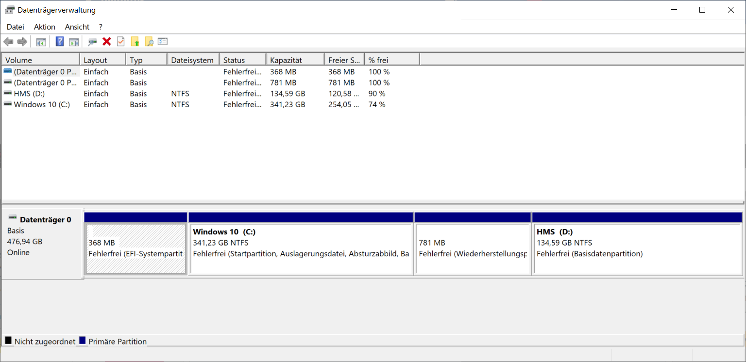

Verstehe ich nicht!
Wenn man die ganze Platte klont oder ein Image, Backup usw. der ganzen Platte erstellt und auf einen neue SSD zurückspielt, dann sind nun mal alle vorherigen Partitionen wieder da.
Was bedeutet denn Klonen? 1:1 oder nicht?
Auch die Anordnung der Wiederherstellungspartitionen ändert sich da nicht.
Wenn man ewig nicht richtig clean installiert hat, dann hat man nun mal eh zwei Wiederherstellungspartitionen.
Windows 10 hat vor 8 Jahren, im Uefi Modus, eine Wiederherstellungsartpartition am Anfang der SSD erstellt und wenn diese nach etlichen Upgrades zu klein wurde, gab es hinter C: noch eine weitere Partition.
Das einzig Merkwürdige ist die 637 MB Partition am Ende der SSD: Einen WDH Partition ist das ja nicht.
Herumfummeln mit Partitions-Tools, kann man ja nachträglich machen, aber man muss es nicht.
Wiederherstellungspartitionen löschen, 100 MB Bootpartition nach links verschieben usw.
WDH Partitionen braucht man nicht unbedingt.
Irgendwann beim Inplac Upgrade oder großen Funktions-Update legt Windows eh wieder eine neue WDH hinter C: an.
