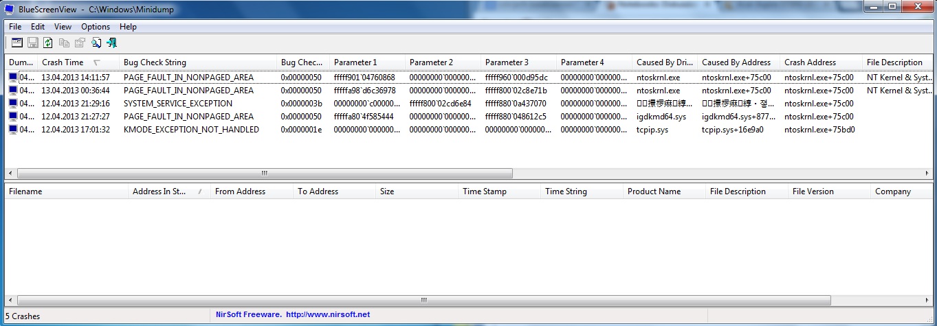

Das Notebook stürzt ständig in den unterschiedlichsten Arten ab.
  • Bluescreen
  • schaltet sich einfach aus
  • startet neu
  • frozen screen
Dies passiert in der Regel so nach 2-3 stunden normaler Nutzung (Internet, Office, Musik)

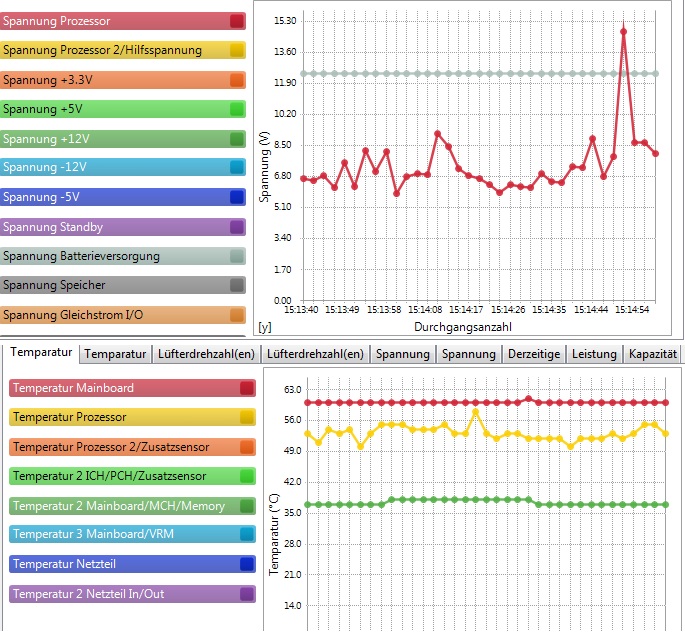

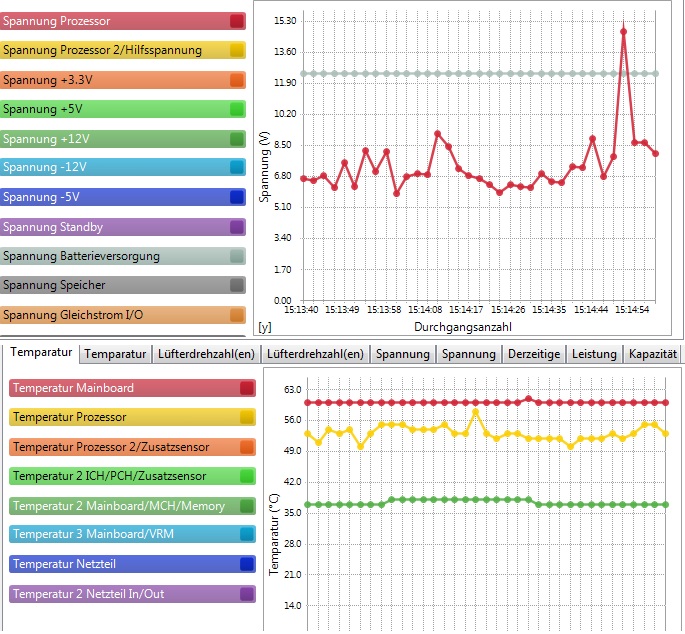

Bluescreens von heute und Gestern:
Umgebungsvariablen:
Die Grüne Linie bei den Temperaturen ist hier jetzt sehr konstant. Wenn ich einen Burn-In-Test mache steigt diese nach einer gewissen Zeit sehr stark an und bei 100°C stürzt dann mein Notebook ab, kann es damit was zutun haben?

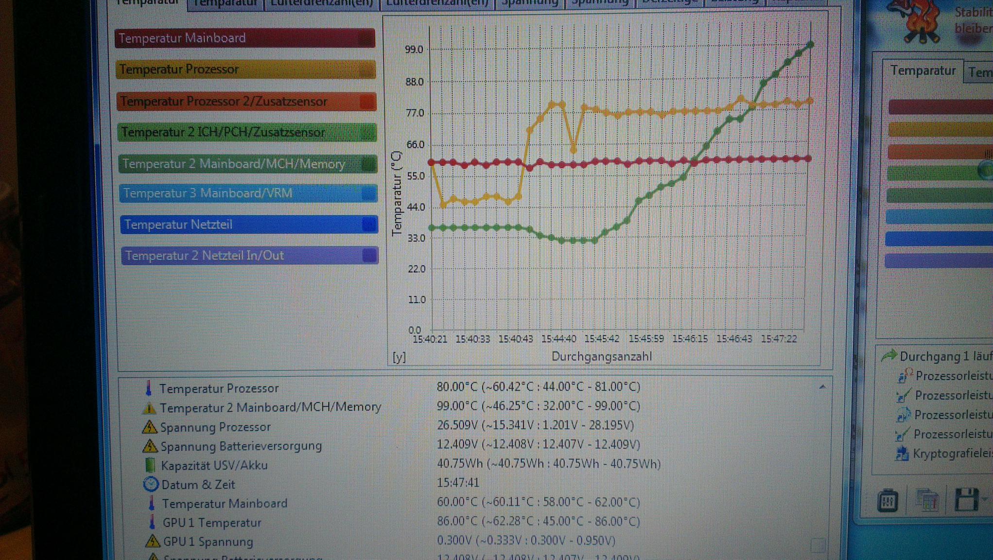

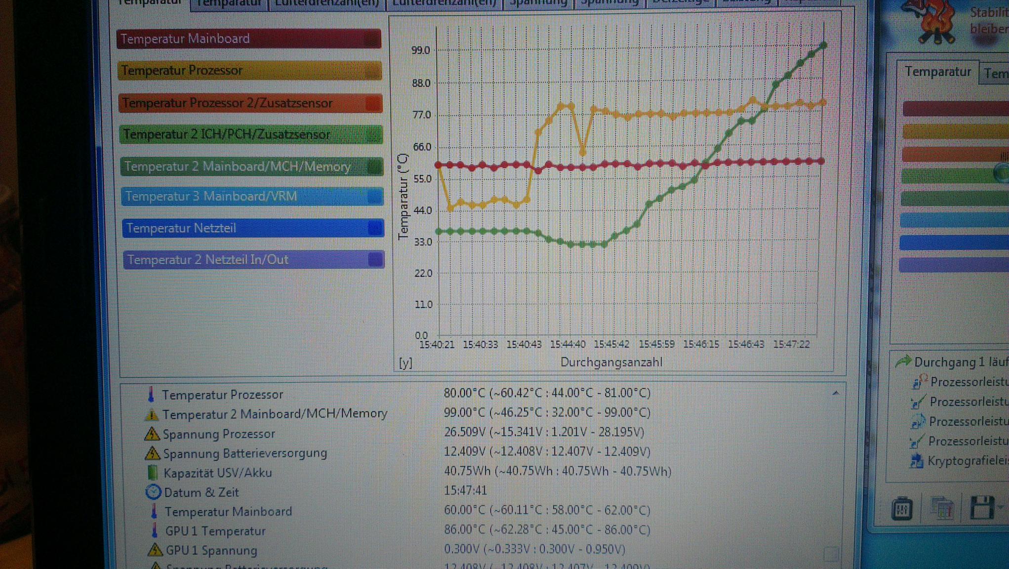

Hi, habe es auf zwei kleine schachteln gelegt, und den burn-in-Test gestartet..
Das Notebook stützt immer bei dem Punkt:'kryptographieleistung' ab!
Die Grüne Linie ist auch bis zu dem Punkt konstant, erst wenn der test 'kryptographieleistung' beginnt, steigt die Linie auf 99℃ und der pc stürzt ab!

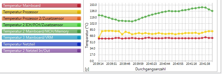

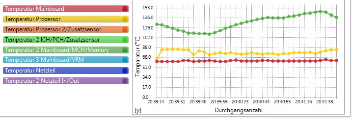

Ich habe den Burn-in-test noch einmal gestartet und diese Temperatur Werte dabei:hcoh.jpg
Sind die werte normal? Ich mein ich kann mir nicht das knapp 150°C normal sind :S
Die Grüne Linie bezieht sich auf Mainboard/MCH/Memory!
