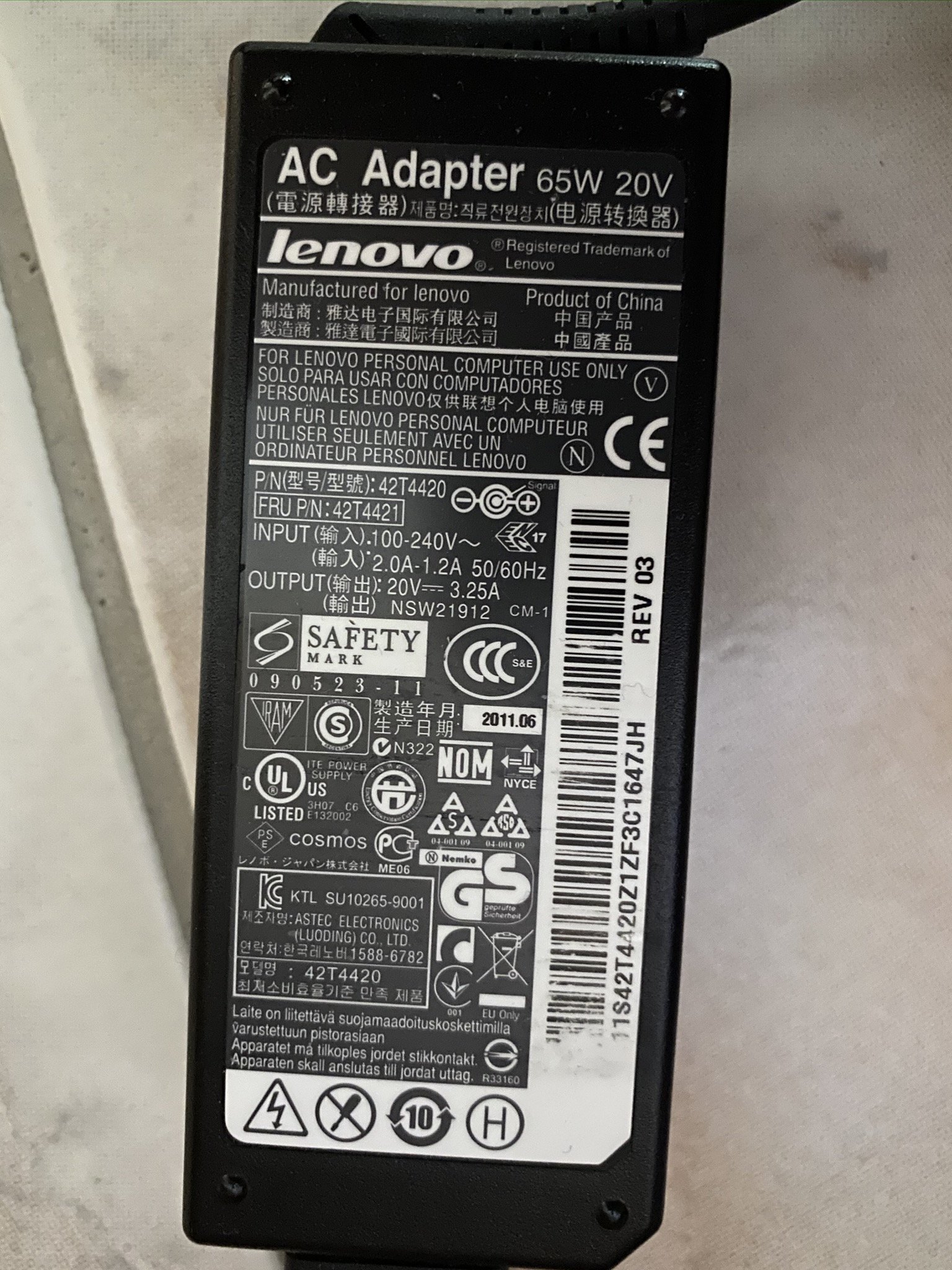

Schick uns doch mal ein Foto von dem Aufkleber auf deinem Netzteil.

Entweder ist das Netzteil zu schach oder defekt. Oder der Center Pin bzw. Smart Pin vom Netzteil, der mit dem Notebook kommuniziert, ist beschädigt. Fotos vom Aufkleber vom Netzteil wären sehr hilfreich.

Hab ichs mir doch gedacht, 65W ist wirklich wenig. Da wird der Akku definitiv zum Abfangen von Lastspitzen gebraucht.
VIELLEICHT wäre es mit einem 90W Netzteil anders, würde ich aber nicht drauf wetten.
