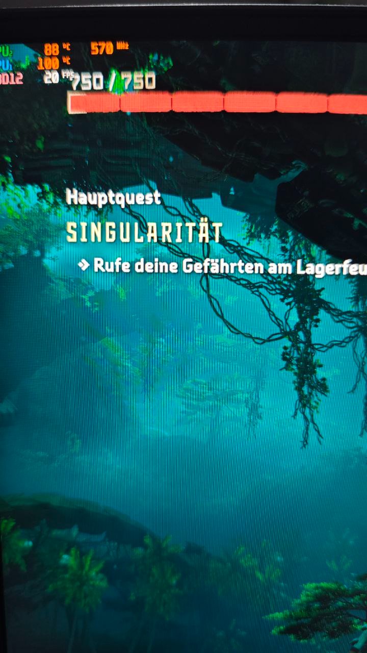

Ich habe es am Freitag bei UPS abgeholt, optisch ist alles in Ordnung, außer das die zernudelten Schrauben an der Unterseite nicht wie abgesprochen getauscht wurden aber nun gut.
Display funktioniert und hat keine Fehler.
Es wurde neu installiert, Bios geflasht und natürlich wurde es auch wieder geöffnet daher habe ich dann Horizon Forbidden West installiert um zu sehen ob das ursprüngliche Problem immer noch vom Tisch ist.
Das Ergebnis sieht man auf dem Foto.
Ich habe bisher noch nichts weiter gemacht als fast zu platzen, eine Mail zu schreiben und es weg zu stellen...

Jetzt muss ich doch noch mal fragen, dein ursprüngliches Problem mit der Überhitzung und den Grafikfehlern war doch behoben, dies hast du doch Lenovo gegenüber irgendwann mal bestätigt oder?
Ich hätte schon lange die Pads und Paste selbst getauscht.
Ist ja keine Hexerei.
Richtig das war vom Tisch, Grafikfehler hatte ich allerdings zu keiner Zeit.
Deshalb bin ich ja total irritiert das dieses Problem plötzlich wieder da ist nachdem nur das Display getauscht wurde.
Es ist ein PTM verbaut.
Ja, aber auch das könnte ja ursächlich sein und nicht mehr richtig funktionieren. Irgendwoher müssten die Temperaturprobleme ja kommen.
Kommt das PTM Lenovoseitig zum Einsatz?
Wurde das ggf gewechselt und braucht nun einfach seinen Burn In wieder damit es funktioniert?
Dazu das Notebook mit den hohen Temps einfach Mal eine Weile laufen lassen, dann einen Cooldown Cycle, erst dann arbeitet das PTM korrekt. Das muss stark erwärmt werden über eine bestimmte Zeit damit es schmilzt und etwaige Gaps füllt.
Ansonsten ggf. mal die Schrauben nachziehen an der Kühllösung.
