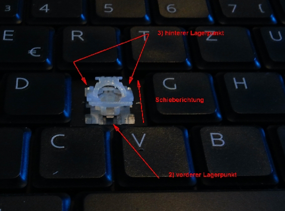

Beim Entfernen eines Brotkrümels habe ich eine Taste an meinem Dell Vostro 3700 ausgehängt. Da ich im Internet keine Anleitung zum Einbau gefunden habe, hier eine kleine Hilfe.
Die Tastenmechanik besteht aus 2 Rahmen, die in der Mitte mit einer gewissen Rückstellkraft gelagert sind.
Wenn an den Kunststoff- Teilen nichts abgebrochen ist, kann wie folgt vorgegangen werden:
1) Die 2 Rahmen zusammen bauen (Lagerung Mitte)
2) Dann die Mechanik ohne Taste auf die Tastatur legen und vorsichtig in Richtung Bildschirm schieben, bis der Vordere Lagerpunkt unter der Alu- Nase klemmt.
3) Dann die beiden hinteren Lagerpunkte mit einem kleinen Schraubenzieher einhängen. Wenn alles richtig war, steht jetzt die Mechanik leicht hoch.
4) Jetzt die Taste vorsichtig auf die Mechanik legen und so ausrichten, das der Spalt rund um gleich ist. Jetzt die Taste runterdrücken. Es müssen 2 leichte Rastgeräusche zu hören sein.
Die Taste ist wieder montiert und funktioniert wie früher.
