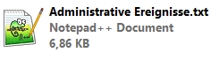

Bei mir funktionieren die Dateiverknüpfungen ohne Probleme. Die Verknüpfungen erstelle ich durch Einmaliges als Admin. ausführen von Notepad ++ unter Optionen und Dateiverknüpfungen.
