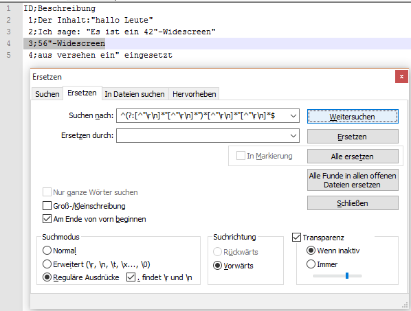

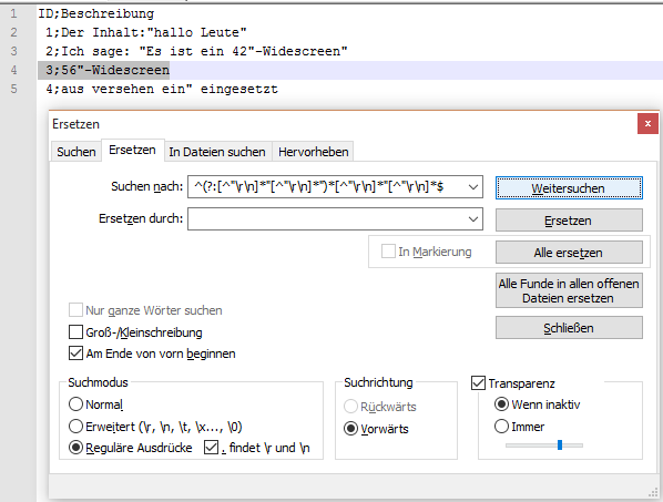

Mal ein Screenshot. (NPP v6.8.3)
Es funktioniert.
Ich hatte eine sehr alte Version auf dem Rechner :lol:
Das sieht sehr gut aus und funktioniert auch in der richtigen Datei *happy*
VIIIEEELEN DANK !
