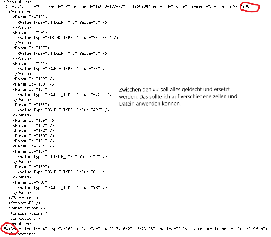

Hallo, ich bin neu hier und heiße Thorsten. Ich habe versucht mich über Google schlau zu machen, was mein Problem anlangt, leider finde ich nicht das richtig oder ich bin zu dumm dafür. Vielleicht könnt ihr mir helfen, deswegen habe ich mich auch hier angemeldet. Für die meisten von euch wird das bestimmt einfach sein und denken was will der Idiot, aber für mich wäre das eine große Hilfe, wenn ihr mir weiterhelfen könntet. Es geht um folgendes, und zwar habe ich mehrere Dateien (mehr als 200) wo ich verschiedene abschnitte Suchen und ersetzen muss. Und diese unterscheiden sich leider in den Dateien. Deswegen möchte ich über Notepad die Stellen markieren, zum Beispiel mit "##" bis "##" alles löschen und ersetzen. Ich komme aber einfach nicht an mein Ziel.
Hoffe hier auf Hilfe die mir weiter hilft. Danke euch schon mal im Voraus.
Anbei lade ich eine dieser Datei Original hoch und eine, wo ich mal als Beispiel die "##" eingefügt habe.

Stichwort wäre hier wohl eine RegEx-Suche&Ersetzen.
Evtl passt der RegEx: ##[^#]+##
Reaktionen: Thorsten76
Also die RegExe von Hancock und mir schenken sich wenig, ich weiß nur bei Hancocks Variante nie, ob er wirklich den kleinst möglichen Treffer macht oder auch größere...

Super danke euch ihr seid klasse.
Das RegEx: ##[^#]+## müsste funktionieren. Wollte es schon über Notepad++ machen.
Danke an alle. Habe das vom tollertyp ausprobiert scheint zu funktionieren, auch wenn Leerzeichen und Tabs vorhanden sind

Das einzige, was bei meinem doof sein kann, ist wenn in dem Bereich zwischen ## und ## eben ein einzelnes # vorkommt.

Die Hancock-Version liefert den kleinsten Treffer. Deine Version den größten. Wenn es nur einen Treffer (sprich: ## nur 2x im Text vorkommt) gibt, passen beide. Sollten mehrere Treffer im Text vorkommen, wird u.U. zu viel bzw. das falsche gelöscht.
Ich setze die ## Zeichen selber sonst wüste ich gar nicht wie ich gezielt löschen könnte. Da die Zeilen unterschiedlich sind. Ich suche nach bestimmten Operation ID und setze dort die zwei ## und möchte dazwischen alles gelöscht und ersetzen. Denke, das wird so funktionieren. Werde aber berichten. Vielen DANK.

Daher das ? nach dem +, dadurch wird es "non-greedy".
@Thorsten76 Dann kannst du aber auch mit erster Punkt markieren, letzter Punkt suchen, Shift halten, an zweite Position klicken, Shift loslassen, Entfernen das ganze erreichen. Das ist mglw. schneller.

Also ein einzelnes # könnte vorkommen.
Habe aber es ausprobiert und mehrere # eingegeben und findet nur meine ##.
