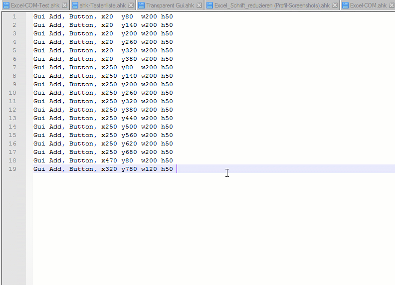

Hi,
in Notepad++ kann man mittels Alt+Linke Maustaste bzw. Alt+Shift+Linke Maustaste Spalten markieren.
Drückt man daraufhin Alt+C, kann man diese durch 1 Wert ersetzen.
Ich möchte allerdings gerne die komplette Spalte durch eine andere Spalte ersetzen.
(So, wie man es in Excel machen würde.)
Habe diese Werte hier kopiert:
y100
y160
y220
y280
Jetzt dachte ich, ich könnte sie als Spalte einfügen, aber das Ergebnis ist anders als erwartet:

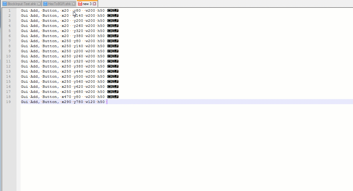

Könnte sein, dass du mit den CRLF Recht hast.
So sieht's aus, wenn ich das kopierte in ein neues NPP-Dokument einfüge und alles markiere:
http://fs1.directupload.net/images/180817/cwbe2qxc.png
Markiere ich es in dem ich Alt+Linke Maustaste drücke und füge es ein,
klappt es.
Komisch ist das auf dem Bild schon, weil ich wie gesagt nur 1 Zeichen pro Zeile markiert hatte.
Liegt's vielleicht an der Kodierung?
Ich verwende ANSI.

Jupp, würde sagen, dass das ein verstecktes CRLF ist. Hast du dir mal die Steuerzeichen anzeigen lassen?
Dann könnte man das genau bestimmen.
Habe mir nun alle Steuerzeichen anzeigen lassen.
Also ich hab es jetzt hinbekommen... allerdings kann doch kein Mensch wirklich so arbeiten?!
Bekommt man das nicht vernünftig hin?
