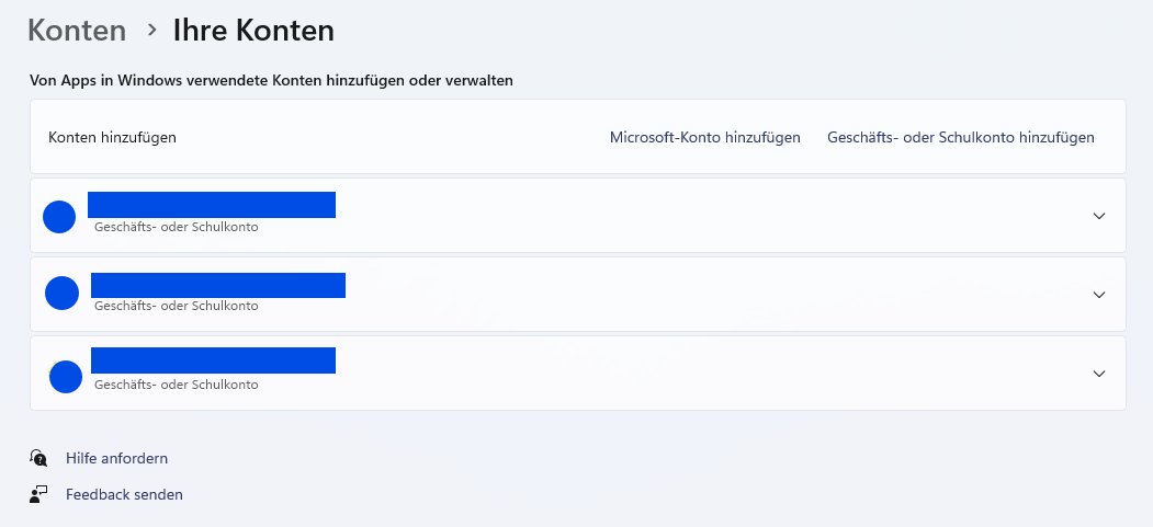

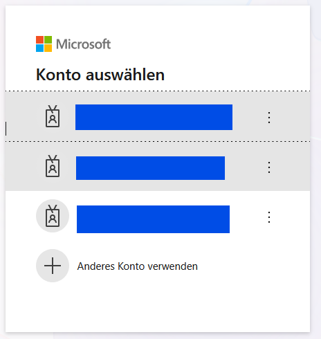

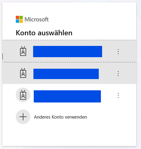

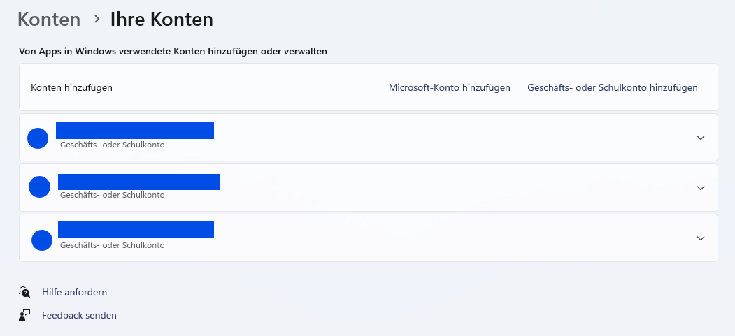

Kann ich jetzt aus meiner Erfahrung nicht so bestätigen (bin an drei verschiedenen MS 365 Tenants gleichzeitig angemeldet), und bei zweien davon auf mehreren Geräten (Windows-Laptop, iPad, Android-Smartphone).P!X3l schrieb:Nichts bei MS ist so fehleranfällig wie die Office 365 Anmeldung.
Im Browser (Firefox) bekomme ich dann immer eine Abfrage, welches Konto ich denn verwenden will. Da muss ich dann aufpassen, nicht das falsche zu erwischen, wobei das ja auch nicht dramatisch ist, dann bekomme ich halt eine Fehlermeldung, dass ich keinen Zugriff habe.
