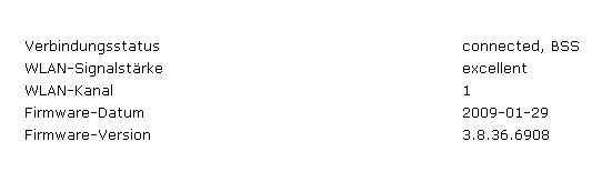

Ich hab die Beta Firmware 3.8.36.6908 vom 29.1.2009 oben . Die funktioniert wunderbar bis auf das daß nun die eine Auswahlmöglichkeit fehlt .
Häng dir noch schnell den Status vom Gerät bei :)

Den Link für die Firmware hab ich gefunden . Was mich nur kurz noch interessieren würde . Bei der Beta steht letzte Änderung am 30.1.2009 . Bei meiner steht 29.1.2009 ?
Vieleicht hat das ja auch nix zu bedeuten .
