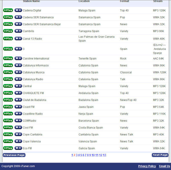

Nun hab ich beim iRadio wieder die Beta 6909 oben . Die läuft sehr stabil . Das Problem mit den doppelten Ordnern hat sich erledigt . Hab jetzt meine 14 Ordner bei My Noxon und unter Favoriten den 3 der eigentlich Canal Flamenco Radio heißen sollte und wie dominiksturm beschrieben hat , sich mit der Smileytaste wohl löschen lasst aber kurz drauf wieder erscheint .
Hätte dazu eine Bitte . Vieleicht wär jemand so nett und könnt bitte bei Radio567 / Spanien / Seite 2 mal nachschauen ob da auch das erscheint . Wär das Ding gern los .
Ja, Sender ist bei mir auch mit "3" - wie in deinem Bild - aufgelistet. Man kann nur mal abwarten, bis der Superman von Terratec wieder aus dem Urlaub da ist und eine Idee hat. Mich würde dann auch sein Kommentar zu den doppelten Favoriten unter der neuesten Firmeware interessieren. Ich selbst habe wieder auf die vorherige Firmeware 6909 umgesattelt, da sind wirklich keine Sender verstreut doppelt. Gruß Domi

Danke für`s nachschauen . Die Beta 6909 funktioniert einwandfrei und den 3 werden wir sicher auch mal los .
Hallo Domi !
Seit letzter Nacht passt wieder alles . Statt der 3 steht nun der richtige Sendernamen drinnen und der lässt sich auch löschen :)
Ja, cool. Dann müssen wir nur mehr das Problem mit den doppelten Favoriten in der neuesten Beta-Version wegbekommen, dann läuft wieder alles. Bis dahin lasse ich die 6909 Version drauf. Danke für den Hinweis, dass die "3" jetzt verschwindet. Gruß Domi
