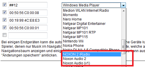

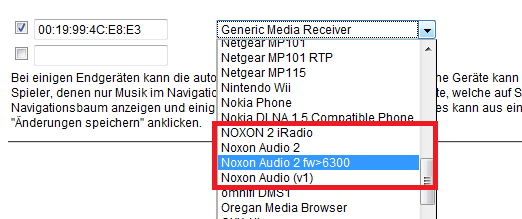

Hi Michael,
setze Twonky schon seit Jahren seit Version 3.x ein - auch auf diversen 64bit Systemen getestet; das kann definitiv nicht das Problem sein!
- Welche Version von Twonky hast Du (4.4.x, 5,x,..)!?
- Hast Du evt. Probleme mit der Firewall!? (mal ausschalten)

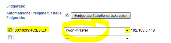

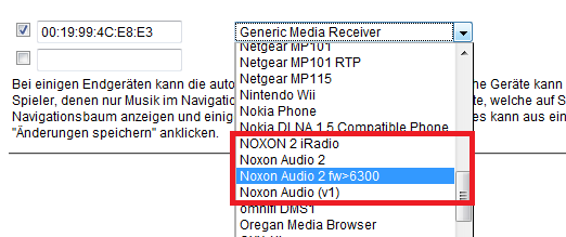

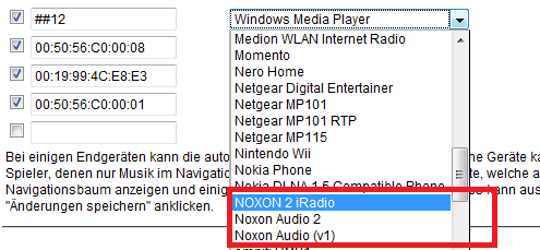

- Hast Du schon einmal beim Twonky nachgesehen, ob der Noxon mit der MAC erlaubt ist (Haken gesetzt bei "Endgerät" ? - siehe 1. Screenshoot
- Hat Du mal die Protokollierung mit der Option "Client" eingeschaltet!? - siehe 2. Screenshoot
Sieh Dir mal im angehängten Guide den Abschnitt 2.1 Einstellungen für Fortgeschrittene
-> Endgeräte an.
Interessant ist, dass bei der neuesten Windows Version (5.0.61) fast alle Terratec upnp Clients inkl. neueren FW (<6300) erkannt oder zumindest in der Endgerät Liste manuell angegeben werden können - siehe 3. Screenshoot.
Ich habe auf meinem NAS v. 4.4.15 im Einsatz, weil die neueren Versionen ab 5.x keinen "offiziellen" NAS Support mehr haben und man bei den 5'er Versionen die Navigationsbäume nicht mehr anpassen kann - aber das ist ein anderes Thema...
Ab 5.0.41 werden zumindest -im Gegensatz zu 4.4.11- mehr Noxon Geräte erkannt...
Wenn die Tipps oben nicht fruchten, lade doch einfach mal ne neuere Version bei Twonky runter und teste diese einmal
http://www.twonkyvision.com/installs.html
Viel Erfolg,
- Michael

Wird der Noxon richtig erkannt!? (Siehe Endgerät)

ne, das noxon wird nicht erkannt im twonky. les da nur was von mem TMM-Player

ach und mit den bildern meinte ich eigentlich wo ich das, was auf den bildern dargestellt wird, einstellen kann, bzw. nachschauen kann????
