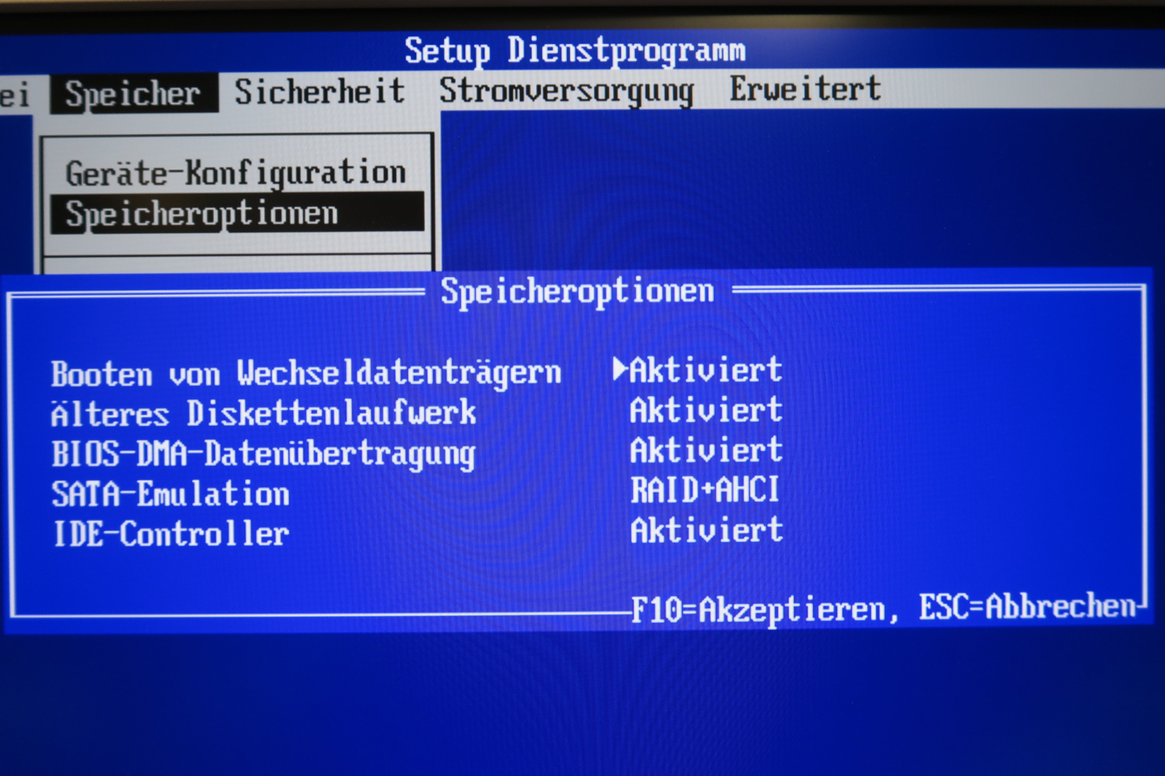

Der Controller ist als RAID/AHCI eingerichtet und das Windows 7/64 Bit unterstützt GPT.
Name des Mainboard würde ja schon mal was bringen? Und was heisst nun als Raid/AHCI, entweder AHCI oder Raid, das Board muss 8 TB Platten unterstützen, das W7 das kann weiss ich selbst.

Wie im Anhang zu sehen ist, handelt es sich um ein älteres, original verbautes Mainboard von HP.
Die Wahl RAID+AHCI im BIOS ist die einzige Einstellung, mit der überhaupt etwas erkannt wird!
Man sieht in der SiSoftware Sandra auch, dass die 8TB Platte zwar aufgeführt wird, allerdings nur mit 1,4 TB [(WDC WD80EFZX-68UW8N0 (1.4TB, SATA300/600, 3.5", 5400rpm) : 1TB (D:)]
Mein Anliegen wäre, wenn überhaupt möglich, die speichermässig richtige Erkennung dieser HDD und der Daten darauf und nicht bloss, wie in der Geräteverwaltung, der Hinweis auf das RAW Dateisystem.

Ob das BIOS eine als Datengrab genutzte Festplatte mit mehr als 2 TB mit voller Kapazität erkennt, ist erst mal nebensächlich. Wichtig ist, dass unter Windows ein passender Treiber verwendet wird, der kein 32-Bit-LBA-Limit hat. Aktuell ist der uralte Intel-RAID-Treiber aus der Matrix-Storage-Manager-Reihe installiert, der als Standard-Treiber für Intel-SATA-Controller zum Lieferumfang von Windows 7 gehört. Dieser alte Treiber unterstützt so große Festplatten nicht, übrigens auch kein TRIM (was für deine SSD wichtig wäre).
Um das Problem zu lösen kannst du zum einen den Treiber aktualisieren (wobei im RAID-Modus auch das Intel-RAID-Option-ROM auf BIOS-Ebene mitspielen muss; bin mir aber nicht sicher, ob das bei einer als Einzellaufwerk betriebenen Festplatte an einem im RAID-Modus laufenden Intel-SATA-Controller eine Rolle spielt). Die Nachfolge-Treiberserie des Intel-Matrix-Storage-Mananger-Treibers (kurz MSM) ist der Intel-Rapid-Storage-Technlologie-Treiber (kurz RST). Der RST-Treiber unterstützt ab der Version 10.1 Festplatten mit mehr als 2 TB im AHCI-Modus. Für den RAID-Modus bedarf es mindestens der Version 10.5 oder 10.6. Die aktuellen RST-Treiber unterstützen den SATA/RAID-Controller der ICH7-Southbridge nicht mehr. Der letzte RST-Treiber mit Unterstützung war meines Wissen die Version 11.2.
Zum anderen könntest du im BIOS auf den AHCI-Modus umstellen und den Standard-AHCI-Treiber von Microsoft verwenden (der RST-Treiber ist hier überflüssig). Wenn die Festplatte im AHCI-Modus unter Windows gar nicht erkannt wird (Zitat: "Die Wahl RAID+AHCI im BIOS ist die einzige Einstellung, mit der überhaupt etwas erkannt wird!"), könnte das möglicherweise an einem veralteten AHCI-ROM liegen (prüfe, ob es für das Board bzw. den Rechner ein aktuelleres BIOS gibt). Das einfache Umstellen auf den AHCI-Modus resultiert in der Regel in einem Bluescreen beim nächsten Windows-Boot. Zuvor muss man Windows mitteilen, dass es den MS-AHCI-Treiber (msahci.sys) bereits in der Frühphase des Bootvorgangs laden soll.
Öffne dazu die Eingabeaufforderung mit Administratorrechten
(Im Suchfeld cmd eingeben und gleichzeitig [Strg]+[Umschalt]+[Enter] drücken)
Nun folgenden Befehl eingeben:
sc config msahci start=boot
Es ging um das AHCI-ROM, das durch ein BIOS-Update aktualisiert werden kann. Wenn er noch ein älteres BIOS drauf hat und das letzte BIOS-Update von HP auch ein aktuelleres AHCI-ROM enthält (kann, muss aber nicht sein), kann das hilfreich sein.
Zur damaligen Zeit konnte es zuweilen Probleme bei der Erkennung von SSDs und auch manchen HDDs geben, wenn der Board-Hersteller ein veraltetes AHCI-ROM im BIOS integriert hatte. Ein BIOS-Update, das auch dieses ROM auf den aktuellen Stand gebracht hat, konnte das ein oder andere Problem lösen. Leider hat auch damals nicht jeder Board-Hersteller die verschiedenen ROMs möglichst aktuell gehalten, so dass manches Board nie das letzte von Intel veröffentlichten AHCI-ROM spendiert bekommen hat.
