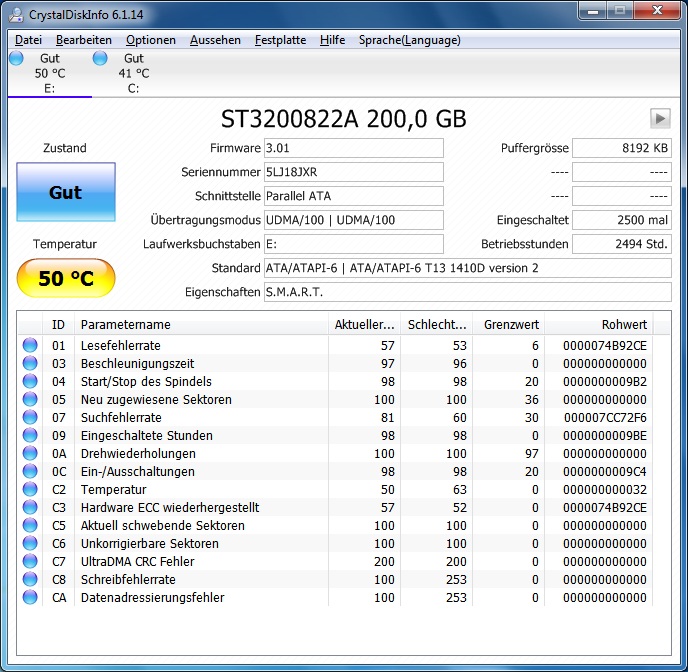

CDI sagt übrigens das hier zu der Platte:

Kannst du mal einen Screen von der DatenträgerVerwaltung machen? Also so wie Windows die HDD nach einem Neustart erkennt?
