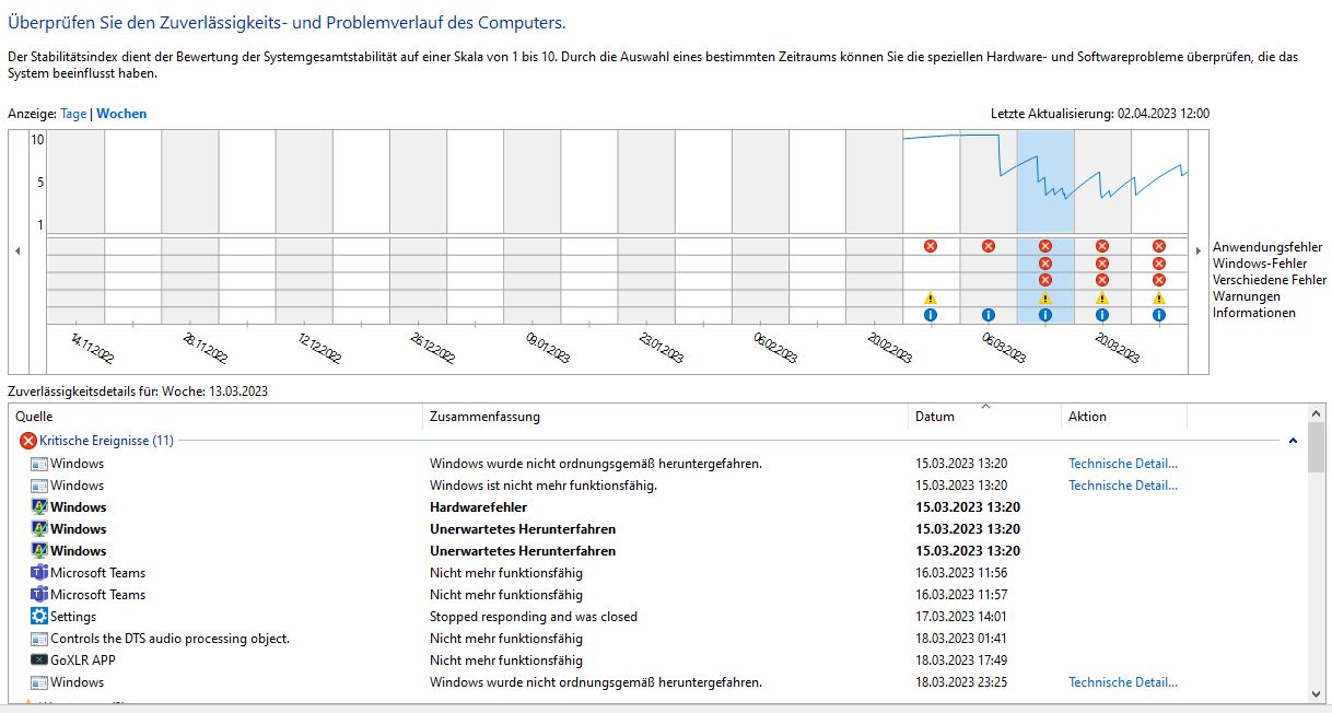

Hallo Leute,
bin echt am verzweifeln, die Abstürze (BS) sind meistens im Idle, beim zocken eigentlich gar nicht, meistens wenn der Rechner nichts zu tun hat...ich kann mit dem BlueScreenView die Dumpfiles zwar laden, aber schlau werde ich dadurch leider nicht...wäre euch wirklich sehr dankbar wenn Ihr mir Anhaltspunkte geben könntet, warum mir Win10 seit ca 3 Wochen abschmiert.
Habe nichts besonderes geändert oder installiert, um den 15.03 waren wenn dann ein paar Windows Updates verfügbar, aber daran kann es doch auch nicht liegen.
Vielen Dank schon mal für eure Hilfe!
Hier noch der Link zum Dumpfile, bzw. Files:

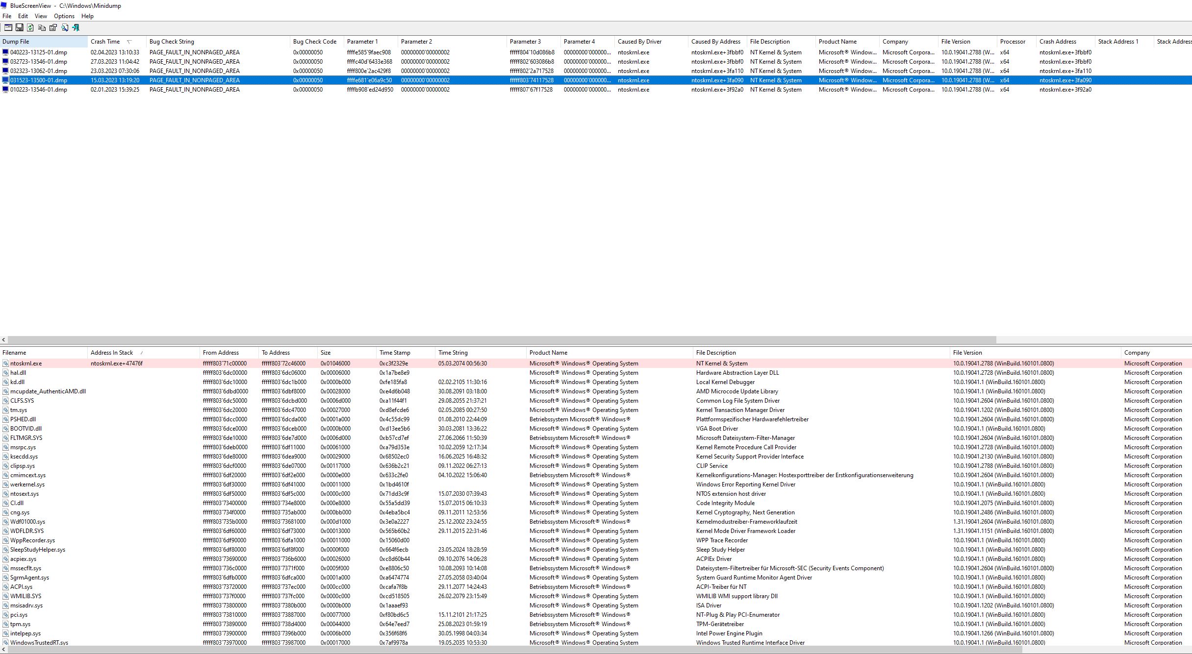

@iVeDAkiLLa
Das ist ein Problem mit dem Arbeitsspeicherzugriff.
Entweder ist der Takt zu hoch, der Ram kaputt oder es gibt einen schlecht programmierten Treiber der Probleme mahct.
Nimm mal den WinDbg vom Store bei den Apps, der ist zum Auslesen besser oder kopiere die dump-Datei in den Desktop und als Zip hier dann hochladen für die Experten.

Aus WinDBG werde ich aber auch nicht wirklich schlauer, was soll ich da dann genau hochladen? Was passt an den Dumpdateien wo hochgeladen wurden nicht?

Ntoskrnl.exe wird hier immer genannt, weil das System abstürzte, dass ist jedoch nicht der Auslöser hier.
Ntoskrnl.exe ist der Windows Kernel.
Nur immer "Page_Fault_In_Nonpaged_Area".
Typischer Software, Treiber Bluescreen.
