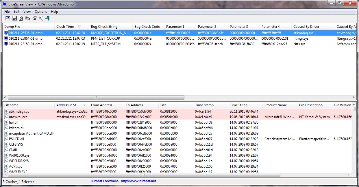

mein BSview sieht so aus:

P.s. aber davon kommt es auch, dass ein ati Eintrag im Bluescreenviewer stand!?
Es werden Fehler angezeigt - aber nicht immer auch der Ursprung solcher Fehler -
