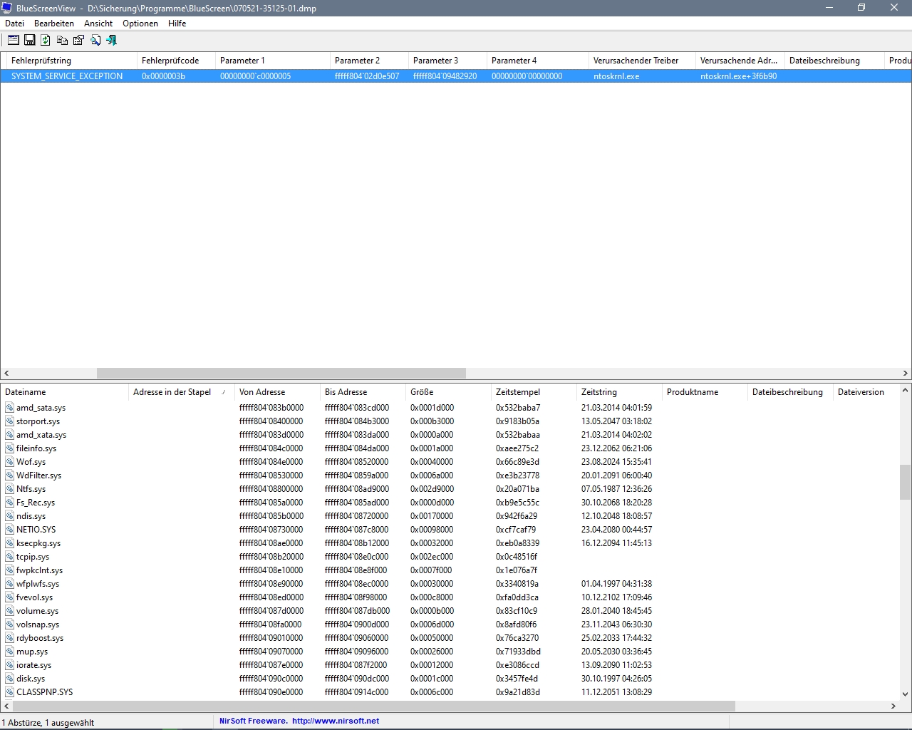

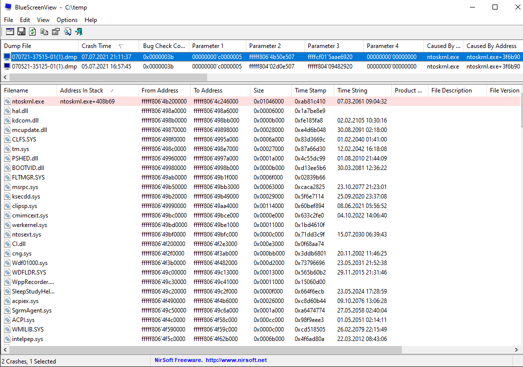

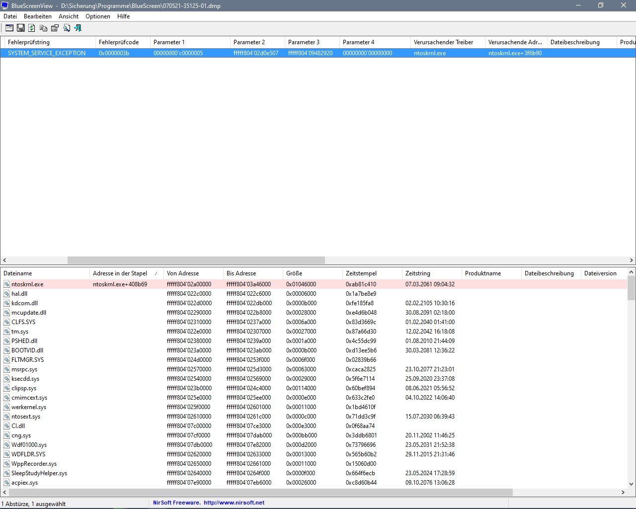

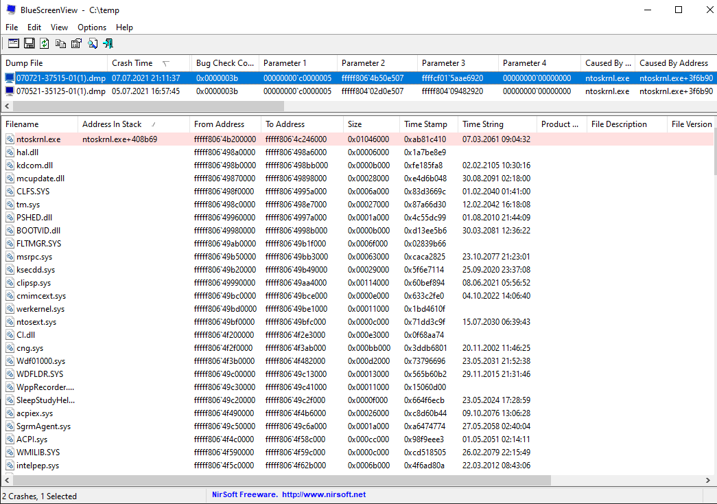

Der Bluescreen Viewer hat zwei Dateien protokolliert die als Fehler angeben "ntoskrnl.exe+408b69"
Jetzt habe ich mal gesucht, aber der Fehler ist ja sehr allgemein. Könnte mir bitte einer helfen den Fehler näher einzugrenzen?
Ein screenshot wär nützlich gewesen. Da gibts nämlich eine Spalte wo der Grund für den Absturz drinsteht
