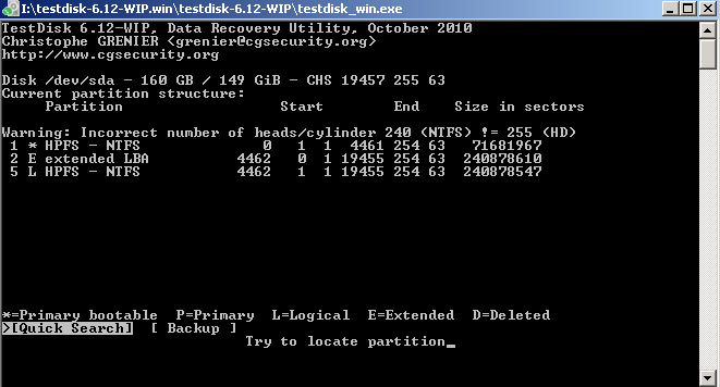

Bevor Datenrettungssoftare kommt, mache mal eine Diagnose mit Testdisk;
Lade dir mal Testdisk Version 6.12 beta für Windows.
Link dazu gibt es hier;
https://www.computerbase.de/downloads/systemtools/festplatten/testdisk/

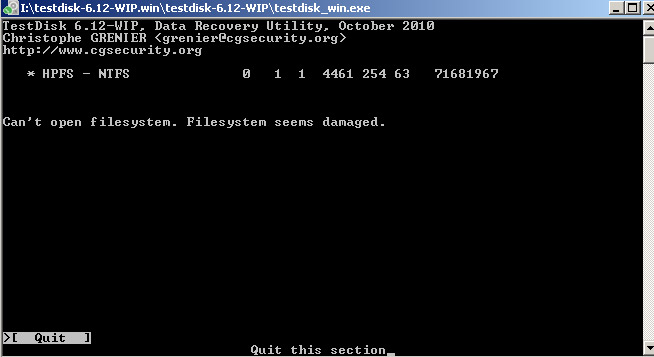

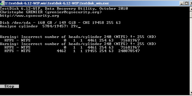

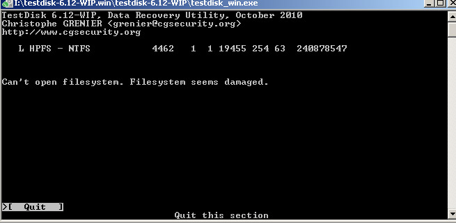

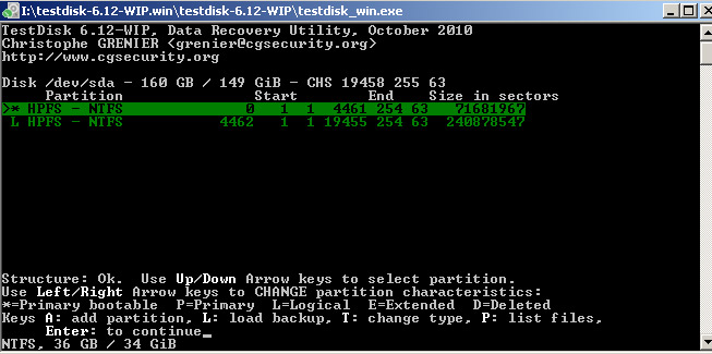

Starte Testdisk bestätige bei dem Log-Datei-Screen mit Enter, wähle deine betroffene Festplatte aus und bestätige mit Enter, bestätige bei Partition Table Typ Intel, bestätige bei Analyse mit Enter und setze mir einen Screenshot.
Bestätige auch bei Quick Search mit Enter (wenn nötig wegen Vista-check mit y) und setze mir auch den Screen.
Markiere mal die betroffenen Partitionen und drücke p auf der Tastatur ob deine Daten angezeigt werden oder eine Fehlermeldung.
Zurück kommst du mit q drücken.
Wenn keine Partition mit Daten gefunden wurde;
Bestätige weiter bis du zum Menü kommst wo unten steht [Quit] Deeper [Search] [Write] und gehe mit dem Pfeil auf [Deeper Search] (tiefere Suche) und lasse es laufen.
Setze mir auch einen Screenshot.

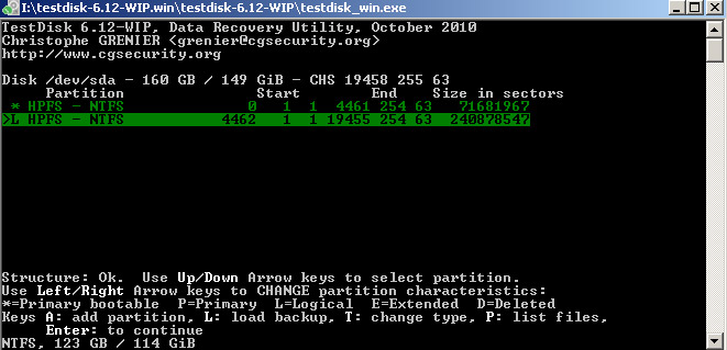

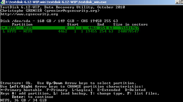

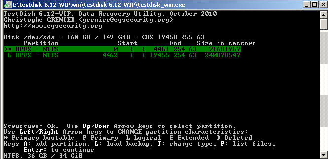

ich bin alles durchgegangen. hier mal die screenshots davon:
was sagt uns das alles?

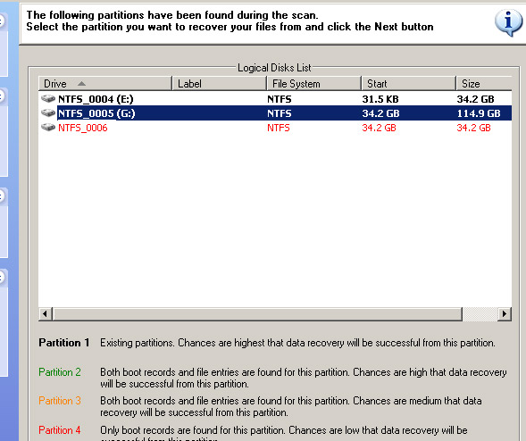

Scanne mal die Festplatte mit Restorer Ultimate in der Testversion.
Geht nur darum den Zustand deiner Daten zu überprüfen.
Mache aber kein File Search.
Markiere die Festplatte am besten und nicht eine Partition.
Teile mal das Ergebnis mit.

ok einmal mit RU gescannt. siehe screenshot
die rot markierte partition ist eher ne uralte...
danke!

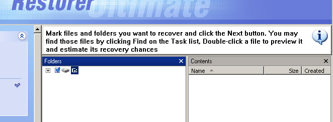

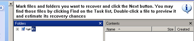

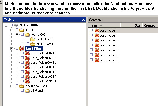

Du musst die Filesysteme (bzw. Partitionen) dann auch öffnen um das Ergebnis zu sehen, Du solltest dann Deine ganzen Daten sehen wenn keine derben Defekte vorliegen.
ok verstehe, wusste nicht genau wie weit ich "next" drücken muste...

Chckdsk hatte bei dir am Dateisystem Änderungen vorgenommen.
Siehst du auf diesen Screen;
https://www.computerbase.de/forum/attachments/screenshot-ru-4-jpg.217888/
Ist der Ordner folder000 mit Unterordner dir0000,chk und 01.
Dir0000.chk ist normal das Dateiformat und kein Ordner.
Was passiert, wenn du darauf gehst und vesuchst den Ordner zu öffnen?
Geht es überhaupt?
Teile es mal mit.
Geht darum, ob die wiederhergestellt werden können mit Tools wie unchk.
Teile es aber erstmal mit, Infos folgen.
Viele Grüße
Fiona
also ich hab auf die beiden ordner geklickt, aber es ist nichts drin - also er zeigt da nix an...
Kein Ergtebnis außer von chkdsk vorgenommene Änderungen an Daten.

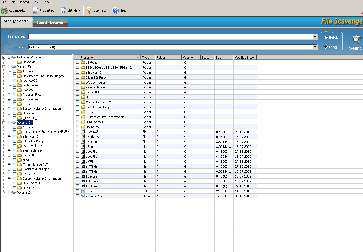

Scanne auch mal mit Scavenger in der Testversion.
Benutze bitte den langen scan.
Markiere dazu die Festplatte und nicht die Partition.
Überprüfe das Ergebnis.
Viele Grüße
Fiona
cool man kann alles sehen! wie kann mann die sachen jetzt retten?
Für eine Wiederherstellung benötigst du die Vollversion.
In der Testversion kannst du auch testweise Dateien bis 128 KB wiederherstellen und prüfen.

juhu!!! Fiona: vielen, vielen Dank! ALLE DATEN SIND WIEDER DA !!! hab mir die Vollversion gekauft, das war es wert. :) Nochmals vielen Dank! Du hast uns echt geholfen :)
