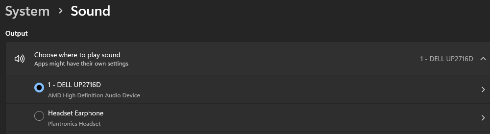

Hey. ich habe mit dem HDMI Kabel aus dem Lieferumfang meine Nubert nuPro SP-200 an mein Razer Blade 2020 angeschlossen, es kommt aber kein Sound. Ich habe in der Nvidia Systemsteuerung geschaut, ob man etwas einstellen kann, auch in den Soundeinstellungen habe ich nichts gefunden. Sie Sound Problembehandung am nVidia HDMI Output meint, ich hätte nichts angeschlossen. Im Gerätemanager wird nichts angezeigt. Hat jemand eine Idee? Danke
Hast du denn bei deinem OS (vermutlich irgendein Windows?) angegeben, dass Soundausgabe über HDMI erfolgen soll?
Oder existiert bei dir gar kein Ausgabegerät dafür?
E: gerade erst gesehen, dass es im Gerätemanager wohl bei dir auch nicht auftaucht, dann können die LS das evtl. nicht...
