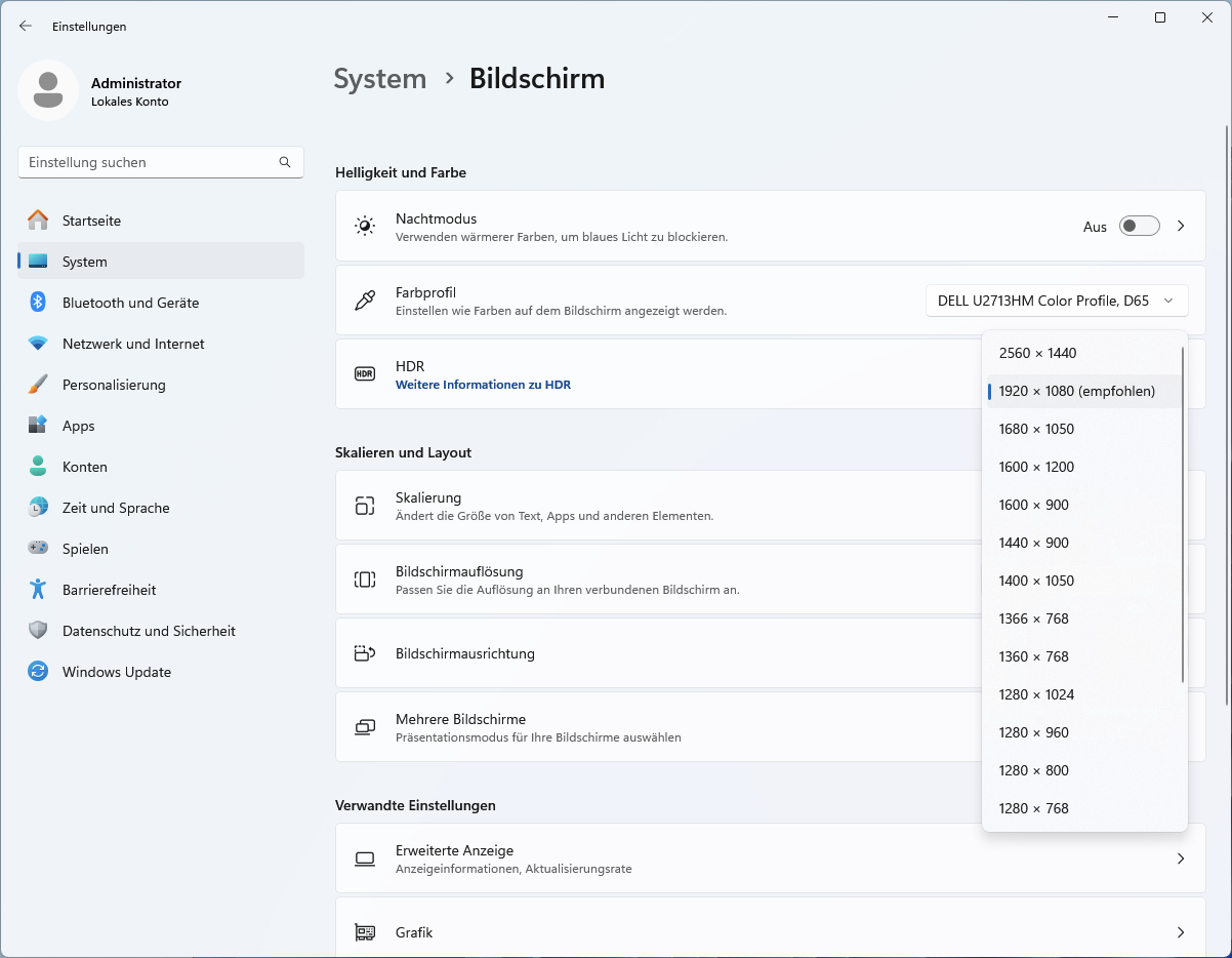

ich hab hier ein Problem mit einem NUC (NUC7JYB) mit einem Pentium J5005 der an einem DELL U2713HM über ein High Speed HDMI Kabel hängt. OS ist Win11
Leider lassen sich die Anzeigeneinstellungen nicht über 1920x1080 heben. Ursprünglich war die Option nicht einmal verfügbar, ich hab sie nun mit dem Intel Graphics Command Center dazu editiert aber wenn angewählt wird nur der Bildschirm schwarz. (siehe Screenshot)
Treiber auf dem neuesten Stand (sowohl Intel GPU als auch Monitor)
Hat jemand eine Idee woran das liegt oder wie sich das doch noch beheben lässt?

Teste mal mit einem anderen Kabel. Der NUC kann laut Specs HDMI 2.0a und damit locker WQHD.

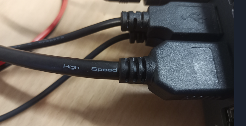

Kabel billig klump hdmi \leq 1.2 ?
Reaktionen: Ned Flanders
Ist immerhin ein High Speed HDMI Kabel. An einem Ryzen 4600G funktioniert es auch anstandslos mit 1440p am selben Monitor.

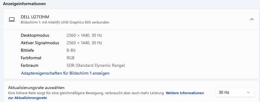

Ich hab jetzt aber mit dem Intel Graphics Control Center Beta nochmal ein 2560x1440 Setting erstellt, das nur 30 Hz hat, damit gehen die 2560x1440 auch auf dem Intel NUC.
Ich schätze das Problem ist eine Kombination aus billigem Kabel und einer schlechten Signalqualität der Intel GPU gegenüber der AMD GPU.
Jetzt ist das Bild wenigstens scharf.
Danke nochmal an alle für Eure Zeit.
