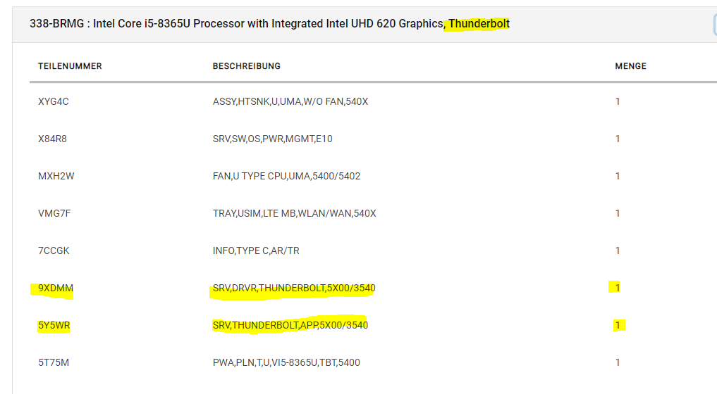

Das sieht doch gut aus. Es wird bei den Treibern TB Treiber und auch das Firmware Update Tool für den TB Controller angeboten. Demnach sollte es eigentlich eine Version mit TB sein.
Lad mal das Firmware Update Tool für den TB Controller und lass das mal laufen.
Sollte der Laptop doch kein TB haben wird das entsprechend meckern.
Hat der Laptop TB, wird dir das Tool die installierte TB Firmware anzeigen und dir ggf. Ein Update derer anbieten.

In den Produktspez. für genau diesen Laptop steht das Folgende bei Dell. Das ist aus seinem Link, wo auch die exakte Bestellung des Gerätes von ihm angezeigt wird.
Ich habe hier vor mir ein Lat 5400 ohne Thunderbolt liegen, da steht das nicht, wenn ich über den Service Tag suche.

Schau zur Sicherheit auch mal in UEFI, da müsste es Thunderbolt Einstellungen geben, wenn wirklich vorhanden. So auf den ersten Blick sollte er es können und nen neues Dock wäre günstiger als nen neuer Laptop.
Es gibt auch eine Intel Thunderbolt App. Die sollte entsprechend auch einen Controller finden.
