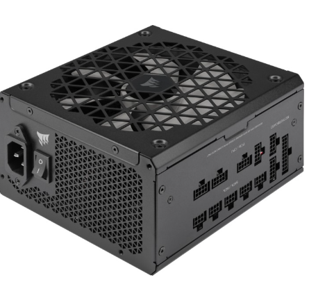

Ach so, beim NT das jetzt drin ist sollte man bedenken das die Anschlüsse nicht hinten sondern seitlich sind.
Da kommt es drauf an ob das Gehäuse genug Platz hat zwischen Rückwand und NT.
Ich tendiere eher zum Antec P20CE. Müsste doch passen, oder?
