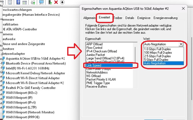

Was ist im unbekannten Netzwerktreiber hier eingestellt:

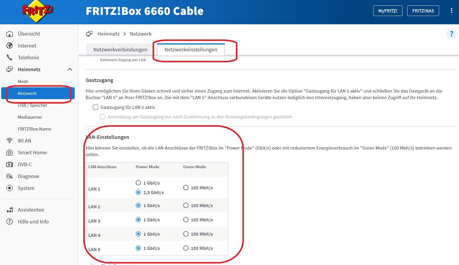

und was sagt die FB hier:

Habe jetzt bei Link Speed auf 1 Gbits Full Duplex gestellt und nun kommen auch die 500Mbits an.
