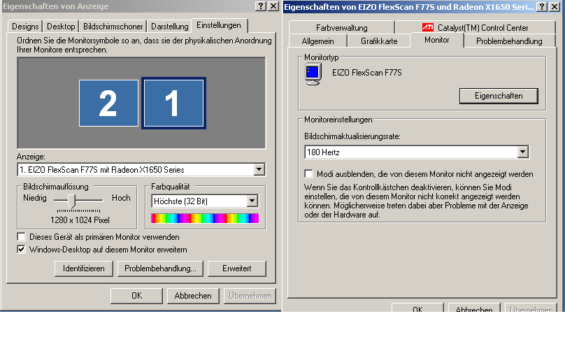

Deshalb kann es doch Treiber geben beim Hersteller, ich bekomme für meinen 10 Jahre alten Eizo auch noch immer Treiber, die sogar noch mit W 7 funktionieren, danach kann ich sogar 200 Mhz einstellen (die der Monitor auch unterstützt) anstatt 85 bei der Auflösung.
Es ist ein alter Miro und unter XP ging ja auch ohne. Es liegt am Ati-Treiber
Habs gerade mal nachgesehen, geht nur bis 180, ohne etwas beim ATI Treiber zu verändern.
Sieh Dir doch einfach mal die Treiber an, evtl kannst Du damit etwas anfangen, musst sie ja nicht installieren, man kann sich dann aber selbst eine Datei erstellen um die Auflösung evtl ändern zu können oder mittels dem PowerStripe Tool.
