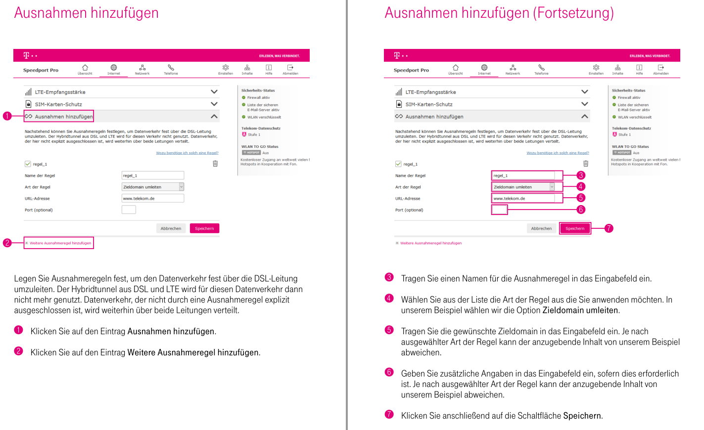

Auf den numerierten PDF-Seiten 102 und 103 der Bedienungsanleitung ist im Feld ❹ eine Art der Regel einzutragen. Im Beispielscreenshot ist das Zieldomain umleiten. Was hast du dort bei dir eingetragen? Welche anderen Möglichkeiten hast du in dem Dropdownmenü dort noch?
"Geräte im LAN umleiten" und laut Internetrecherche soll das die richtige Art sein.

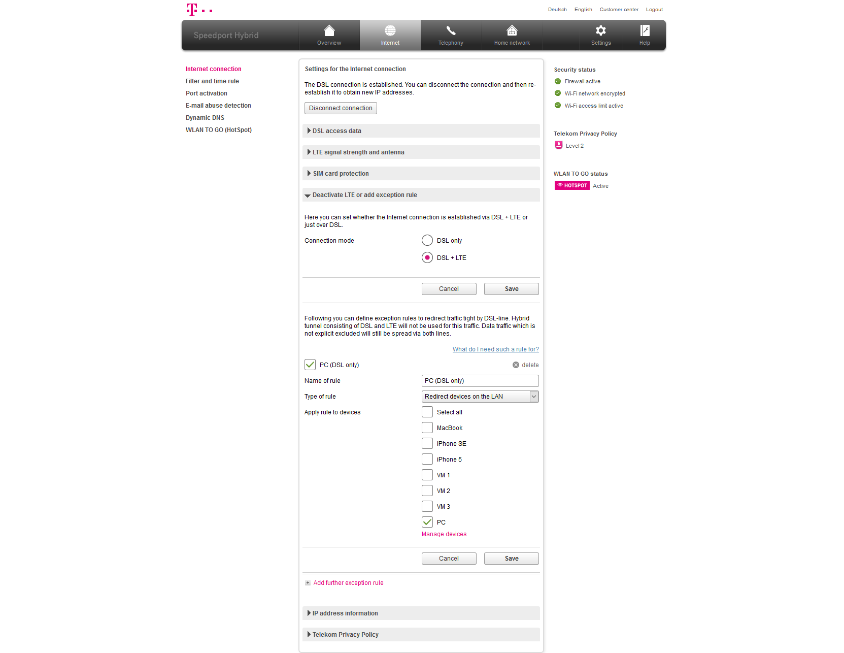

Ich hab das eben mal kurz mit meinem Speedport Hybrid (Huawei 1st Gen mit Firmware-Version 050124.04.00.005) nachgestellt und bei mir funktioniert die DSL-only-Ausnahmeregel einwandfrei.
IPv4-Adresse iPhone SE u. PC: 87.xxx.xxx.xxx
IPv4-Adresse PC nach dem Aktivieren der Ausnahmeregel: 217.xxx.xxx.xxx
Laut speedtest.t-online.de ist der PC nur noch mit DSL-Geschwindigkeit online, das iPhone SE mit der vollen Bandbreite.
Vllt. bringt dir mein Feedback ja zumindest insofern schon mal was, als dass du jetzt weißt, dass es kein allgemeines Problem mit der Firmware oder dem Routermodell sein sollte. Mein Setup ist ansonsten 0815 - die einzige Besonderheit ist, dass ich DHCP grundsätzlich deaktiviert habe. Das könntest du vllt. noch zusätzlich ausprobieren - ich denke aber nicht, dass das ausschlaggebend bzw. die DHCP-Funktionalität in irgendeiner Form fehlerhaft sein dürfte.
