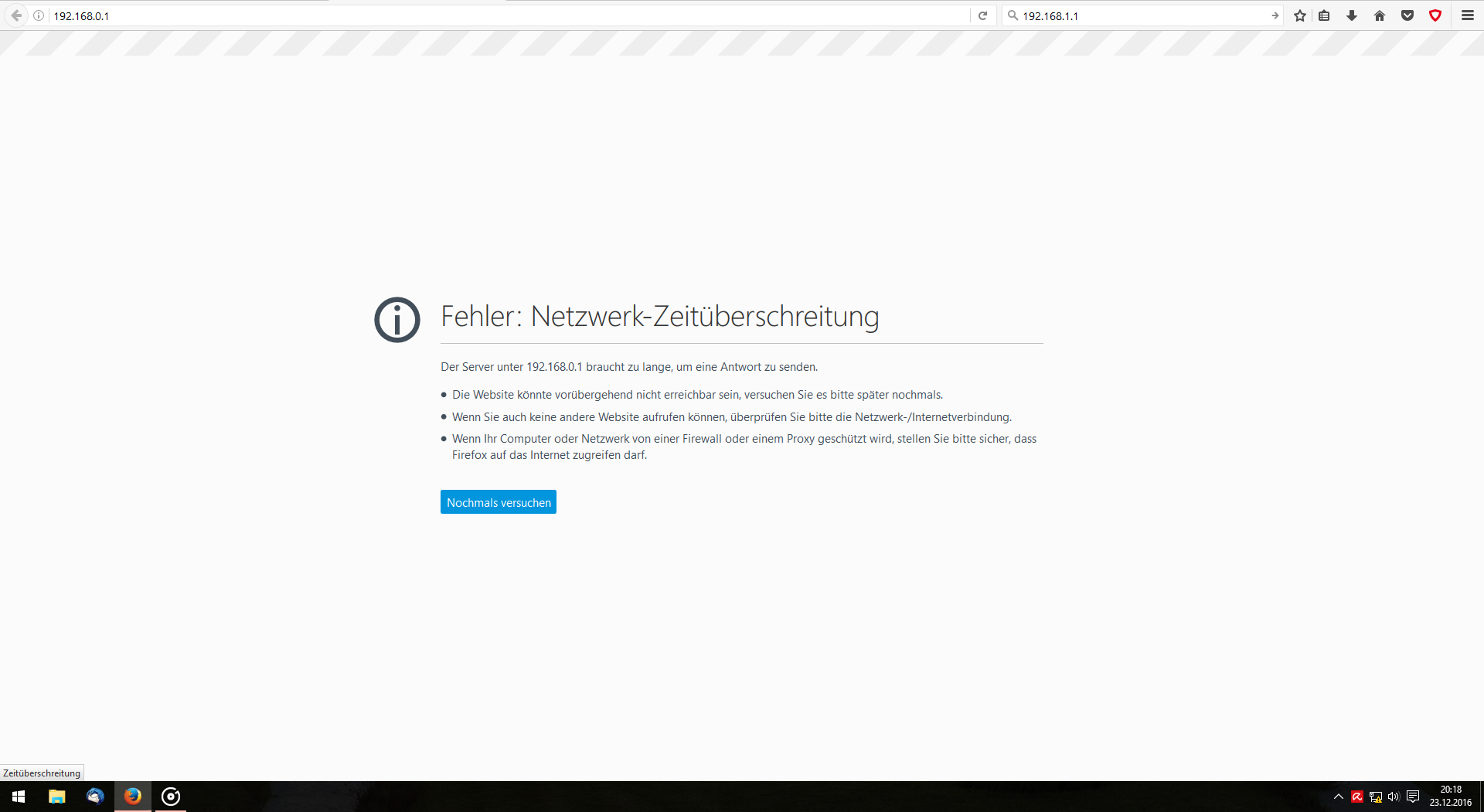

wir haben zuhause ein LAN Netzwerk, kein W-Lan. Seit geraumer Zeit taucht das Problem auf, dass nurnoch ein Gerät per Lan mit dem Internet verbunden werden kann. Wollte mich schon in den Router einloggen aber das geht auch nicht. Wenn ich die IP im Browser eintrage kommt -> Seite nicht gefunden. Bitte um hilfe, recht nervig wenn nur einer ins Internet kann.

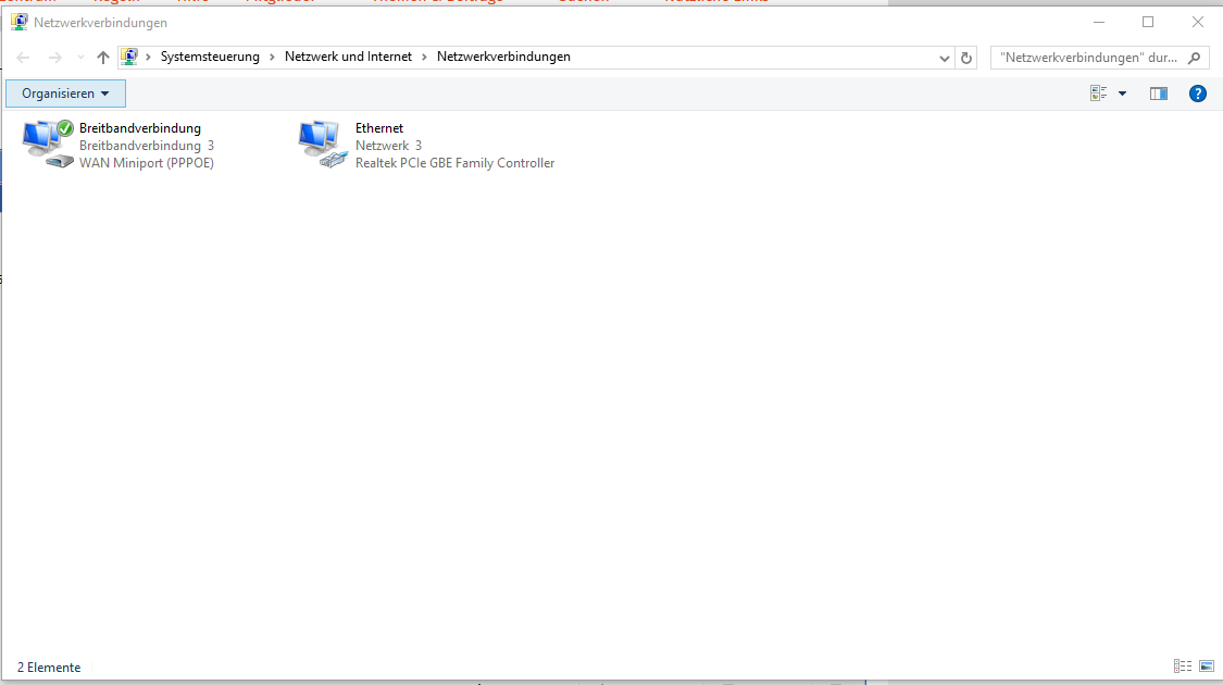

Jup. Der Fehler ist, dass der Router (!) nicht die Internetverbindung herstellt, sondern dein PC.
Die PPPoE Zugangsdaten müssen im Router eingetragen werden, und nicht an deinem PC.
Trenn die Internetverbindung, dann solltest du auch auf deinen Router kommen. (http://192.168.0.1/)
Dort musst du die Internetzugangsdaten eintragen.

Dann verbinde deinen Rechner doch mal direkt mit dem Router und lass dir per DHCP eine IP geben. Die PPPoE-Verbindung lässt du deaktiviert.
Anschließend bitte das Ergebnis von ipconfig hier mitteilen.

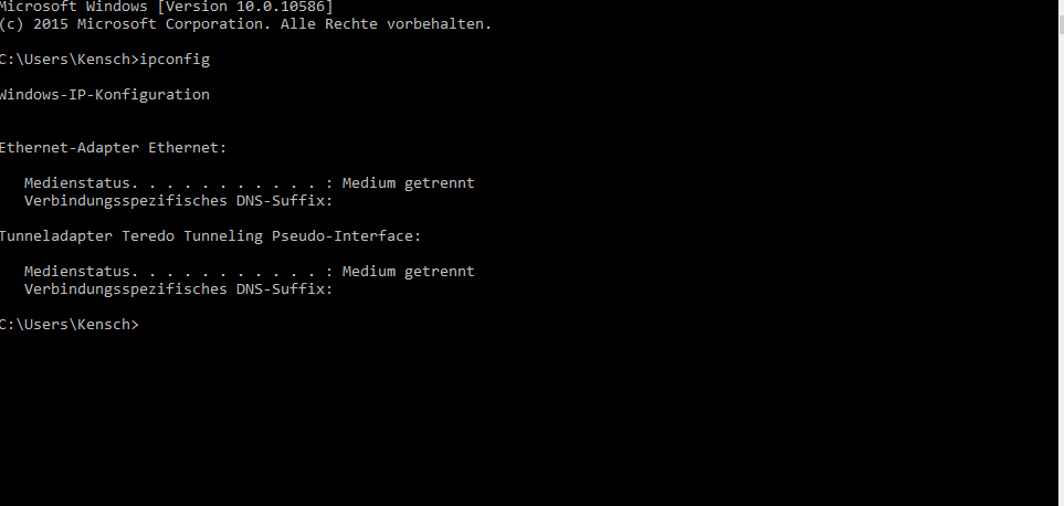

Ok habe mal mein Lan kabel direkt in der Box eingesteckt (habe den switch ausgesteckt und mein pc an der box angeschlossen) doch was jetzt :D? ein Internet zeigt er auch garnichtmehr an

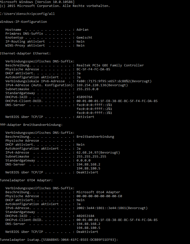

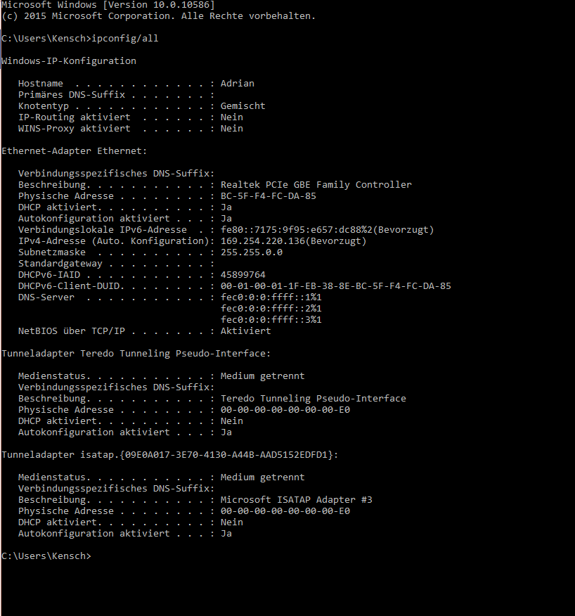

Und die Zugangsdaten kennt das Teil auch? Welche IP hast Du denn nun bekommen, versuch mal an der Eingabeaufforderung:
ipconfig /all
und poste die Daten, evtl mache ein Bild davon.
Dein Router gibt auf jeden Fall keine IP Adressen an den Rechner. Womit gehst Du denn ins Internet, zufällig noch einen Internetstick dran?

Was verstehe ich dann daran nicht? Vom Switch bekommt man kein Internet, das ist nur ein Verteiler vom bestehenden Netzwerk, also wo ist die Einstellung vom Router und welche IP hat dieser?
Wie finde ich den die Einstellung und dir IP ? wenn ich den switch am router ausstecke udn meinen pc im router einstecke erkennt er nichteinmal ein Netzwerk
Da ich nirgendwo eine Anleitung finde, solltest Du mal ins Handbuch schauen oder Dich beim Anbieter schlau machen. Wie kannst Du denn hier posten wenn Du kein Internet hast?

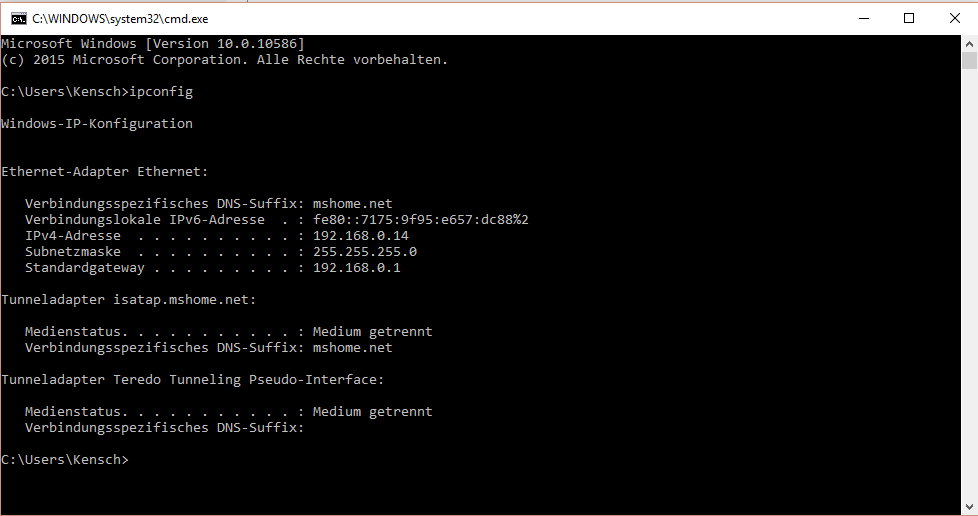

mit einem PC habe ich ja Internet! :D habe meinen PC grad vom switch abgestekct und direkt in den Router hinein und da hatte ich kein Internet mehr dann. Habe mein PC wieder in den switch gesteck udn den switch in den Router und es apasst wieder
