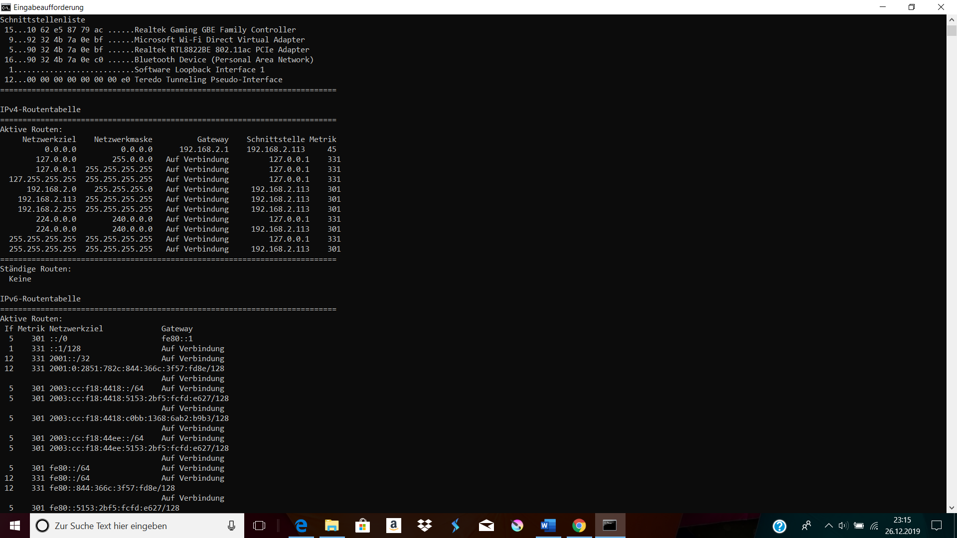

Was sagt "route print" und "ipconfig /all" vom Notebook, wo es geht, und was kannst beim Android-Handy bzgl. Netzwerkkonfiguration auslesen?
Ich müsste IPv6 haben und das wurde mir bei "route print" ausgeworfen ich weiß nur leider nicht was damit azunfangen ist.
