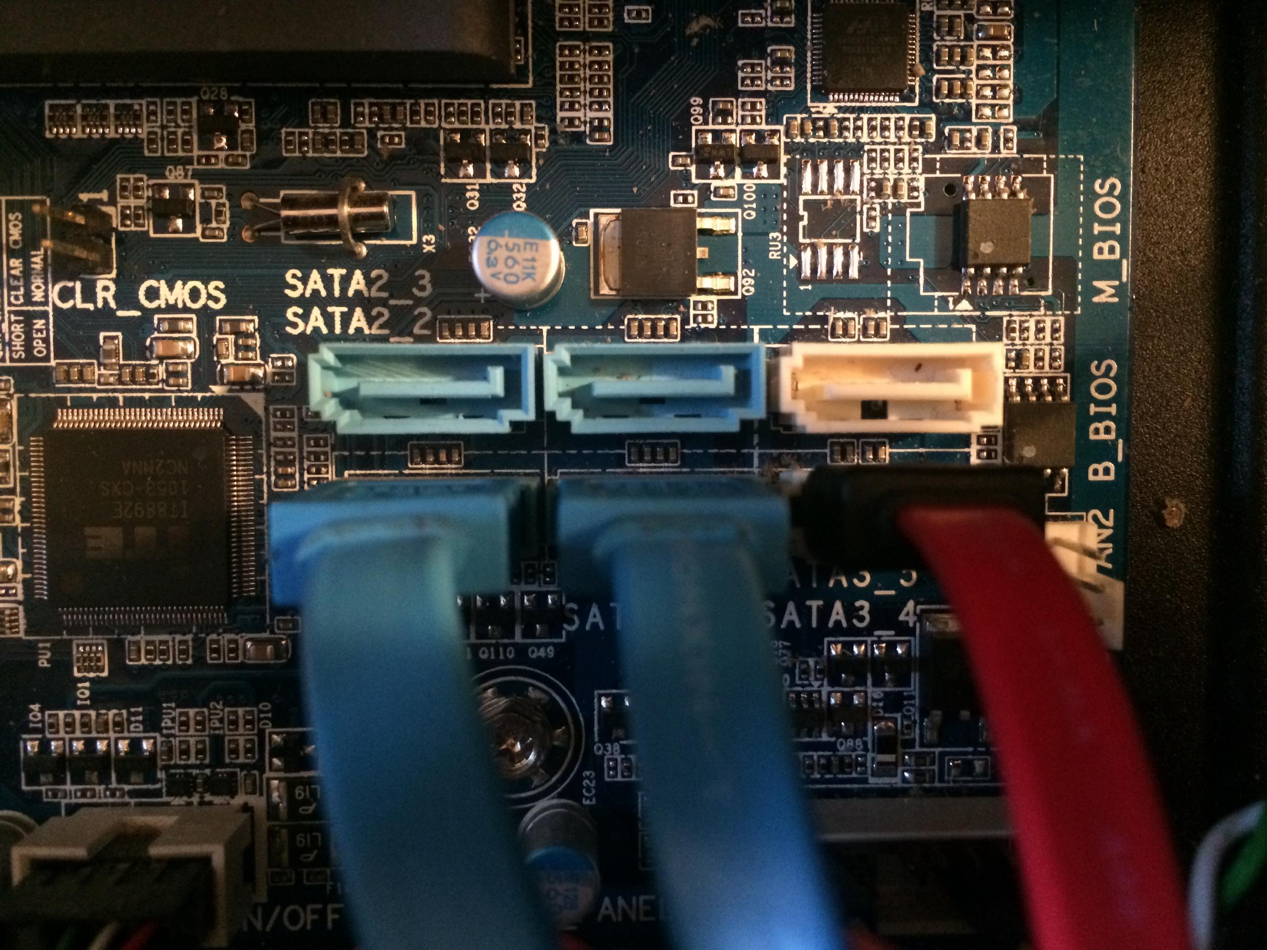

ich habe ein GiBy GA-PA65-UD3-B3
ich konnte nicht separat auf ahci umstellen sondern nur allgemein
ich kann leider nicht sagen an welchen Controller die Festplatten angeschlossen sind.
anbei ein Bild wie es aussieht, das rote Kabel ist die SSD
Die 4 Anschlüsse SATA2_0 - SATA2_3 (blau) sind nativ vom Intel-Chipsatz, die 2 Anschlüsse GSATA3_4 und GSATA3_5 (weiß) gehören zu einem Marvell-Chip.
Und wenn ich das Bild richtig deute, so ist die SSD an einem Anschluss (weiß) des Marvell-Controller angeschlossen.
Also die SSD auch an einen der blauen Anschlüsse. Die SSD vorzugsweise an SATA2_0 und die HDD an SATA2_1. Ggfs. beim nächsten Start im UEFI/ BIOS eine Korrektur des Boot-LW vornehmen und abspeichern. Denn ich glaube kaum, dass das UEFI/ BIOS dies so ohne Eingriff 'mitbekommt'.
Die Anschlüsse sind alle nur so bunt, damit es im Gehäuse nicht so langweilig aussieht :lol: :rolleyes:
Ein Handbuch ist übrigens nicht dafür gedacht, den Grill damit anzuzünden, sondern damit man wichtige Informationen, wie bspw. die unterschiedlichen Controller, gleich zur Hand hat.
Alles klar, hat funktioniert.
Vielen Dank!
