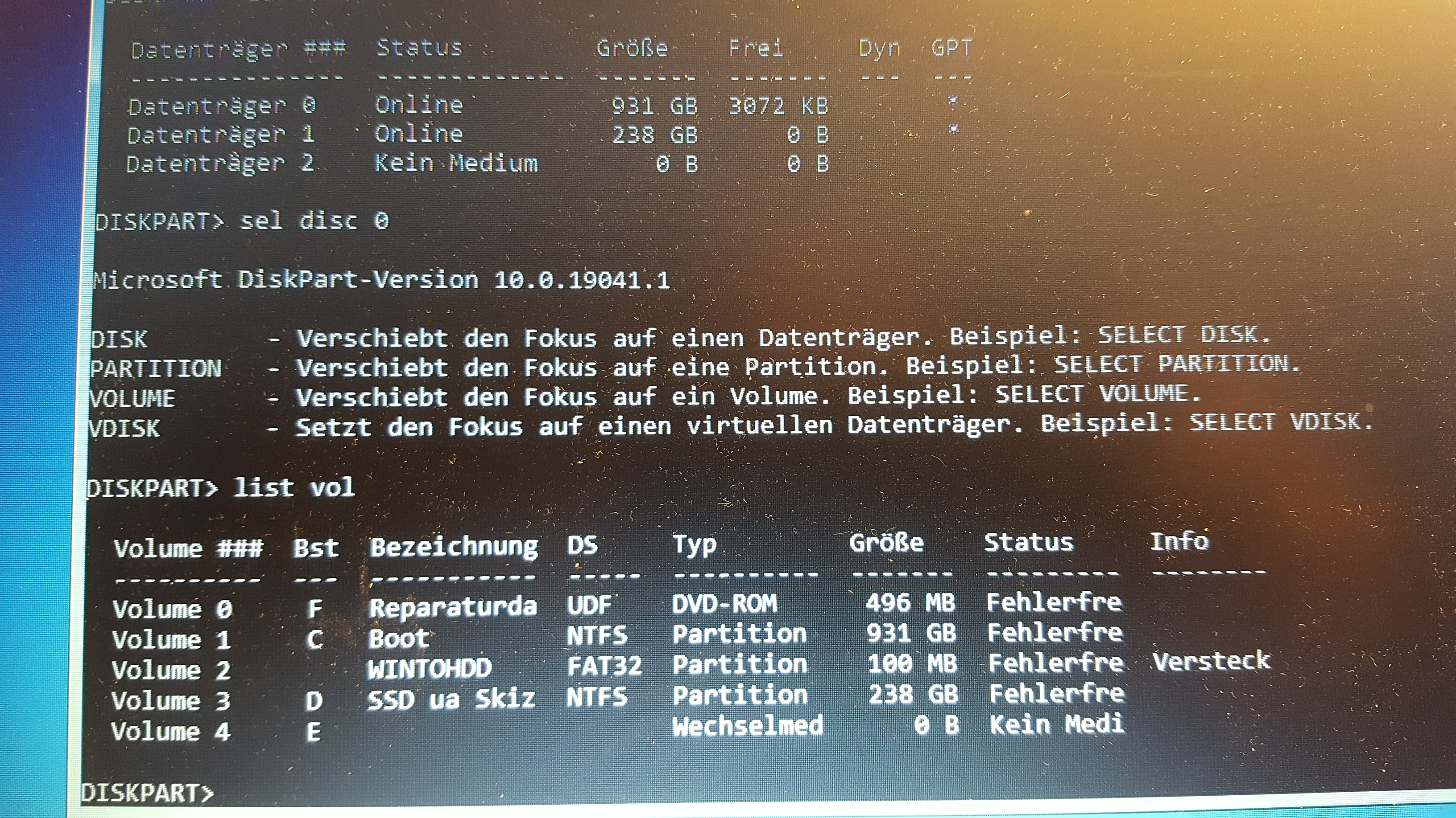

ich finde keine Angabe dazu, siehe das beigegebene Bild (hätte eigentlich ein Volume als "ESP" bezeichnet sein sollen, laut Anleitung). Die weiteren Schritte kann ich deshalb nicht machen.....

"identifizieren Sie nun das Volume der EFI-Partition (EPS), welches das FAT32-Dateisystem verwendet. Das ist wichtig.."
Warum nennt sich denn deine 100MB Fat32 efi Bootpartition auch WINTOHDD bei dir ?
Ansonsten blicke ich durch deinen ganzen Text und verwendetet SSDs oder HDDs nicht durch.
Ist jetzt die 238GB SSD die Windows Platte mit 100MB Bootpartition oder?
Im Bios bei den Sata configuration müssen doch auf jeden Fall auch alle Platten erkannt werden.
Bei BOOT im Bios nicht unbedingt, da sieht man normal den Windows Bootmanager. (Name der SSD)

Ich weiß nicht, warum die EFI-Partition WINTOHDD heißt.
Nein, die Crucial 500X (500 GB) ist die neue Systemplatte.
Inzwischen bin ich zwar ein Stück weiter, s.o. - sollte mir deine Warnung aber wohl zu Herzen nehmen - verstehe einfach zu wenig von der komplexen Technik.
Wird ja immer schlimmer!
Eine 500GB Platte wird doch nicht mal bei Disk Part angezeigt.
Es gibt doch nur 931 und 238 GB
Die Partitionen der 931 GB Platte hast du aufgeführt und da ist C: und eine 100MB Fat 32 Partition.
Aber die hat normal keinen Win HDD Namen, die nennt sich System.

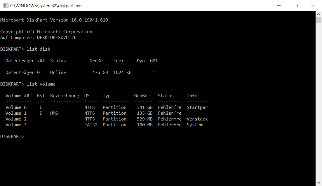

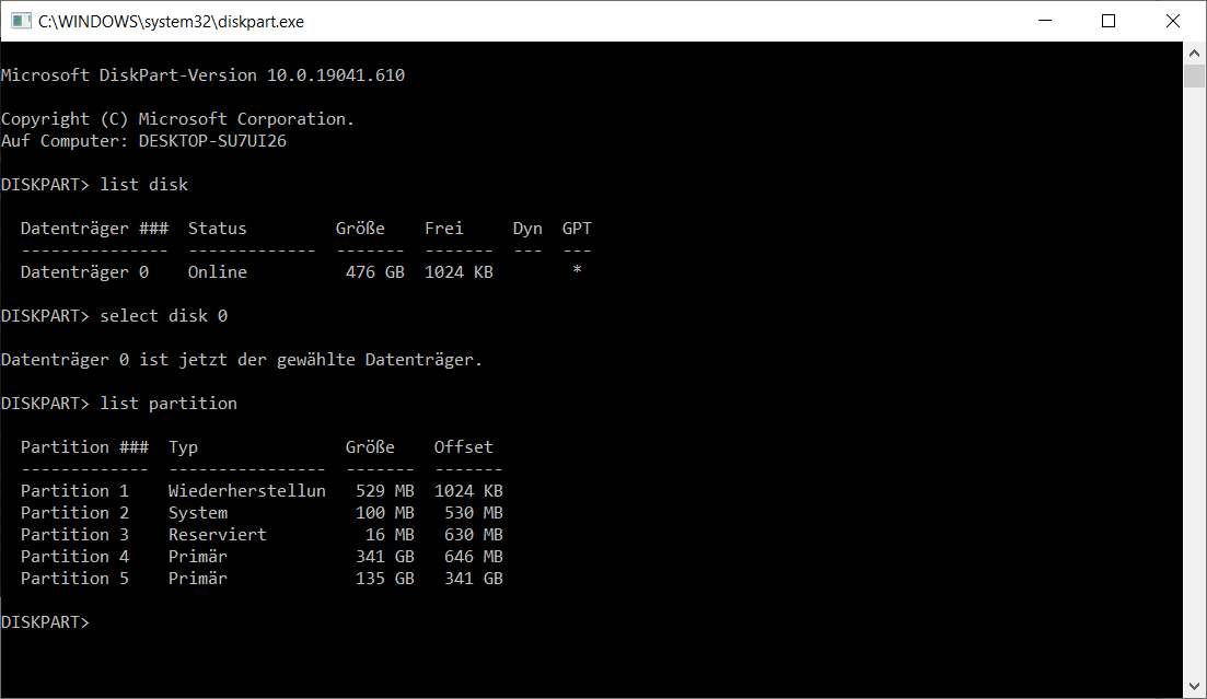

Hier; ich habe nur eine SSD verbaut.

EFI Partition ist definitiv nicht korrekt eingerichtet. Mit diskpart bitte mal:
Code:
sel dis 0
sel part 2
detail part
sollte etwa so aussehen:
Code:
Partition 1
Type    : c12a7328-f81f-11d2-ba4b-00a0c93ec93b
Hidden  : Yes
Required: No
Attrib  : 0XC000000000000000
Offset in Bytes: 1048576
  Volume ###  Ltr  Label        Fs     Type        Size     Status     Info
* Volume 3                      FAT32  Partition    500 MB  Healthy    System
Wichtig ist der Typ (die GUID), sollte wie oben sein. Ist eine andere GUID/Typ zu sehen, das Ganze mit:
Code:
set id=c12a7328-f81f-11d2-ba4b-00a0c93ec93b
korrigieren.

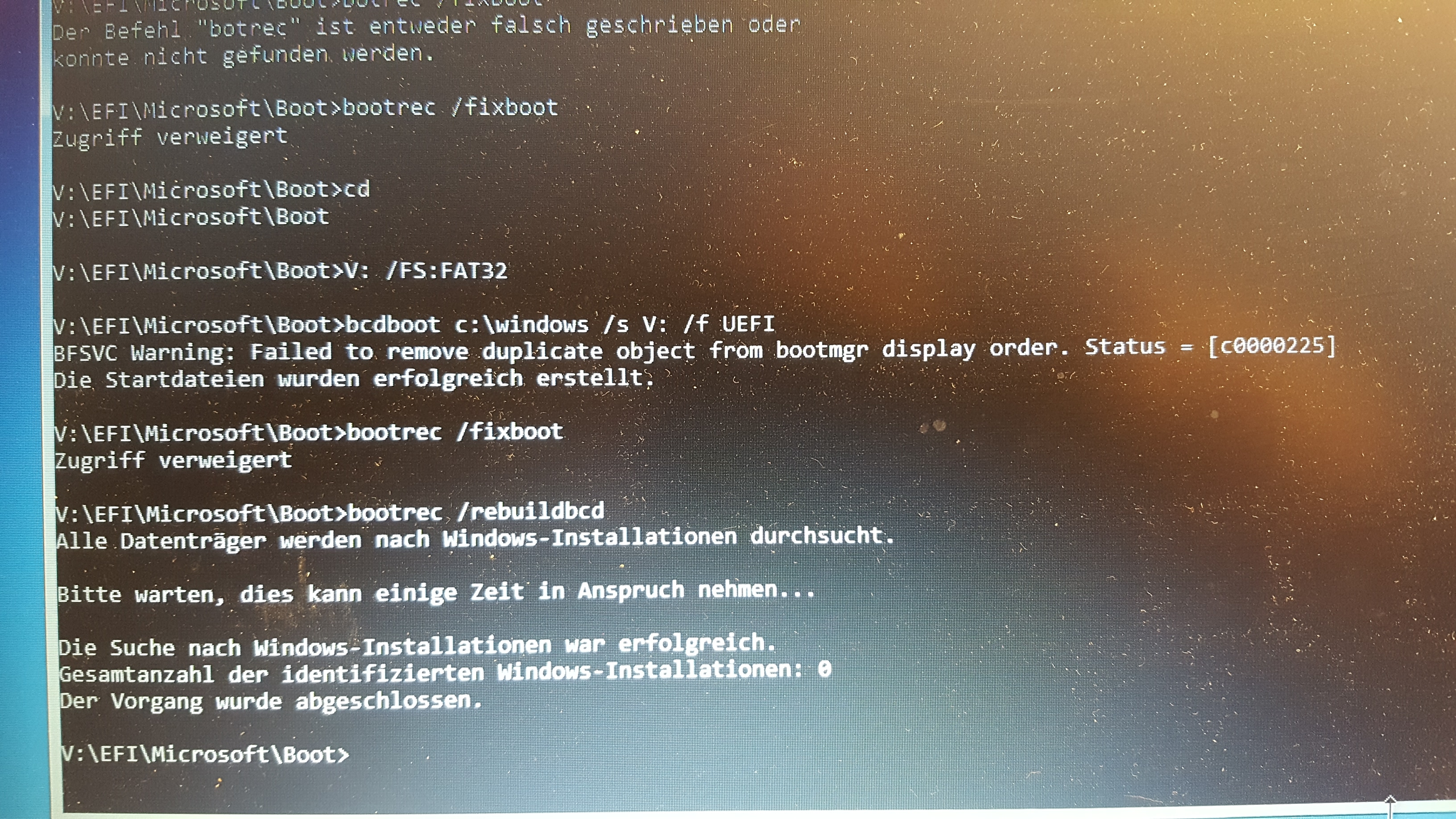

Habe mit den hier (https://thomasknoefel.de/bootrec-fixboot-zugriff-verweigert-in-windows-10/) gegebenen und natürlich euren Informationen doch versucht, weiterzukommen. Mit dem Ergebnis, dass ich immer noch keinen Zugriff auf "bootrec /fixboot" habe:
Wenn mir nochmal jemand helfen mag? Gruß Gnil
Reaktionen: Terrier und s1ave77
bootrec funktioniert für EFI Systeme nicht. Für den bcdboot eintrag brauchst du die korrekten Laufwerksbuchstaben und für die EFI Partition muß einer vergeben werden.
Kannst Du das aus meinem letzten Post mal probieren?
