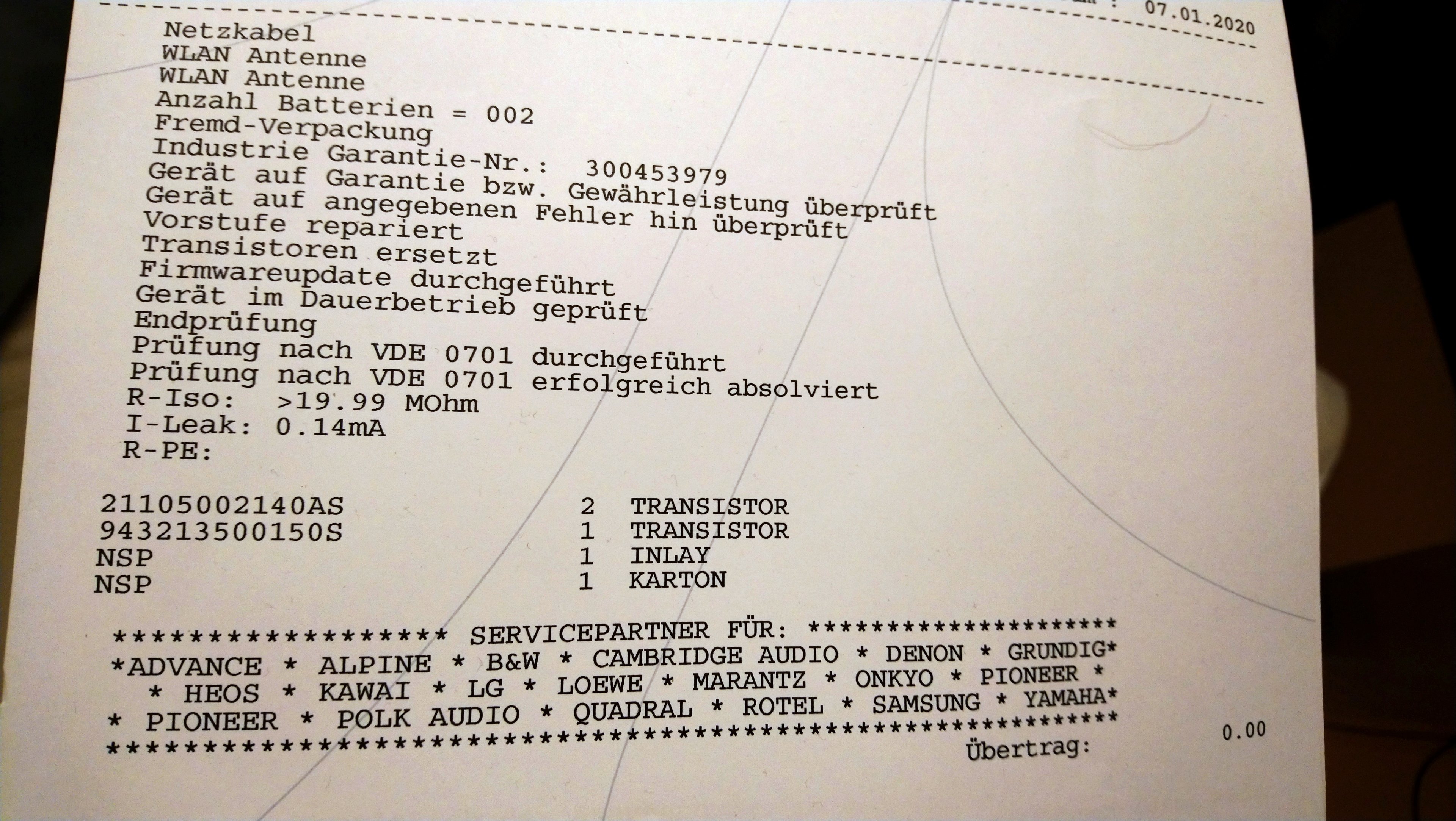

Nachdem das alles nichts geholfen hat, habe ich den AVR (für den ich noch bis Februar Gewährleistung über Amazon habe) dort zur Reparatur eingeschickt (s. Foto). Hat aber auch nichts genützt, das Problem ist genau wie vorher vorhanden.
