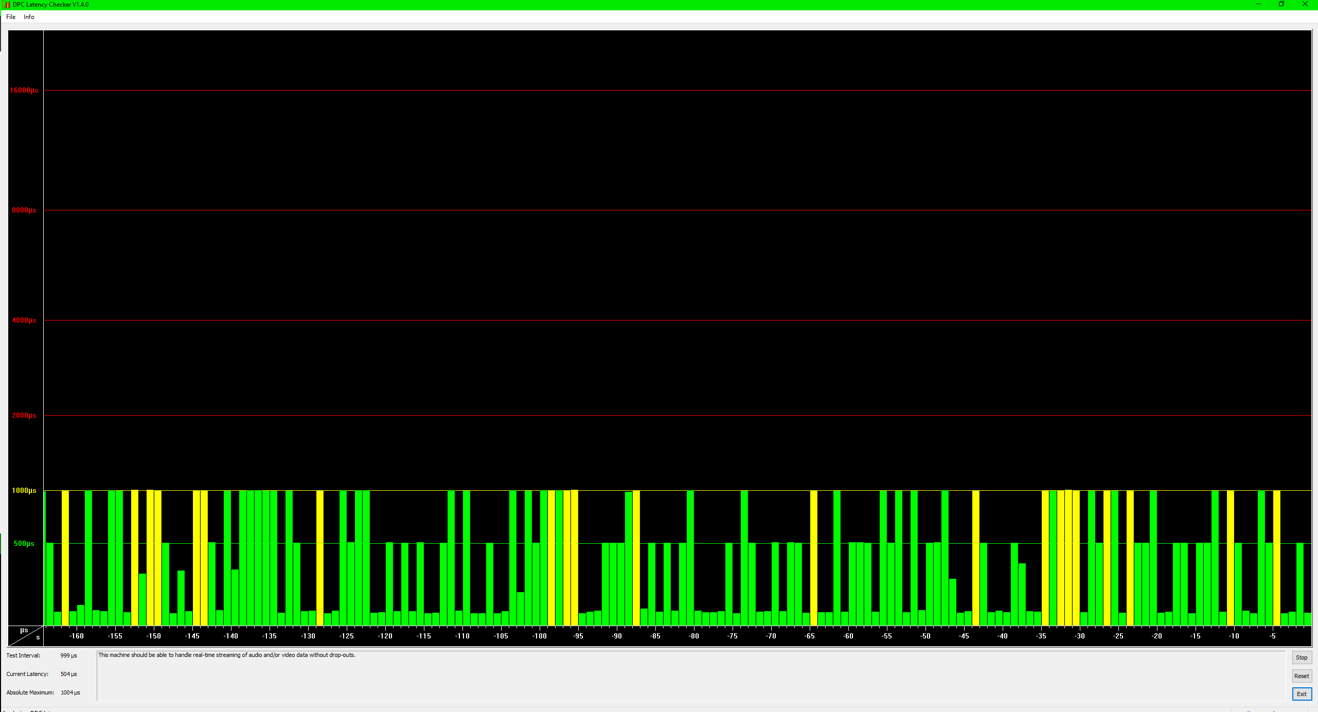

wenns keine einstreuungen sind, hast du unter umständen ein latenzproblem.
check das mal, damit:
https://www.heise.de/download/product/dpc-latency-checker-52865

was sagt der latency checker?

Dachte mir erst so ja, sieht ja alles ok aus... aber dann das
eben. rot ist sche***e.
das sieht nach irgendeinem amoklaufenden treiber aus.
betonung: irgendeiner. muß ned der sound sein.
mach mal alles an updates, wo gibt. bios/uefi angefangen.
So hab jetzt BIOS update, cmd, Windows update und Chipset driver update erledigt. Jetzt heißt es erstmal 5h warten und gucken ob dann wieder Latenzschwankungen kommen oder nicht.
Reaktionen: whats4 und CyrionX
schaut jedenfalls um magnituden besser aus)
