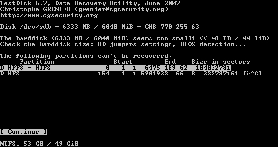

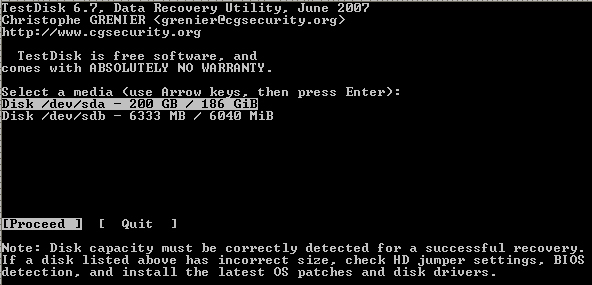

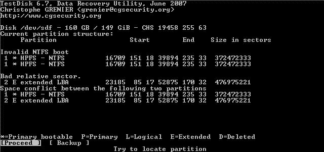

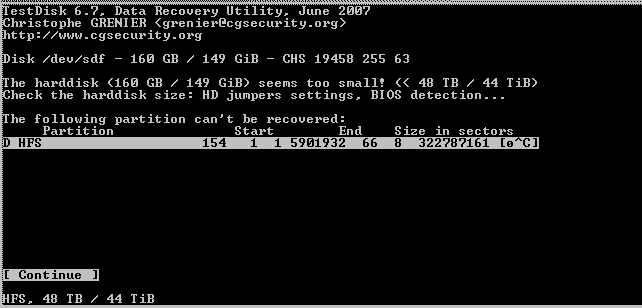

Ich habe einen Targa-Lidl-PC mit zwei Festplatten (200 u.160 GB) auf denen jeweils auf der 1. Partition WIN XP-Home SP2 installiert ist. Nach einem Crash auf der C-Platte installierte ich Win neu und schon funktionierte die Auswahl, die gleich nach dem Starten des PC angeboten wird, nicht mehr.
Was solls, in der Folge habe ich mich wie ein Idiot auf die boot.ini gestürzt und...es ist alles passiert außer einer Explosion :-(
Ich habe also Win nochmals auf C: installiert und nun kann Win auf C zwar für das Laufwerk (ehemals D:) zwar einen LW-Buchstaben vergeben, aber es kann den Inhalt nicht
mehr anzeigen, sowohl intern, wie auch extern.
Ich habe nun die Platte auf einem anderen PC extern mit Teskdisk analysiert, was auch einige Fehler zutage brachte, - nur kenne ich mich überhaupt nicht aus und was ich darüber lese (bitte keine Diskussion über meinen IQ :-) bleibt mir ziemlich rätselhaft, wahscheinlich weil ich viele Ausdrücke nicht verstehe bzw. völlig entenglischt bin und erst im September Uraub habe.
Ich hänge hier 5 Screenshots an und bitte Euch, mir zu raten, wie ich weiter vorgehen sollte oder ob ich mich vielleicht doch besser Meerschweinchen und anderen Kleintieren zuwenden sollte.
l.G.
Gerhard

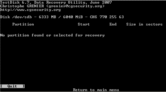

Wurde eine erweiterte Suche durchgeführt (dauert eine Weile) ?
Das Menü dafür wäre [ Quit ] [ Search! ] [ Write ] und davon Search!.

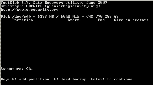

Bist Du im vierten Screen mit den Cursor-Tasten auf die jeweiligen Partitionen (die drei grünen Zeilen) gegangen und konntest mit P den Inhalt der Partitionen sehen? An der Stelle wäre es dann geschickt die Daten zu sichern (C für copy). Nach der tieferem Suche kann man genauso vorgehen.

vielen Dank für Deine Hilfe. Eigentlich habe ich gedacht, ich könnte mich um das "p" drücken und die HD einfach zum Laufen bringen. Aber nun beginne ich doch zu kopieren. Deinen ersten Rat habe ich leider nicht verstanden, denn wenn ich von "Quit" ausgehe, schließe ich eigentlich nur das Programm. Ich muß Dich leider bitten, es mir näher zu erklären.
L.G.
Gerhard

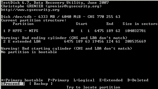

Bei dir weist die Partitionstabelle Geometriefehler an den Partitionen auf.
Testdisk korrigiert es an diesem Screen!;
https://www.computerbase.de/forum/attachments/schritt-4-continue-gif.72222/
Hier passt alles.
Daher repariere es mal.

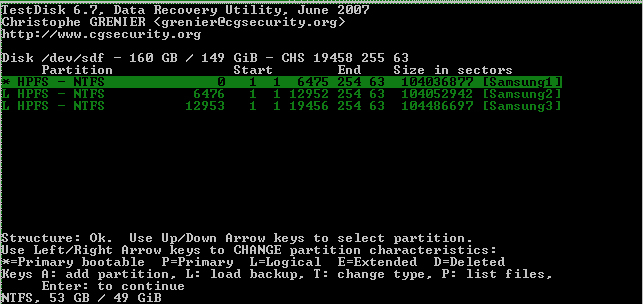

Ich gehe von dem obigen Screen aus, an dem deine Partitionen grün angezeigt werden.
Die erste Partition wird als aktiv und bootfähig angezeigt.
* (Stern) ist für primär, aktiv und bootfähig und kannst du mit dem Links oder Rechtspfeil auf der Tastatur setzen, wenn die markiert ist. Wenn du von der nicht bootest, setze die auf nur P für primär.
Siehst du ganz links bei der Partition.
Bestätige dann mit Enter.
Gehe auf [Write].
Bestätige dort mit Enter, y und Ok.
Im Fall wenn bei dir ein Bootsektor defekt sein sollte, kann dort noch ein Menü Boot erscheinen.
Bestätige dann aber nur im Fall mit Backup BS.
Beende Testdisk und starte den Computer neu.
Wenn chkdsk bei Systemstart kommen will, beende chkdsk erstmal.
Geht innerhalb von 10 Sekunden durch beliebigen Tastendruck.
Überprüfe das Ergebnis und teile es mit.
Viele Grüße
Fiona
Juuubel, Hurrra, heureka, rammsdatummsdiwutz !!!
Es ist vollbracht ! Ich hab sie wieder, meine lieben kleinen, süßen Daten, meine vielen schnuckeligen Herzensfiles. Ich muß sie einzeln an meine Brust drücken.....
Nagut, - es geht jetzt wieder. Chm.- So. - Liebe oder lieber Fiona, es hat wunderbar gefunzt. Eine Freude alles in allem. Nicht einmal chkdsk störte nach dem Start. Ich habe alle 3 Partitionen wieder.

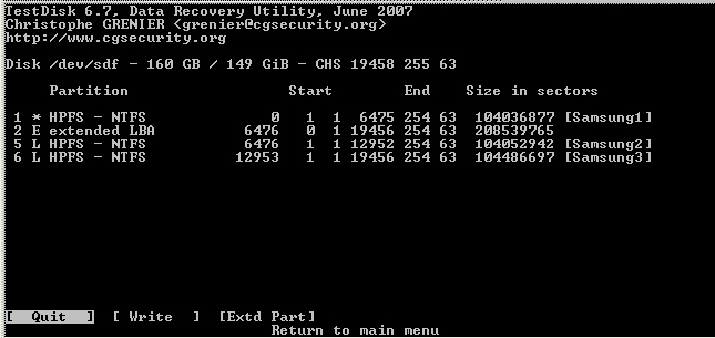

In der Zwischenzeit bin ich schon etwas panik-gefährdet. Folgendes ist passiert:

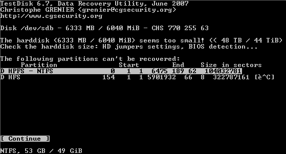

Bei der nicht startbaren Platte handelt es sich um eine SAMSUNG-Platte, also rief ich Samsung auf und lud mir ein Utility herunter, das mit Problemen dieser Platte umgehen kann.
Da dieses Utility aber besser aus einem Floppy auf DOS-Ebene gestartet wird, kaufte ich mir ein Floppy und schloß es an den zugehörigen Anschluß an.
Die Auswirkungen waren verheerend. Ich kürze die Geschichte ab. - Keine zweite Platte mehr und was Teskdisk zeigt ist zumindest für mich deprimierend. Kurzfristig startete sogar die erste Platte nicht mehr. Doch nach einer Komplettausschaltung kam Sie wieder. Was seltsam ist, das BIOS zeigt die Platte zwar an, aber es schreibt den Titel falsch, etwa DUSAMNG...
Keine Ahnung was ich machen soll. Ich hänge die Screenshots wieder an, vielleicht gibt's doch noch irgend eine Chance.
Liebe Grüße
Gerhard

Damit hast Du Dir aber gewaltig was zerschossen, denn Deine Disk wird in der Größe garnicht mehr erkannt, und das wieder zurüchzusetzen geht evtl. nur noch mit Hdat2. Die Files auf den HPs der hersteller können Firmware-Updates sein und wenn Du ein erwischt für die falsche Disk ist u.U. nur noch beim Hersteller etwas zu machen!
lieber Mueli, ich danke Dir für Dein Mitgefühl und ich werde mir gerne dieses " Hdat2" ansehen, kann aber nicht versprechen, ob ich mich drübertraue :eek:
Weißt Du, was ich nicht verstehe ist, wie das passieren konnte ? Ich habe nur einen einzigen Fehler gemacht, nämlich das Floppy nicht im Bios anzumelden. Erst nachher habe ich festgestellt, daß es "disabled" war, statt auf 1,44 eingestellt zu sein.
Ich mache ja im Grunde gerne Fehler :lol: , aber ich würde ebenso gerne aus ihnen lernen und das gelingt mir beim PC oft ganz und gar nicht.
Jedenfalls, liebe Grüße und Dank für alles.
Gerhard
Liebe Fiona,
ich werde mir die beiden Beiträge abends gleich ansehen, will Dir nur zwischendurch vermelden, daß "verrückt" nur ein schwacher Ausdruck ist für das, was mir mein PC so anbietet.
Ich habe jetzt, rein aus Trotz, dieses blöde Floppy nochmals angeschlossen, diesmal aber im Bios angemeldet und "vor allem" - ich glaube, das werde ich in Zukunft immmmmmmer machen, den Start nach der Anmeldung abgebrochen, Kabel gezogen und fünf Minuten verstreichen lassen. -
Und Du wirst es nicht glauben, die 2. Platte ist wieder da, samt den 3 Partitionen :o
Nun werde ich nichts mehr riskieren und das Windows auf dieser Platte neu installieren, es ist zwar schade um die vielen Installationen, aber ich kann es mir nicht mehr leisten, nochmals in 10 Minuten um 5 Jahrte zu altern :)
Ich danke Dir vielmals für Deine Hilfe und wünsche einen schönen Tag,
Gerhard
einen schönen Tag Euch allen,
....in der Zwischenzeit konnte ich einmal sogar auf die 2.Platt und nützte die Chance für eine Rep.Installation, leider konnte ich die nur mit SP1 durchführen, da die Integration von SP2 mit meiner Recovery-CD nicht klappte und ich seitdem nicht mehr auf die 1. Partition kam.
Und nun ein Bericht, was seitdem passiert: (Wobei ich sagen muß, ich stecke nun vor jedem Start den PC ab, weil sich sonst der jeweils letzte Fehler einfach wiederholt)
Ich komme so gut wie nicht mehr auf die 2 Platte, es wird jedesmal eine Neuinstall der hall.dll verlangt, (keine Ahnung wie ich das machen soll und ob das überhaupt wirklich notwendig ist. - Kopieren von Platte 1 (C:) nützt jedenfalls nichts)
ODER: Ich kann von C: auf die 2. und 3. Partition von D: ,- nicht aber auf die 1. (die Bootpartition).
ODER: der Buchstabe D: erscheint (immer von C: aus) nicht aber der, der beiden anderen Partitionen. Doch auch auf D: kann ich nicht zugreifen.
ODER ich kann auf alle 3 Partitionen von C: aus zugreifen.
Das alles in Abwechslung nach Zufallsgenerator :-). Ebenso sieht die Analyse mit Testdisk aus, jedesmal ein anderes Resultat.
Dazu kommt, daß im BIOS einmal der Name der SAMSUNG-Platte richtig und einmal falsch geschrieben ist, also z.B UNSGAMS. - Und damit komme ich zu meiner entgültigen Frage:
Kann es vielleicht sein, daß es gar nicht an der HDD liegt, sondern am BIOS ? Ist vielleicht irgendetwas im Mainboard kaputt ?
