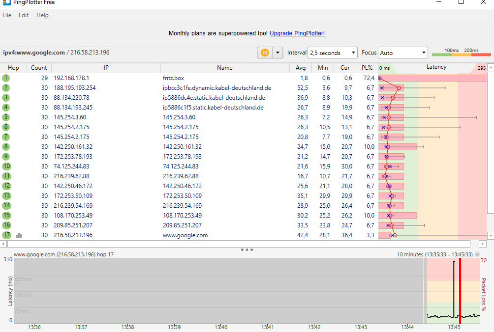

Ich habe schon seit Monaten Internetprobleme und deshalb schon vieles durchprobiert, darunter auch ipv6 und Zurücksetzen der Netzwerktreiber über Windows. Schade, dass es ansonsten keine Vorschläge gibt, der tcp optimizer hat nichts gebracht.

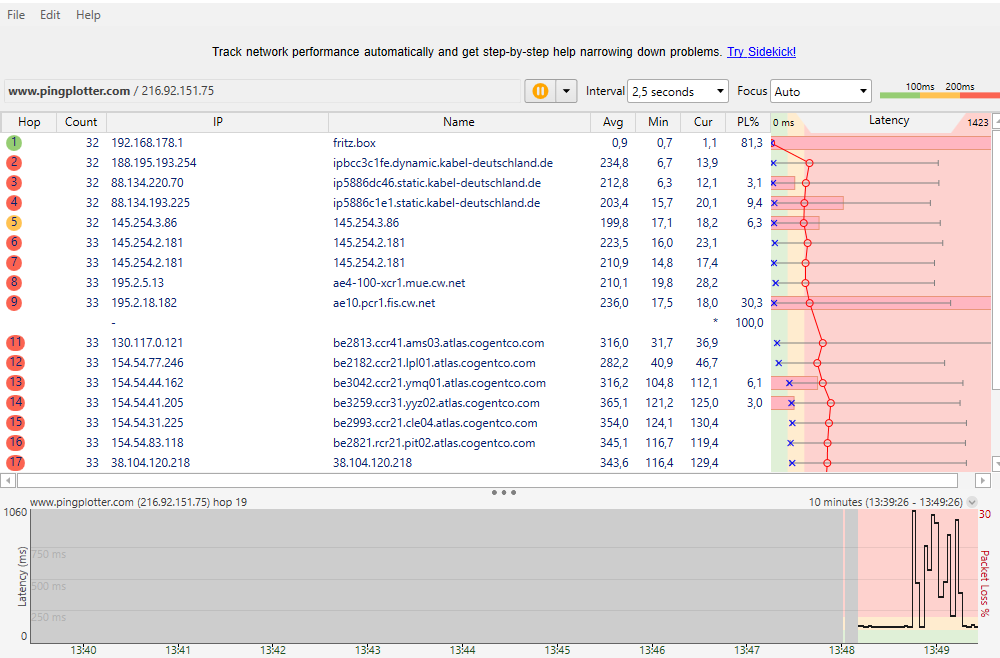

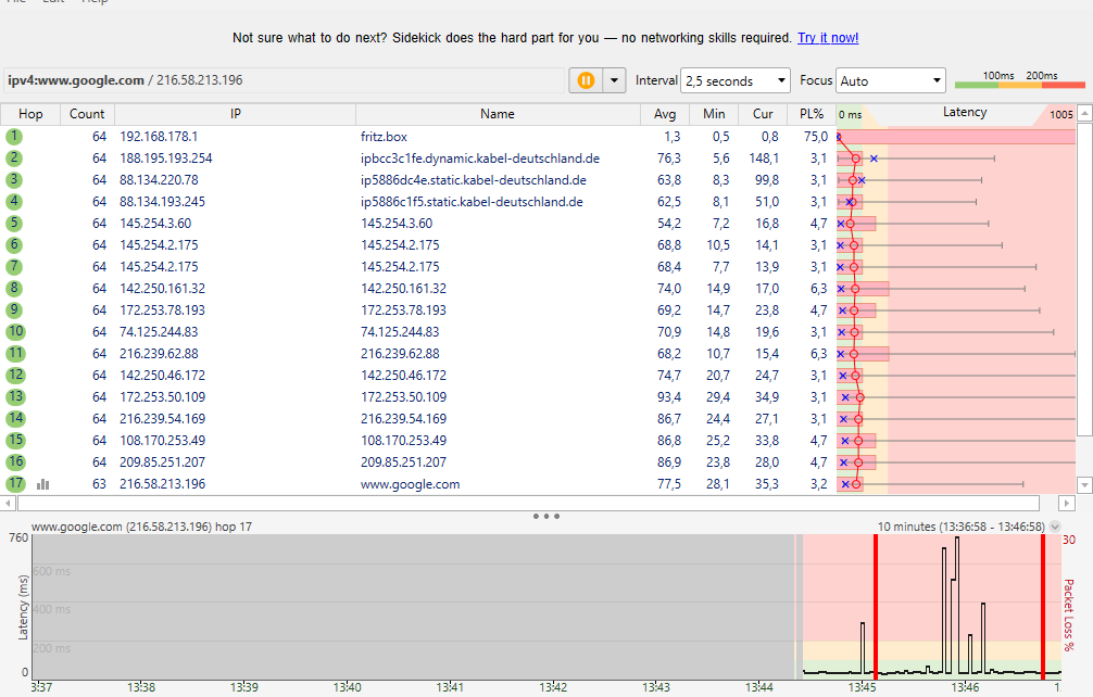

Unter welchen Einstellungen soll ich beim PingPlotter schauen? Kenne mich damit nicht aus, es zeigt aber auch schlechte Werte an.

PL% sind die Paketverluste.
Die Verluste zum Router (192.168.178.1) sind enorm hoch.
Mögliche Fehlerquellen somit:
1. Router - hast Du ja schon getauscht, andere Geräte haben das Problem nicht
2. Kabel zum PC - nach Deiner Aussage nicht das Problem (mal getauscht?)
3. Schnittstelle im PC (zB mal mit USB Netzwerkadapter testen ob es damit funktioniert)
4. Netzwerk/Windows Konfiguration/Treiber im PC (letzte Lösung: komplett neu Installieren)
