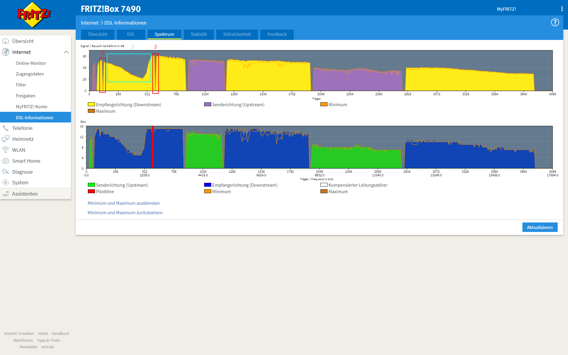

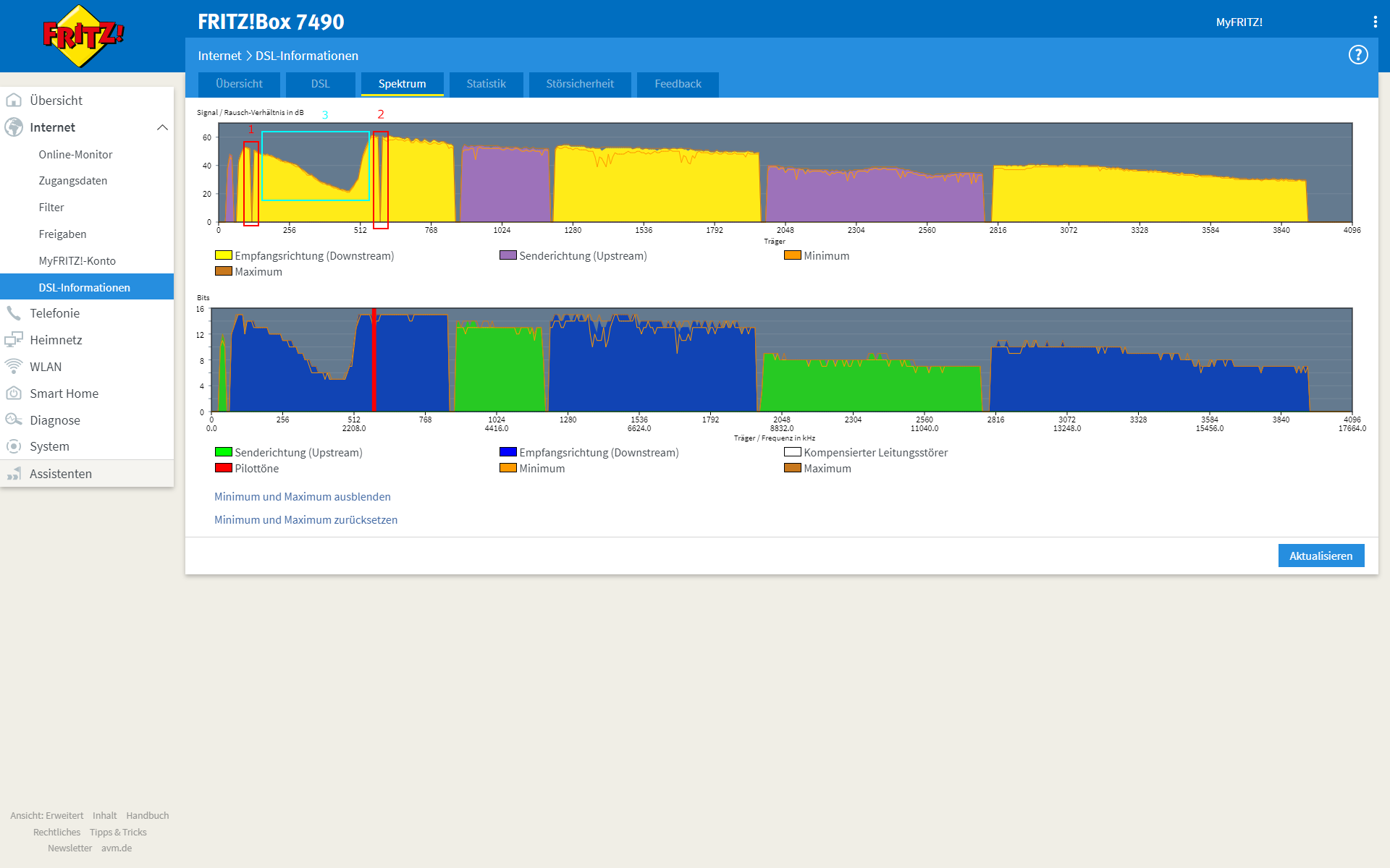

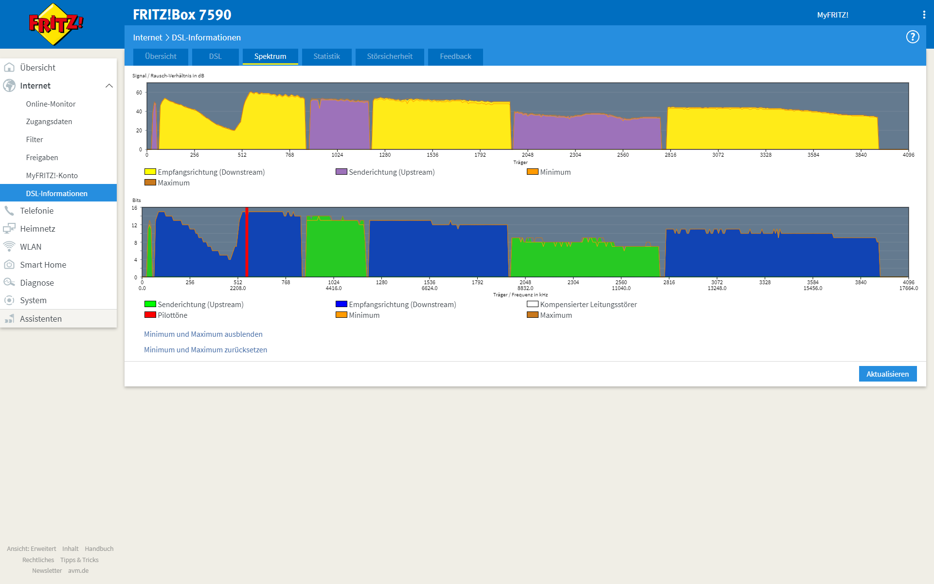

Im Anhang findet ihr eine angepasste Version des Spektrums der 7490 (Bild 05).
Ich habe oben links drei Anmerkungen ergĂ€nzt: Zwei starke EinbrĂŒche des Signal-Rausch-VerhĂ€ltnisses (1 und 2 in rot) sowie die Dellen-artig abflachende SignalstĂ€rke bis zum ca. 512 TrĂ€ger (3 in hellblau/ tĂŒrkis).
Laut diesem Beitrag sollte es sich bei der Delle (3) um DPBO bzw. Downstream Power Back Off handeln:
Im Telekom Hilft-Forum gibt es dazu auch eine ErklÀrung: https://telekomhilft.telekom.de/t5/Telefonie-Internet/DPBO/ta-p/1958452

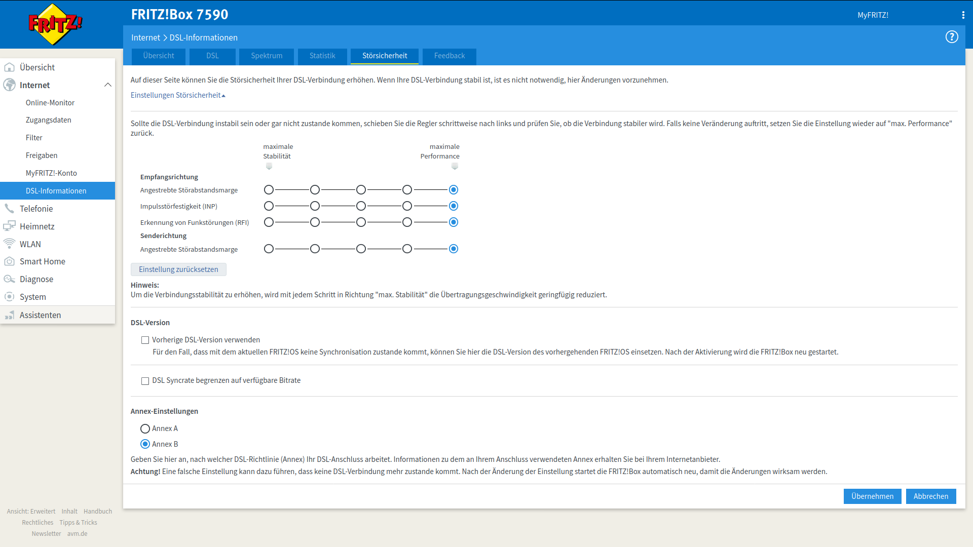

Was mich mehr wundert, sind die starken EinbrĂŒche, die ich mit 1 und 2 markiert habe. Beim Spektrum der 7590 (Bild 06) sind diese EinbrĂŒche nicht zu sehen. Falls es sich dabei um externe StöreinflĂŒsse handelt, wĂŒrde die 7590 die EinbrĂŒche ja ebenfalls darstellen. Da sie aber nur bei der 7490 zu sehen sind, vermute ich einen Defekt bei der 7490 selbst. Wie seht ihr das?
Sehr wahrscheinlich nur ein Anzeigefehler bei der 7490.
die anzeige des spektrums der fritzbox kannst als grobe visualisierung sehen, nicht als genaue messung.
im hintergund lÀuft permanent ein optimierungsprozess, der bei deiner verbindung zur not nen drehzahlbegrenzer reinhaut, damti se stabil bleibt, wird schrittweise nach gewissen beobachtungszeitrÀumen gemacht.
was bei den meisten eine million mal mehr bringt als hardware zu tauschen ist eine netzwerkleitung vom apl zum gerÀt zu legen, ob da dann eine frische tae sitzt oder eine rj45 buche mit vergoldeten kontakten ist dass eher relativ

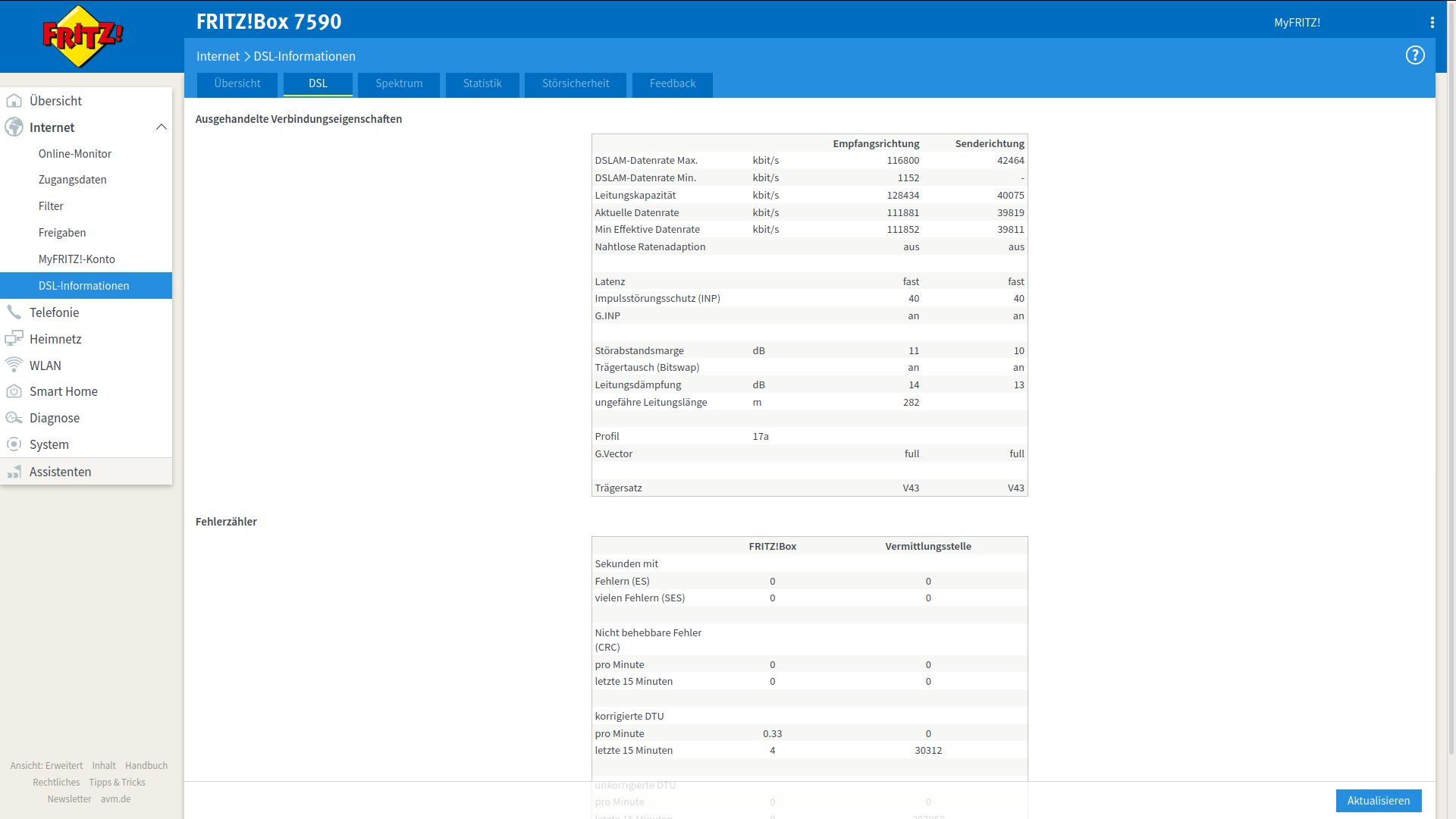

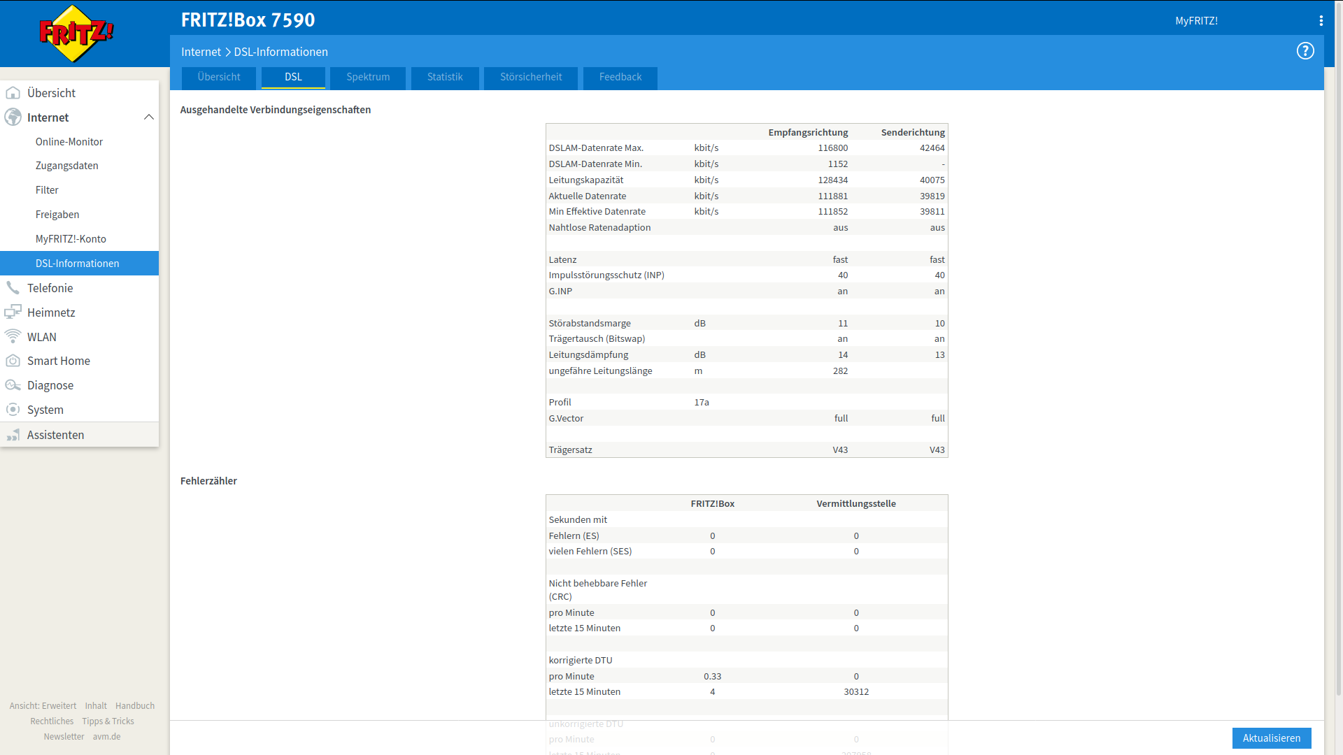

Unsere Leitung zwischen APL und 1. TAE ist ca. 15 Meter lang und verlĂ€uft parallel zu Stromkabeln. Ich habe die 1. TAE auf der Leitung vorversetzt und von den Stromkabeln getrennt, sodass der Abstand zwischen APL und TAE jetzt nur noch ca. 3 Meter betrĂ€gt. Die physische LeitungslĂ€nge wurde also um 12 Meter verkĂŒrzt.
Die Leitung vom DSLAM/ MSAN zum APL und den APL selbst habe ich natĂŒrlich nicht angefasst. Nur das Ende der Leitung, die vom APL abgeht (wie oben zitiert).

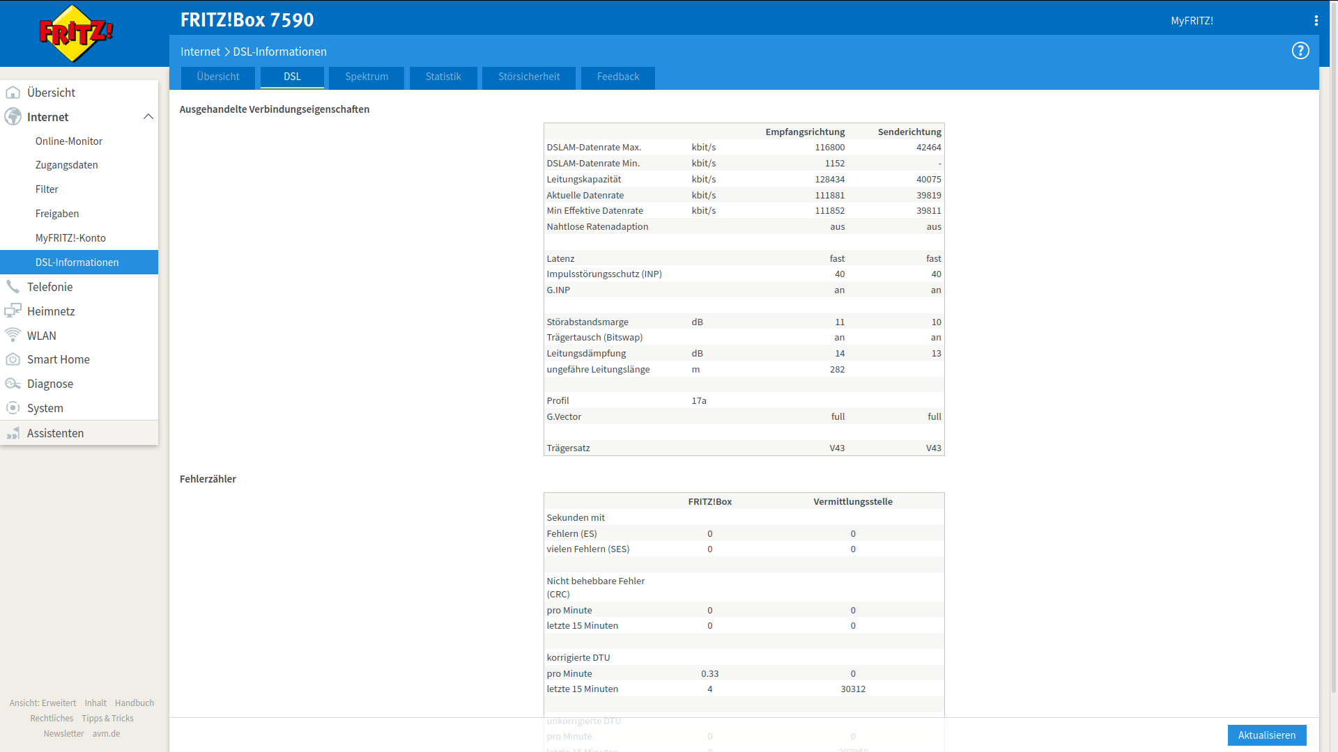

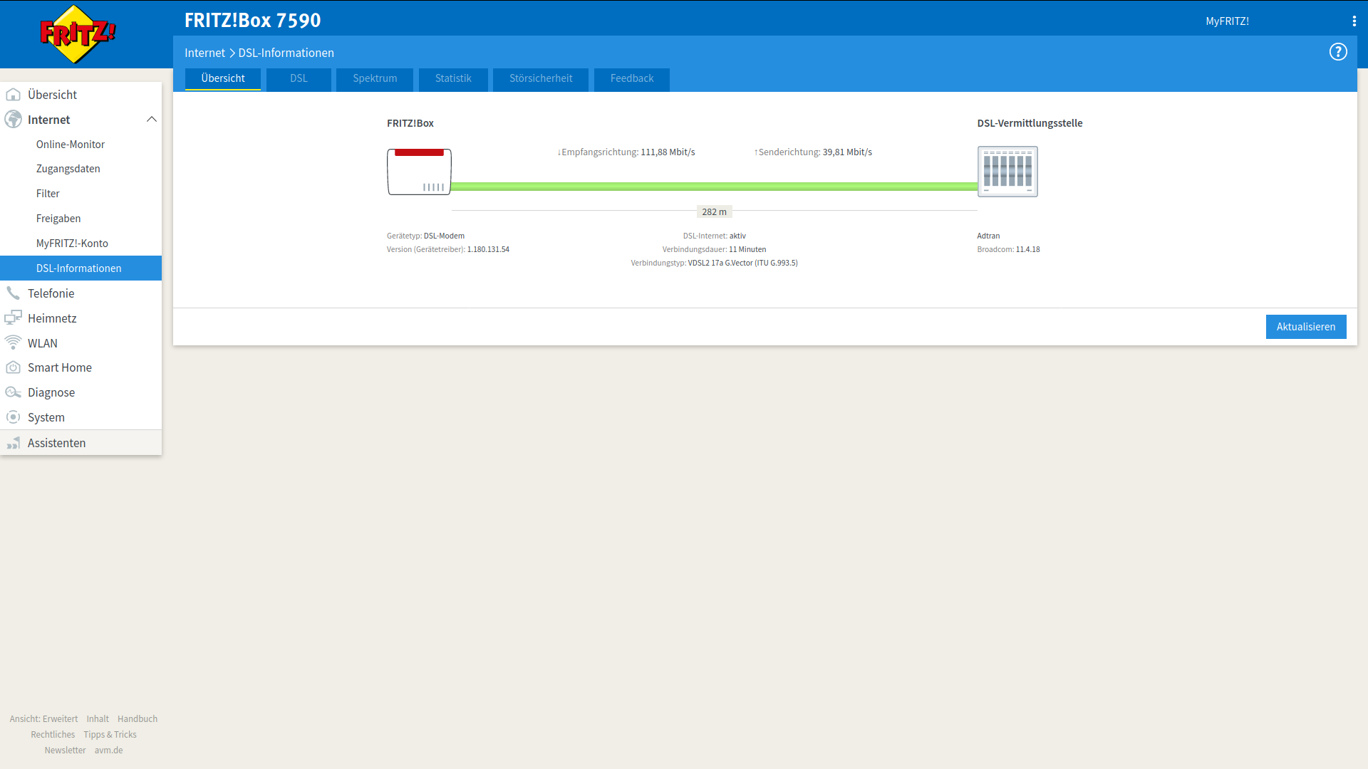

Zum Testen der Leitung habe ich wieder die 7590 ausprobiert. Ihr könnt die Messergebnisse im Anhang finden.

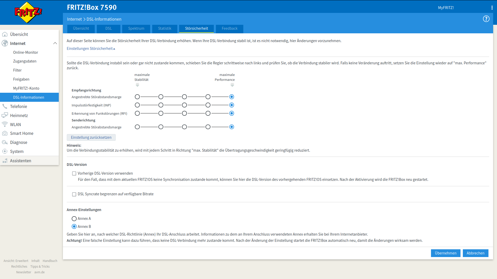

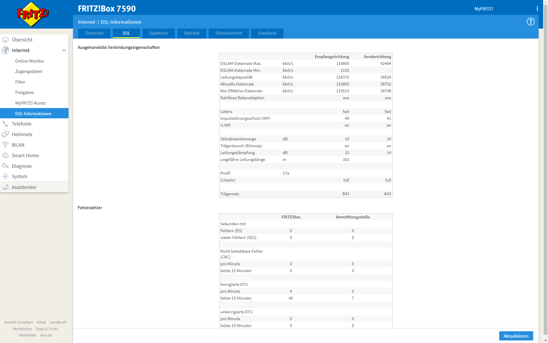

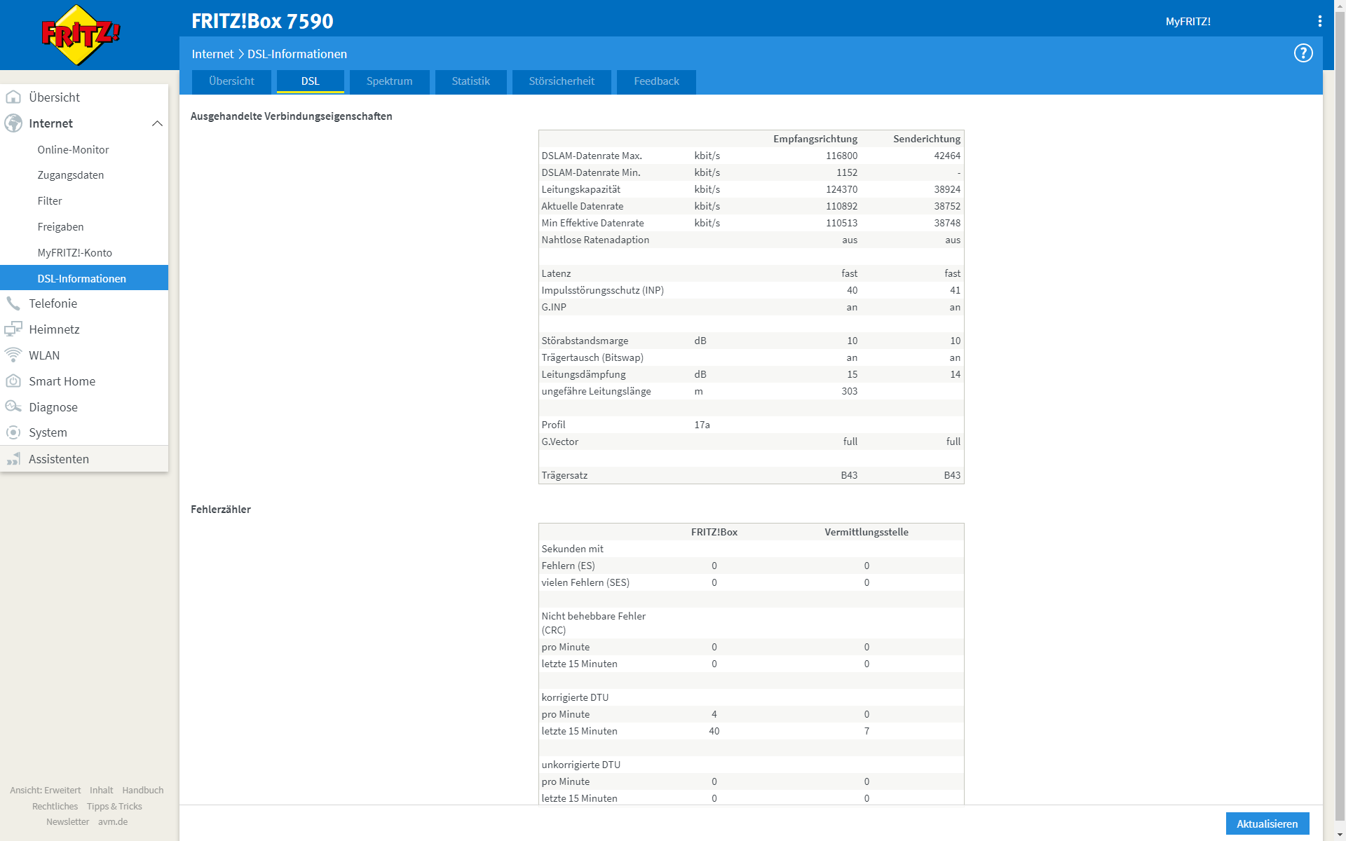

Vergleich von langer und kurzer Leitung mit der Fritzbox 7590 (Bild 04 vs 12):
  • LeitungslĂ€nge hat sich laut Fritzbox von 303 Metern auf 282 Metern verkĂŒrzt (-21 Meter), obwohl die physische Leitung nur um 12 Meter gekĂŒrzt wurde
  • LeitungskapazitĂ€t hat sich von 124 Mbit/s auf 128 Mbit/s verbessert (+4 Mbit/s)
  • Aktuelle Datenrate hat sich von 110 Mbit/s auf 111 Mbit/s verbessert (+1 Mbit/s)
  • Störabstandsmarge ist leicht nach oben gegangen (+1 dB, von 10 dB auf 11 dB im Downstream, Upstream ohne VerĂ€nderung)
  • LeitungsdĂ€mpfung leicht nach unten gegangen (-1 dB, im Downstream von 15 dB zu 14 dB, im Upstream von 14 dB zu 13 dB)
Interpretation:
Die Ergebnisse entsprechen grundsĂ€tzlich der Erwartung. Je kĂŒrzer die Leitung ist, desto besser sollten die Parameter werden. Besser ist hier im doppelten Sinne zu verstehen, also sowohl "Higher is better" wie bei der LeitungskapazitĂ€t als auch "Lower is better" wie bei der LeitungsdĂ€mpfung.
Eine Sache stört mich weiterhin und die sehe ich als schlecht an. In Bild 12 sieht man, dass die DLSAM Datenrate Max 116 Mbit/s betrÀgt und die LeitungskapazitÀt 128 Mbit/s. Die Leitung ist also in der Lage, die Datenrate des DSLAMs voll auszunutzen und hat noch einen guten Puffer. Trotzdem betrÀgt die aktuelle Datenrate nur 111 Mbit/s. Die Fritzbox "entscheidet" sich also dazu, die verbleibenden 5 Mbit/s (von 111 bis 116) nicht zu nutzen, obwohl die Leitung das hergibt. Das ist insofern schlecht, als dass die Störabstandsmarge von 11 dB auf 6 dB gesenkt werden könnte, um die aktuelle Datenrate weiter nach oben zu treiben.
Weiß jemand, was die technische Ursache dafĂŒr sein könnte?
Dass das 116.800 Kbit/s Profil an Adtran-Line Cards nicht voll genutzt werden kann, ist ein bekanntes Problem (vermutlich ein Bug in der Line Card-Firmware).
Meines Wissens kann man als Anwender dagegen nichts tun.

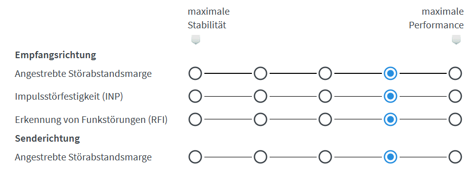

Gibt es eigentlich Nachteile, z.B. bei der Latenz, wenn man an den Reglern zur Störsicherheit herumspielt oder betrifft das wirklich nur die maximal zu erreichende Bandbreite?
