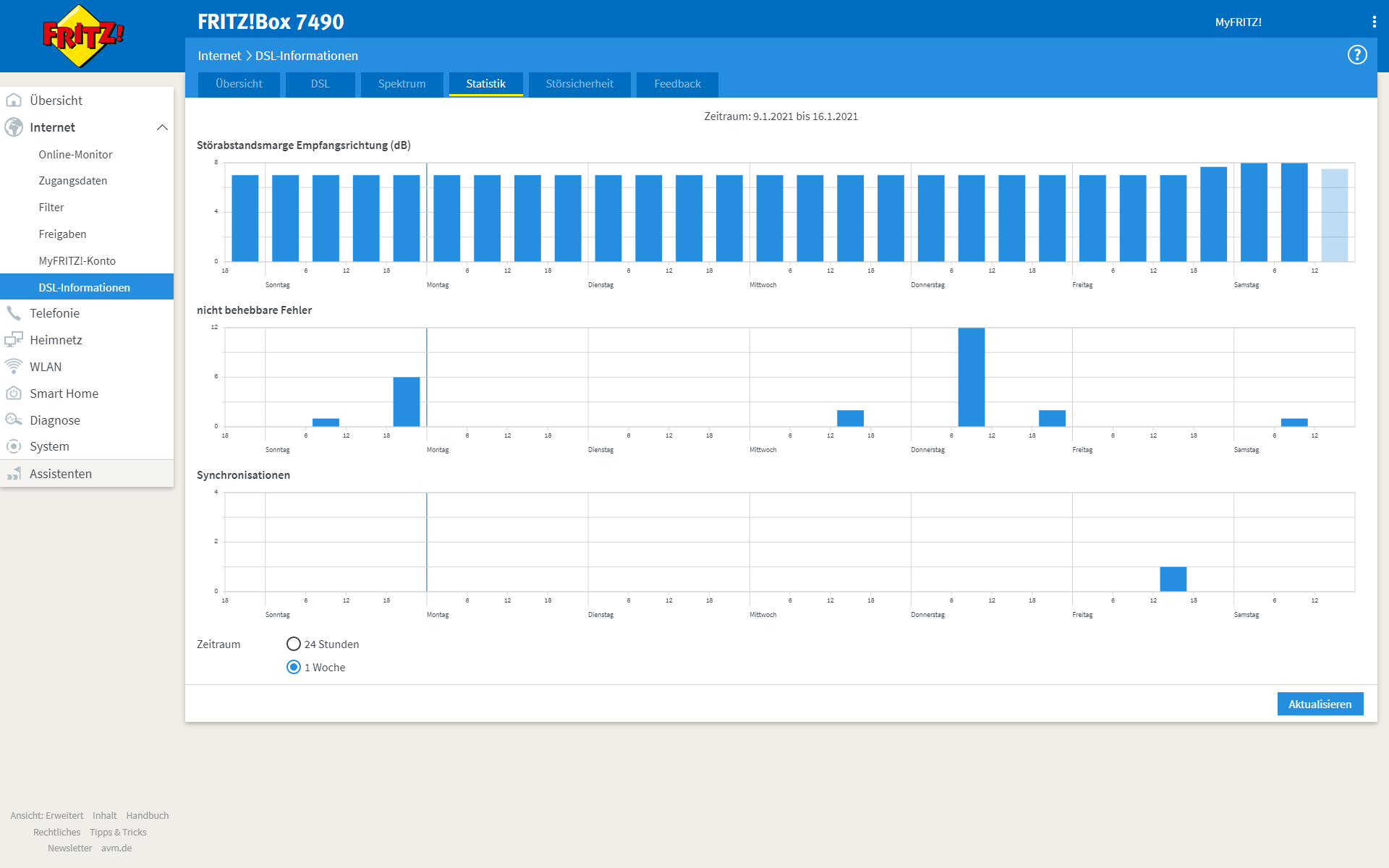

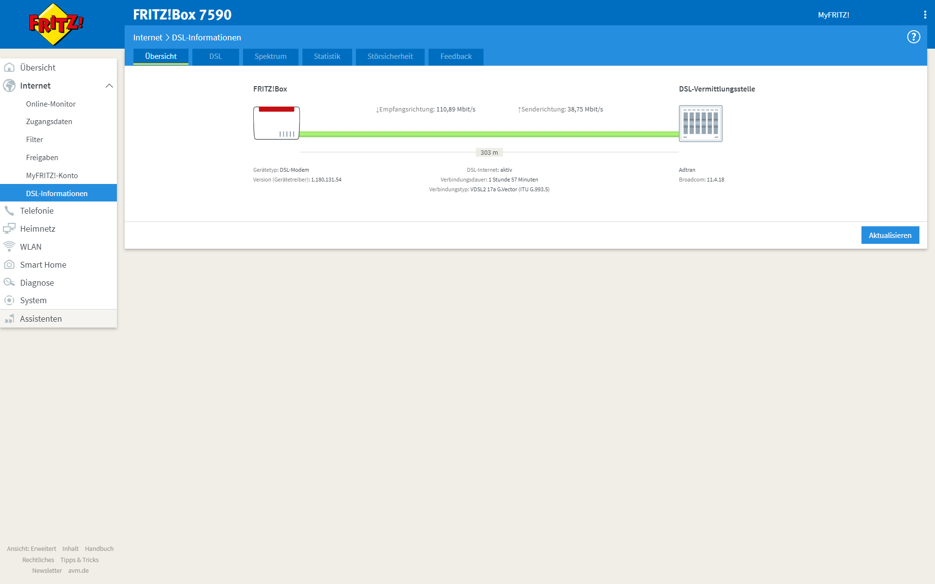

Zur Beurteilung des Vergleichs würde ich mich über eine Einschätzung von euch freuen. Im Anhang findet ihr folgende Screenshots:

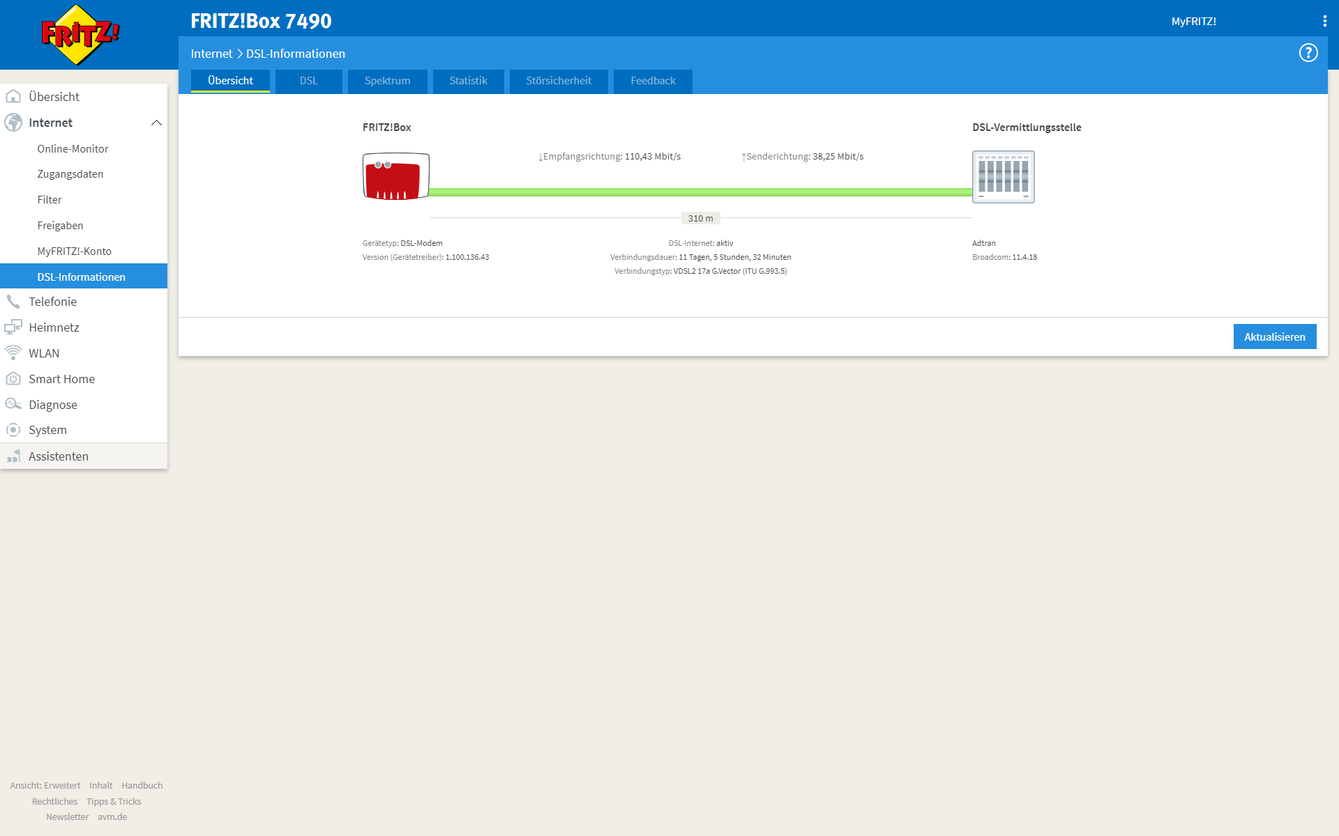

  • 01 Übersicht der 7490

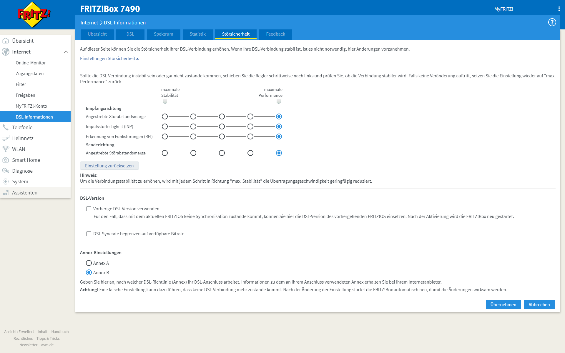

  • 02 Übersicht der 7590

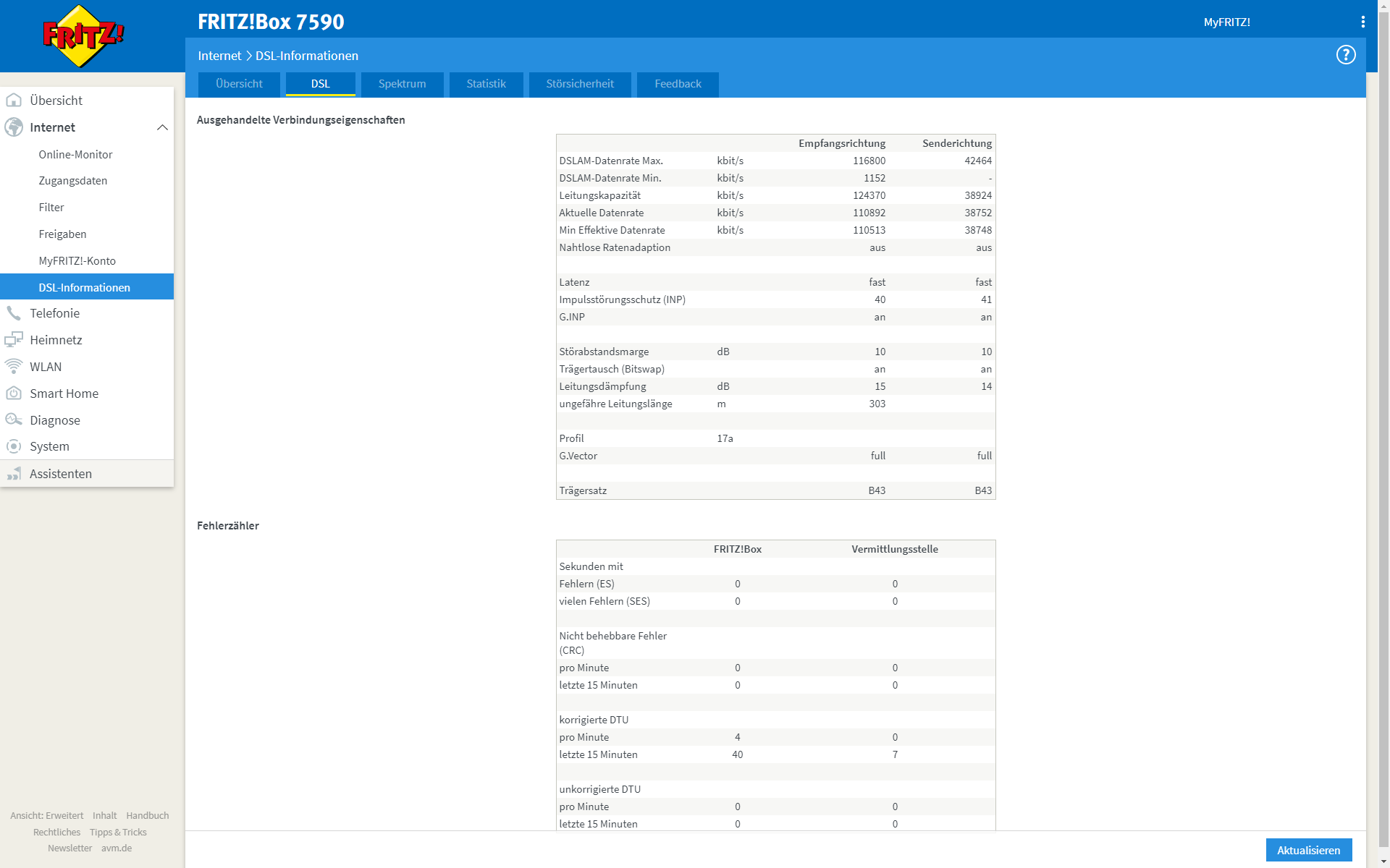

  • 03 Leitungsparameter der 7490
  • 04 Leitungsparameter der 7590

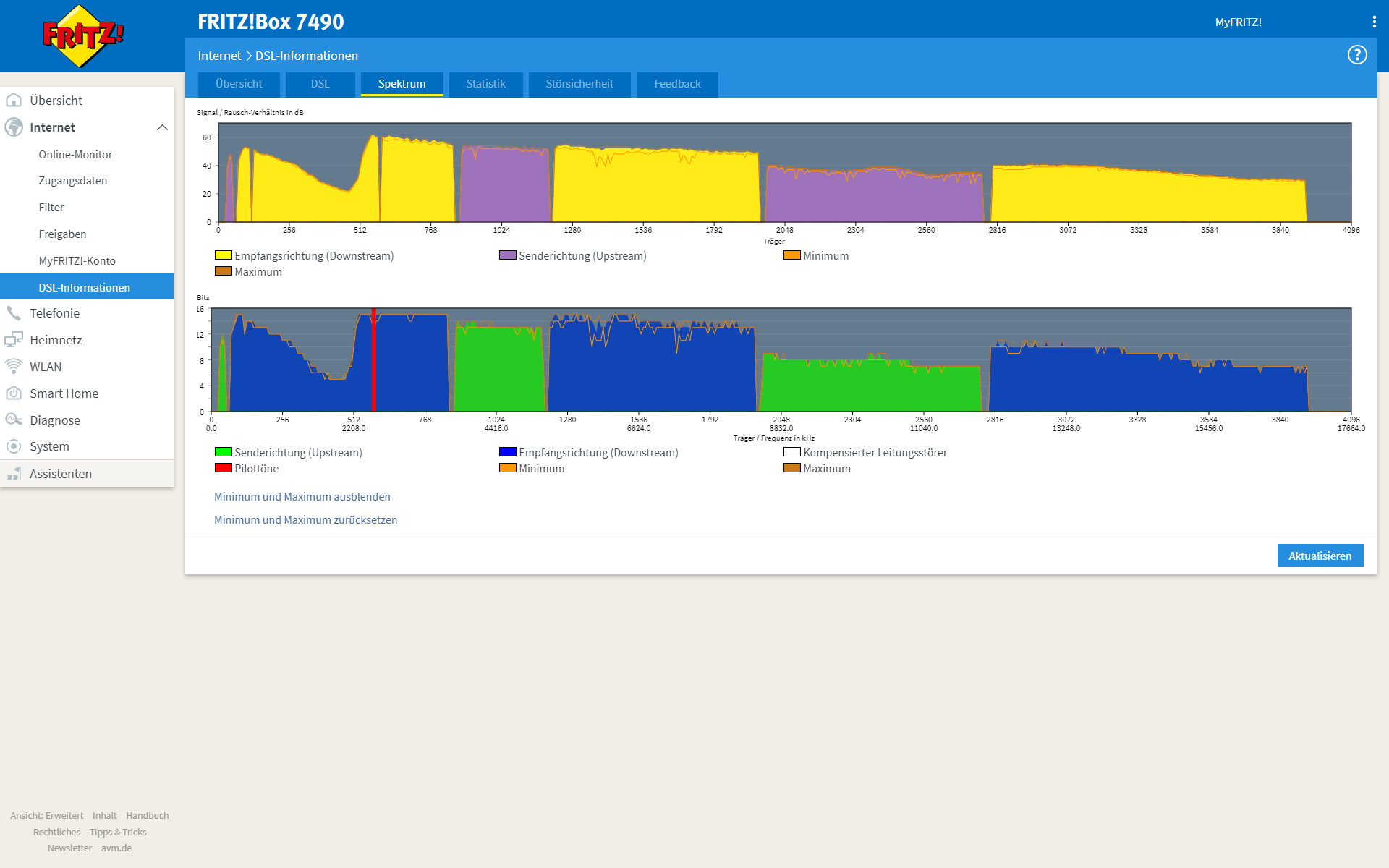

  • 05 Spektrum der 7490
  • 06 Spektrum der 7590
  • 07 Statistik der 7490 über eine Woche
  • 08 - fehlt, Zeitraum zu kurz / nicht aussagekräftig
  • 09 Störsicherheit der 7490 (siehe Post hier)
  • 10 Störsicherheit der 7590

Da die Fritzbox 7590 nur ca. 1 Stunde ans DSL angeschlossen war, habe ich leider keinen Screenshot von der Statistik der 7590 (eigentlich Bild 08).

Marginaler Unterschied. 7590 scheint einen Hauch besser zu sein.
So und jetzt? Was erhoffst du dir durch die Auswertung? Sofern die 7490 problemlos läuft und nichts zu bemängeln ist, bleib dabei. Ist keine 180€ Aufpreis wert.

Ja, bei der 7490 bricht die Verbindung gelegentlich ab. Wenn man das Spektrum der 7490 anschaut, fällt auf, dass im linken gelben Block zwei tiefe Zacken sind, wo das Signal-Rausch-Verhältnis gegen 0 geht. Könnte das ein Störer sein?

Das Problem wird meiner Meinung nach in Bild 04 relativ deutlich. Die DSLAM-Datenrate Max. hat einen Wert von 116.800 kbit/s und die Leitungskapazität steht bei 124.370 kbit/s. Die Aktuelle Datenrate steht aber nur bei 110.892 kbit/s während die Störabstandsmarge 10 dB beträgt.
Die Fritzbox könnte theoretisch die vollen 116 Mbit/s nutzen, die vom DSLAM/ MSAN zur Verfügung gestellt werden (die Leitung gibt das auch her). Aber sie nutzt nur 110 Mbit/s und setzt zusätzlich die Störabstandsmarge auf 10 dB.
Die Fritzbox scheint also zu erkennen, dass die SNR von 6 dB zu Fehlern führt und setzt sie deshalb auf 10 dB, wodurch sich die genutzte Datenrate von 116 Mbit/s auf 110 Mbit/s verschlechtert.

User007 schrieb:
Du nutzt nicht zufällig ein zugungsten der Stabilität eingestelltes Profil in der Registerkarte Störsicherheit?
brainDotExe schrieb:
Angenommen die Einstellungen zur Störsicherheit sind nicht angepasst, ist dies auch ein normales Verhalten.
Was meinst du mit "nicht angepasst"? Sowohl in der Fritzbox 7490 als auch 7590 sind alle Einstellungen auf "maximale Performance", siehe Bilder im Anhang.

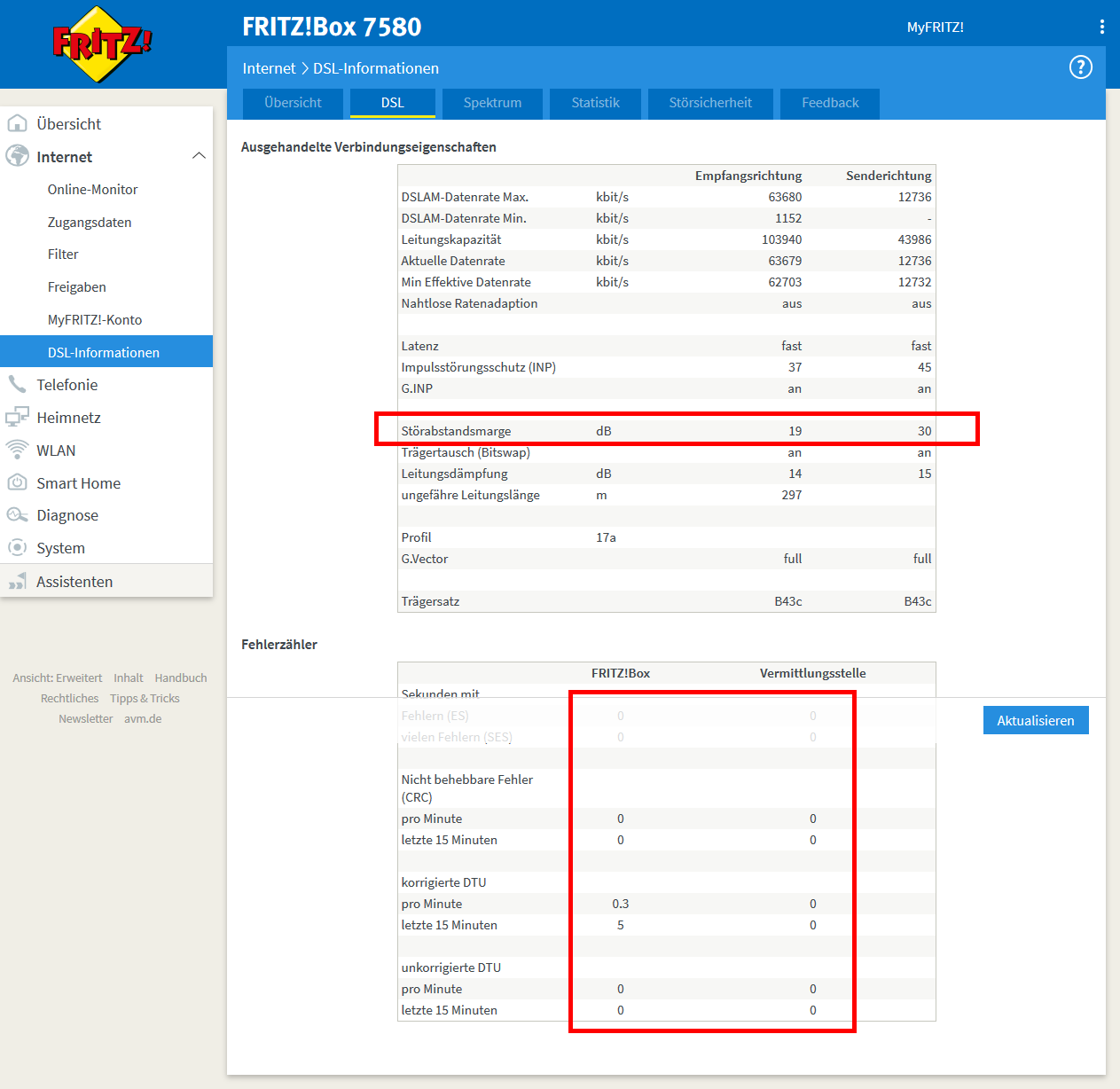

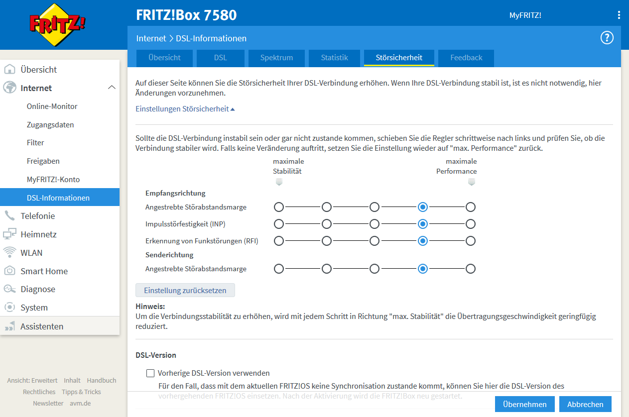

Tja, ich seh' das eigtl. als Jammern auf hohem Niveau - die Leitungskapazität wird eh nicht (bzw. bei keinem Übertragungsmedium) voll ausgeschöpft, und außerdem wird einem ja in den allermeisten Konstellationen vom Anbieter eh eine überversorgte Leitung zur Verfügung gestellt.
Stell das Profil etwas mehr auf Stabilität (ein Punkt sollte evtl. schon reichen) und teste, ob so die Verbindungsabbrüche unterbleiben - das sollte dann zugunsten des praktischen Nutzwerts schon ein Verzicht auf ein paar wenige Kb/s Übertragungsgeschwindigkeit weniger wert sein.
Ich nutze alle FritzBoxen, schon seit es diese Einstellmöglichkeiten gibt, seit jeher in einem eher der Stabilität zugerichteten Profil und habe noch nie solche Verbindungsabbrüche außer der Reihe gehabt.
Die Zielbetrachtung auf 6 dB findet zum Zeitpunkt der DSL Synchronisation statt. [...] Wenn die Leitung zwischenzeitlich mehr hergibt (Störer weg, weniger Übersprechen) steigt logischerweise die SNR bei gleichbleibender Datenrate.
Das war mir nicht bewusst. Was passiert im gegenteiligen Fall, wenn die SNR nach der DSL Synchronisation durch neu hinzugekommene Störer auf weniger als 6 dB sinkt? Findet dann automatisch ein neuer Sync statt?
Ich kann nachvollziehen, dass du das so siehst. Mich interessiert vor allem der technische Hintergrund dieser Diskussion, anstatt die letzten paar kbit/s aus der Leitung zu quetschen.
Die (nicht korrigierbaren) Fehler nehmen zu, bis die Verbindung letztendlich abbricht und eine neue Synchronisation stattfinden muss.
6 dB ist übrigens keine harte Grenze. Ich hatte schonmal eine Synchronisation mit 5 dB über Monate hinweg.
Reaktionen: TheCadillacMan
