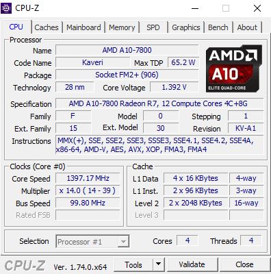

Moin,
ich habe mir vor kurzem den PC "Acer Aspire TC-220" gekauft und bin da auf ein für mich unlösbare Problem gestoßen - im Task-Manager werden mir nur zwei von den vier Kernen angezeigt.
Der Gerätemanager zeigt mir alle vier Kerne an, CPU-Z auch.
Ich habe alles Mögliche versucht: Erweiterte Startoptionen in der Systemkonfiguration, Deinstallieren der Prozessoren im Gerätemanager, neu aufsetzen von Windows 10, CPU-Unparking usw. Alles was mir in den letzten zwei Tagen bei der Durchforstung verschiedener Foren über den Weg lief - ohne Erfolg.

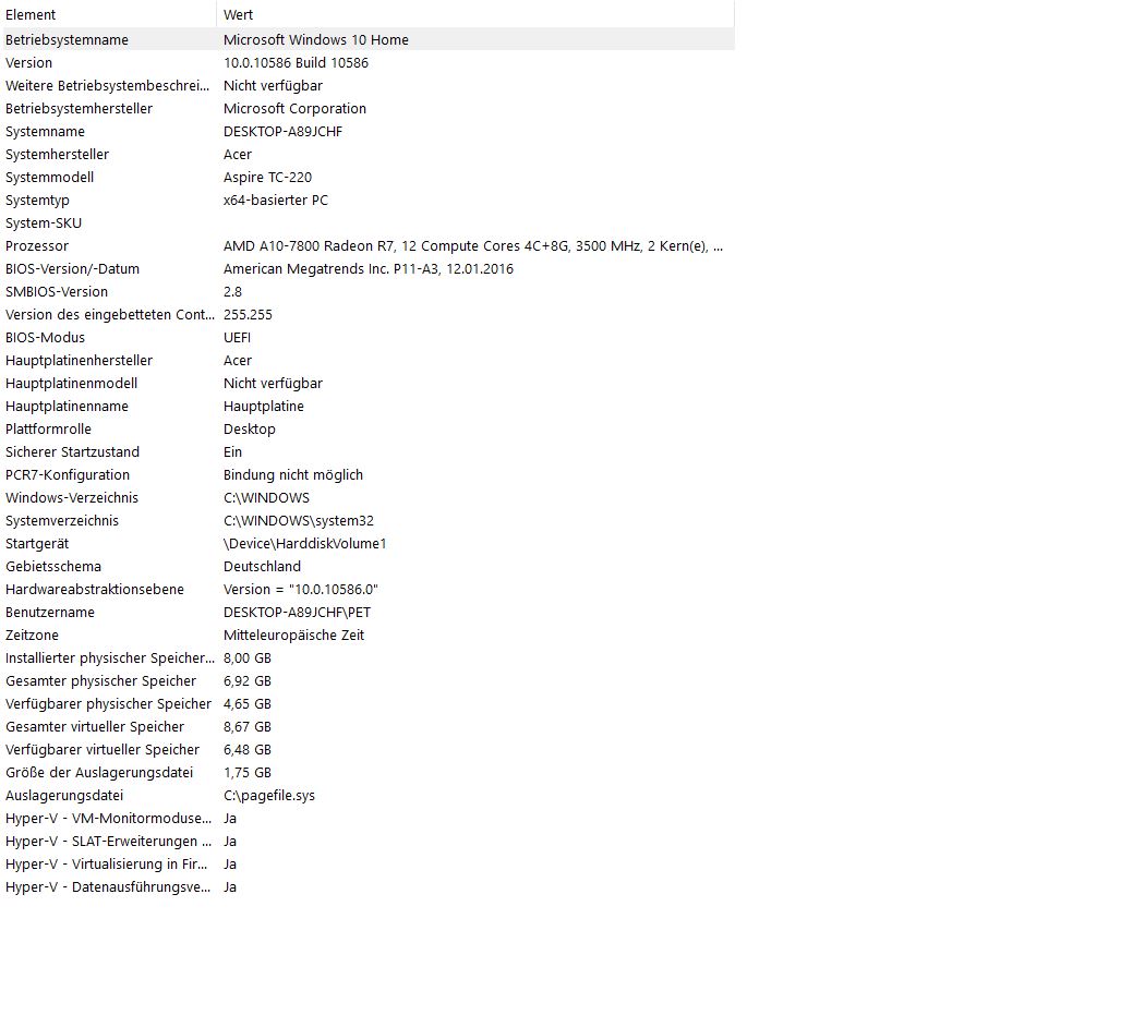

Hier meine Systeminformationen

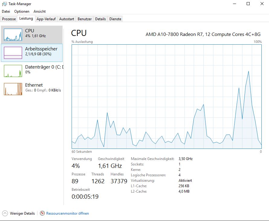

Du hast 4 logischen Prozessoren und die werden auch angezeigt. Alles in Ordnung.
Ah grr.. Genau
2 Kerne 4 Threads. Da war ja was bei AMD. Mit diesen Modulen...
alles gut :)

In deinem letzten Bild - Prozessor - 2 Kerne - steht doch da.
Ok ich sehe es ein - hab mich geirrt :D Danke für die Antworten.
