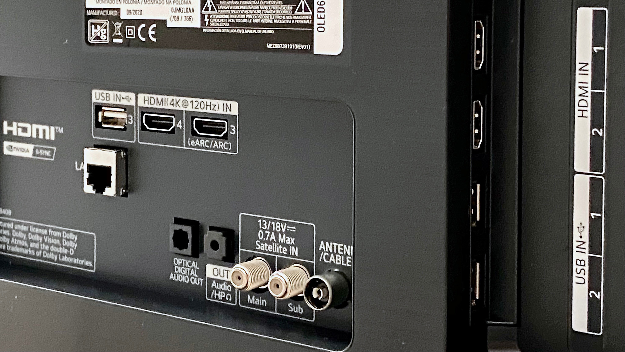

Am TV sind an den beiden 4K-Eingängen die PS5 und XBOX Series X angeschlossen, über zweitere schaue ich (UHD-)Filme.
Somit ist kein 2.1 - Anschluss mehr f.d. Soundbar frei.
Nicht so wild, dachte ich, zum Testen reicht ja erstmal eine der zwei anderen (2.0) HDMi-Anschlüsse......doch da tut sich nichts (an der Soundbar sowohl IN wie auch OUT angeschlossen, nur mal zum Gucken, bei beiden tut sich nix) - am TV hoffentlich die richtigen Ausgänge geschaltet (angeboten wird nur TV interne Lautsprecher, HDMi ARC, 2x Kopfhörer und Bluetooth, Rest ist ausgegraut - ARC geht nur über die besetzten 4Ks (Konsolen angeschlossen), also eh "tot").

Anhängend noch die Anschlüsse in Bildform.
Beim-LG-OLED-BX-eignen-sich-nur-HDMI-3-und-HMDI-4-fuer-die-volle-Leistung-der-2048x1152-aa98c0...jpg
Moin,
die Soundbar hat ja auch 2 hdmi 2.1 Ports. Ich würde die ps5 oder Xbox an die Soundbar anschließen und die Soundbar dann an einen ARC Anschluss. 4k120hz schleift die Sounbar dann ja durch.
