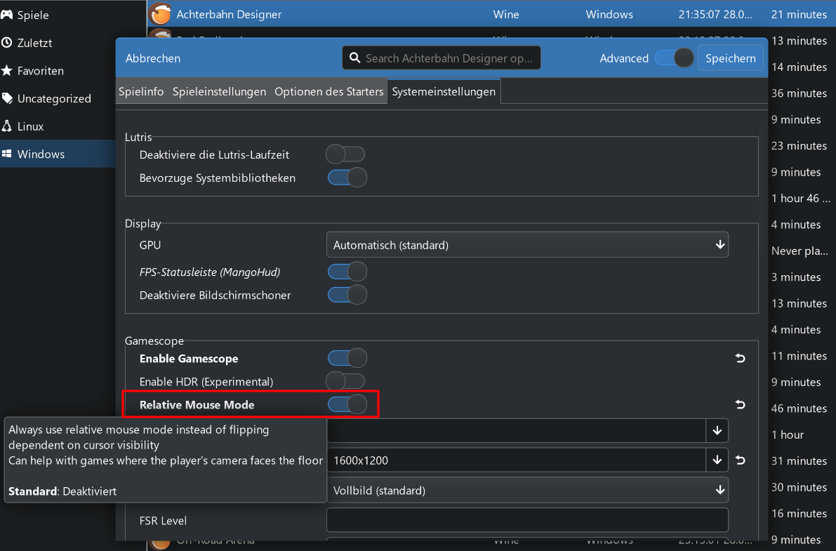

@FreshLemon In Lutris nennt sich das "Relative Mouse Mode" und ist das gleiche in GUI-Form wie gamescopes CLI --force-grab-cursor Option. IdR sollte sich der Maus Cursor dann korrekt verhalten. Ich musste das bei ein paar meiner alten Games auch aktivieren.

Das Spiel startet in Lutrix, aber deutlich verzögert. In den Einstellungen gibt es diesen "relative Mouse Mode" bei mir nicht. Das sieht dann so aus als würde ich das Spiel normal in Gamescope ohne "--force-grab-cursor" starten.
