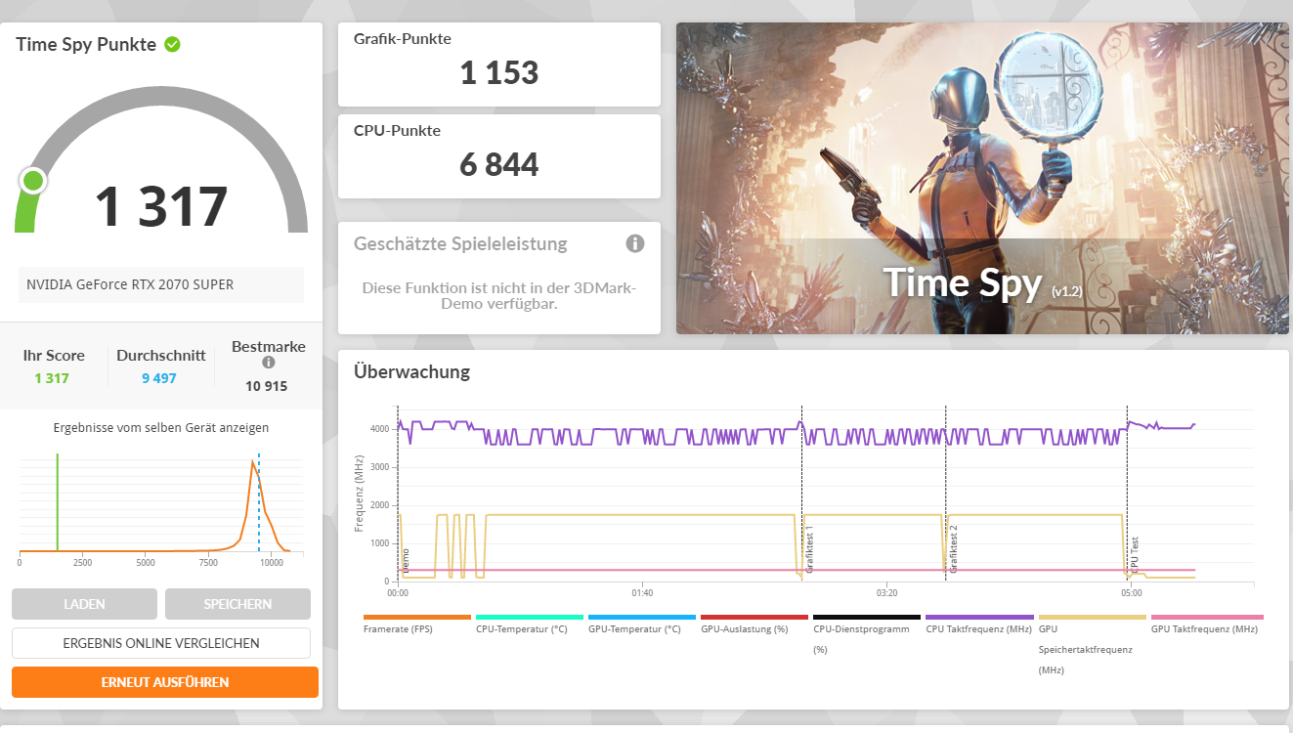

Sehr niedrige fps in spielen wie Star Citizen , Benchmarktest Furmark und 3dmark

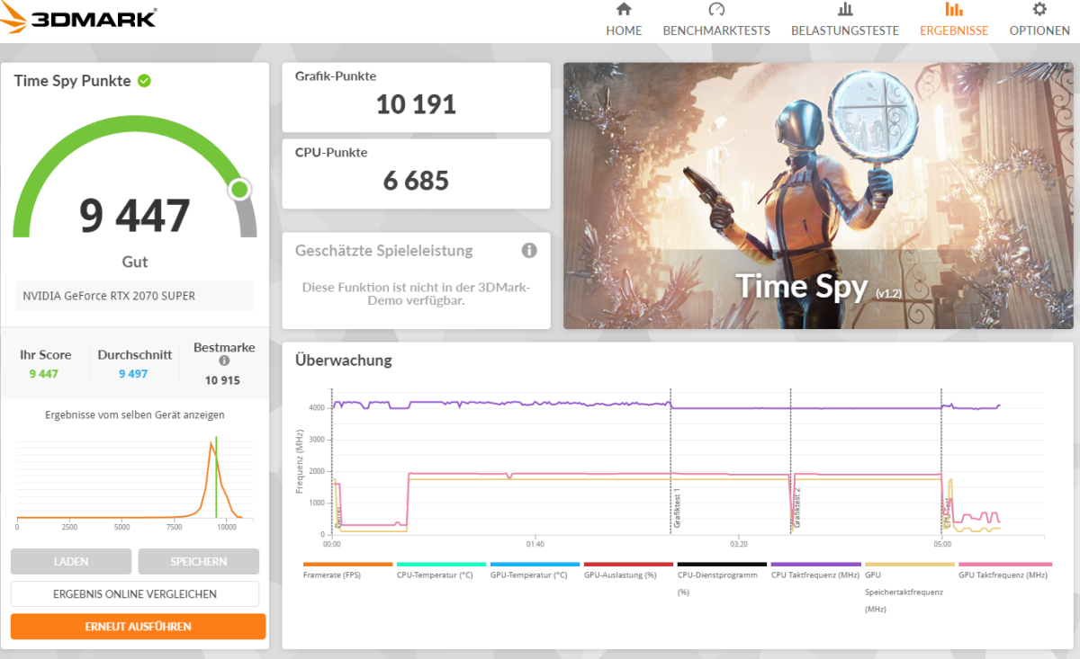

in den letzten Tagen auch plötzlich wieder auf einem normalen wert, ( siehe leztes Bild) nach neustart aber wieder niedrig)
aktuelles Bios, aktuelle Treiber..
Warum ist die Gpu Clock so niedrig bzw. schwankt bis 1000mhz

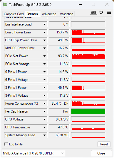

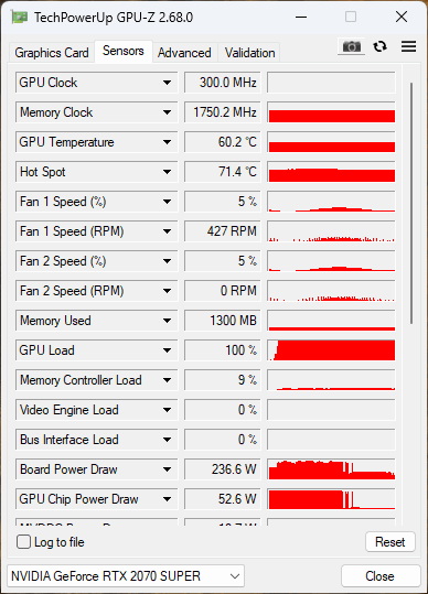

Hat das etwas zu bedeuten bei den Auslesewerten?

Ich weiß ja nicht, ob meine Frage in #4 mit deinem Problem zu tun hat, darauf ist bisher niemand eingegangen.
Wenn ja, könnte halt die Stromversorgung etwas damit zu tun haben laut dem ausgelesenen Anzeigereiter.
Was ist denn dein verbautes Netzteil?
Hast du den Stecker für die Stromversorgung der GPU mal kontrolliert oder auch abgezogen und wieder neu eingesteckt? Sowohl an der GPU und wenn es das Netzteil hergibt auch dort?
Oder eben, dass durch irgendeine Software die du zwischenzeitlich installiert bzw. verwendet hast, die irgendwas am Powerlimit der Karte verändert.
@motorazrv3
Ich glaube auch, dass es irgentwie mit der Stromversorgung zusammenhängt. Der Eintrag steht nun aber auf idle. Kabel und Anschlüsse habe ich alle überprüft
