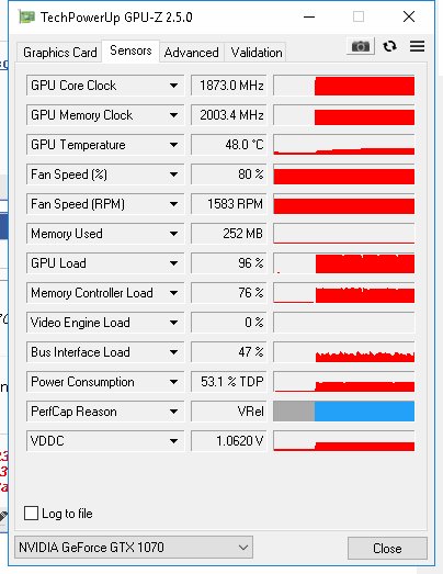

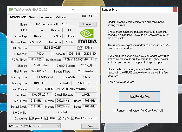

HisN schrieb:Drück mal bitte das Fragezeichen, und dann noch einen GPU-Z Screen.
und dann?
was willst du genau sehen
das hier ??

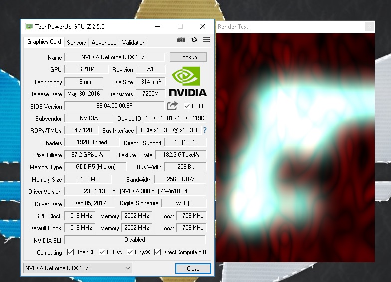

Brummelbär1984 schrieb:
Öhm, nein. genau das was ich gesagt habe.
Das Fragezeichen, das startet den Render-Test, und dann die Hauptseite von GPU-Z
Aber Dein Screenshot ist auch schon gut aussagefähig. Schau mal bei Memory-Controller-Load.
Der Wert ist unglaublich hoch.
Ich sitze auf Arbeit und kann das nicht nachkontrollieren, aber für mich sieht es so aus, als wäre Deine Graka übelst damit beschäftigt Texturen zu swappen. Was Deine Ruckler erklären könnte.
- März 2014
- 1.841
HisN schrieb:Öhm, nein. genau das was ich gesagt habe.
Und was soll das jetzt heissen ?
- März 2014
- 1.841
Nein läuft 1A
