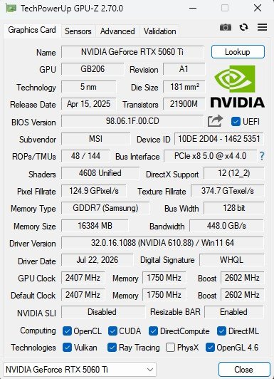

Folgendes Problem:
Nvidia 5060 TI 16 GB läuft lt. TechPowerUp nur mit PCI x4 4.0 statt mit 8 Lanes. Im Bios ist der PCIe auch fest auf Gen4 eingestellt statt Auto, Karte raus und nochmal vernünftig rein bringt auch nichts.
Auch bei Grafikleistungforderung (Rendering-Test bei TechPowerup) ändert sich nichts. Mainboard teilt lt. Spec. die Lanes nicht zwischen der M.2 und dem obigen PCIe Steckplatz.

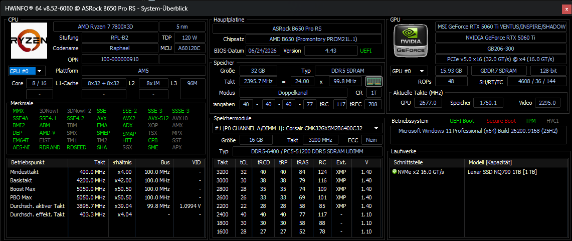

Ahh ok, um mit der Fehlersuche zu beginnen, braucht es mehr viel mehr und vollständige Angaben.
Beginne mit einem Screenshot von GPU-Z und HW-Info
Reaktionen: AB´solut SiD und redjack1000

Schau dir mal bitte die Kontakte der GPU an sowie dem Slot. Wenn du Verfärbungen hast, kann das schon ein Hinweis sein. Reinigen mit Iso kann auch helfen an den Kontakten.

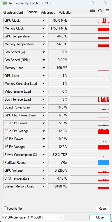

Hast du mal in GPUz geschaut, wenn die Karte unter Last ist? Kann auch eine Energiesparmaßnahme sein das runtergeschaltet wird
Nein, fürs Energiesparen werden bei Grafikkarten die PCIe-Verknüpfungen auf langsamere Geschwindigkeiten gedrosselt, die Anzahl der Verbindungen bleibt dabei stabil.
