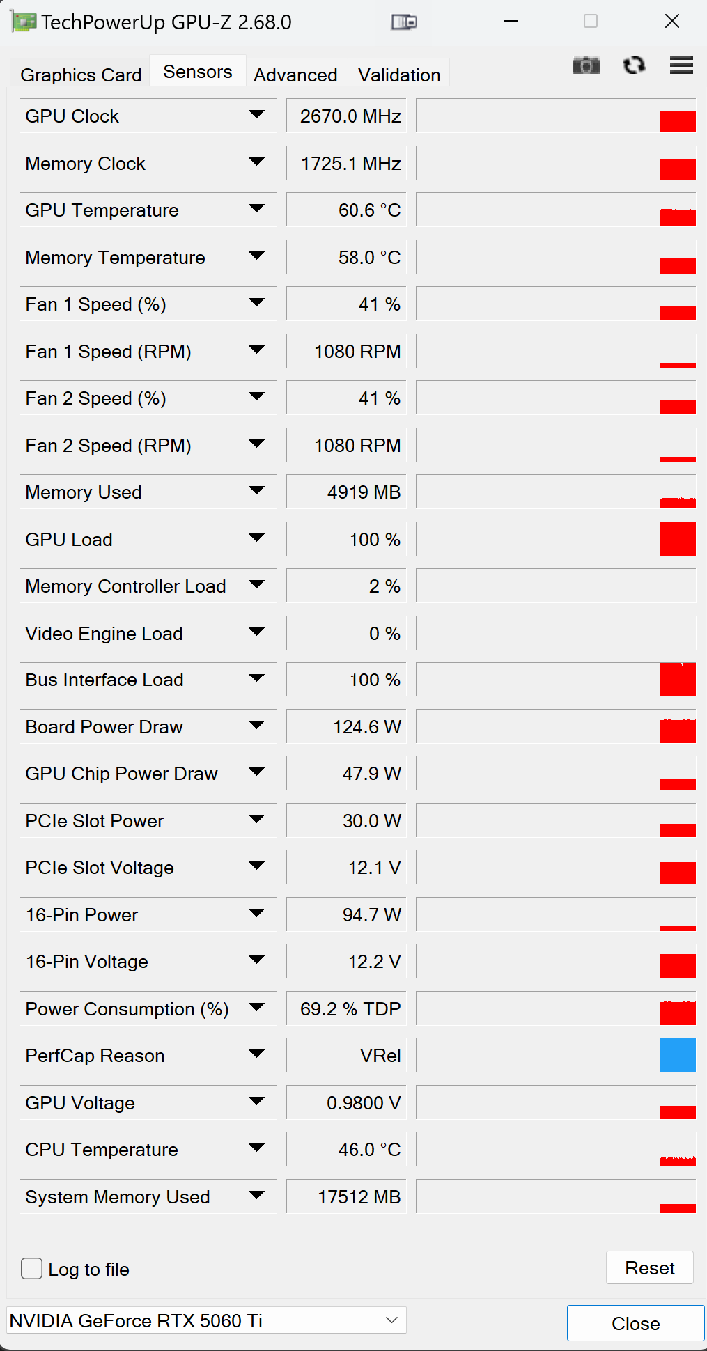

meine neue RTX 5060 Ti läuft laut CPU-Z nur mit 8 Lanes, sollte aber doch eigentlich mit 16 laufen.
zur Historie:
Ich habe meine alte RTX 2060 Grafikkarte gegen eine neue RTX 5060 TI (Asus Dual) getauscht. Ich habe diese im oberen Steckplatz. Ich habe sie mit einem 6+2 Stecker ans Netzteil angeschlossen (keine Abzweigung). Ich habe laut Empfehlung von ChatGPT die M2 Festplatte von M2_1 auf M2_3 gewechselt, weil angeblich M2_1 der Grafikkarte Lanes wegnimmt. Ich habe den kleinen Schalter an der Grafikkarte auf Performance Mode stehen.
Wenn ich versuche, die Grafikkarte maximal zu fordern mit Topaz Video AI, ergibt sich dies mit CPU-Z:
Was könnte da meine Grafikkarte ausbremsen ?
Nein, ist so korrekt, die 5060 Ti ist nur mit x8 angebunden ...
Reaktionen: herrStreusalz, -MK, AB´solut SiD und 2 andere
Die 2060 hatte x16. Bei NVidia (und Co) ist man dann ab einer gewissen Generation auf den Kniff gekommen, die Karten nur noch per x8 anzubinden. Vermutlich aus Kostengründen. Marge für das "PCB" und solche Geschichten.
Mit deinem PCIe-4.0-System ist die Karte ein wenig gebremst, solange die 16GB aber nicht überfüllt werden, ist es unerheblich. (Anhand des Füllstandes des Charts gehe ich von 16 aus)

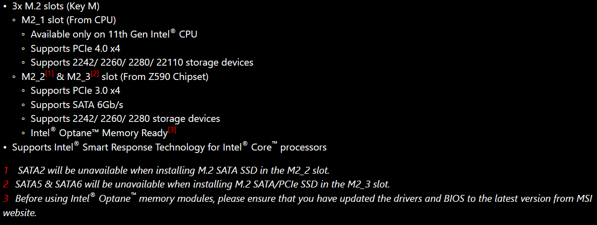

Ich habe vorhin als Rückfallebene und aus Faulheit in Sachen M2-2230er-Format und einigen sehr speziellen Lösungen in Sachen SSD "neben-recherchiert".
Es waren 2 Fehler in den Angaben von ChatGPT. Da wird immer irgendwas ausgegeben. Sei es noch so falsch.
Nichts bremst deine Karte aus.
https://www.computerbase.de/artikel/grafikkarten/nvidia-geforce-rtx-5060-ti-16-gb-test.92119/
Man darf sich schon informieren, was man kauft.
Die Karte ist mit PCIe 5.0x8 angebunden und läuft auch mit x8.
Mit x16 wäre sie halt genau so schnell.
Ebenso macht der Unterschied zwischen PCIe 5.0x8 und PCIe 4.0x8 nichts aus.
ChatGPT verbreitet doch jede Menge Fake-News...
Einfach an das halten , was der Hersteller an Informationen liefert:
https://de.msi.com/Motherboard/MPG-Z590-GAMING-CARBON-WIFI/Specification schrieb:
Nix mit geklauten Lanes.
ich glaube das stimmt nicht, der Slot M2_1 ist nur mit Intel Gen11-CPUs aktiv, und bekommt dann die 4 extra Lanes der 11. Gen.
Dann scheint ja alles in Ordnung zu sein. Als ich die GPU-Z Werte ChatGPT prüfen ließ, meinte sie, dass etwas nicht in Ordnung ist und dass 16 Lanes aktiv sein müssten und hat mir unzählige Vorschläge gemacht. Da scheint die KI ja sehr fantasiert zu haben.
Ja, die Karte hat 16 GB VRAM.
Vielen Dank für die vielen informativen Antworten

Deine CPU hat 20 PCIe-Lanes, die direkt angebunden sind (die schnellere Möglichkeit).
Wenn du eine GPU mit PCIe 16x hast, bleiben also noch 4 Lanes für die SSD mit dem OS. Somit hast du die schnellst mögliche Konfiguration mit der geringsten Latenz im M2_1 Slot.
Alles andere (weitere M2 SSD's) laufen dann in den M2_2 und M2_3 slots über die zusätzlichen Lanes des Chipsatzes (Z590), der wesentlich mehr Lanes zur Verfügung hat, aber etwas langsamer angebunden ist. Man kann den Unterschied meist nur messen, spüren tut man den nicht.
Da die RTX 5060TI aber ja ohnehin nur 8 PCIe-Lanes beansprucht, ist bei dir eh keine Knappheit...
Reaktionen: Pisaro, herrStreusalz, Ja_Ge und eine weitere Person
und das bedeutet 4.0 x4, die anderen Slots können nur 3.0 x4.
