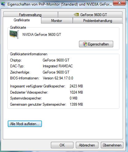

Ist das normal das ich bei System Video Speicher 0MB stehen hab ??

Das mit dem Speicher ist jedenfalls kein gutes Zeichen bzw nicht normal.
