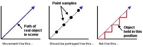

Ziel ist einfach nur die Anzeigedauer jedes Frames zu verkürzen, weil das Sample-Hold-Blur reduziert.
Siehe Sample-Hold-Effekt:
Your eye tracking will be trying to smoothly follow the movement of the object of interest and the display will be holding it in a fixed position for the whole frame. The result will inevitably be a blurred image of the moving object.
https://docs.microsoft.com/en-us/pr.../design/dn642112(v=vs.85)?redirectedfrom=MSDN

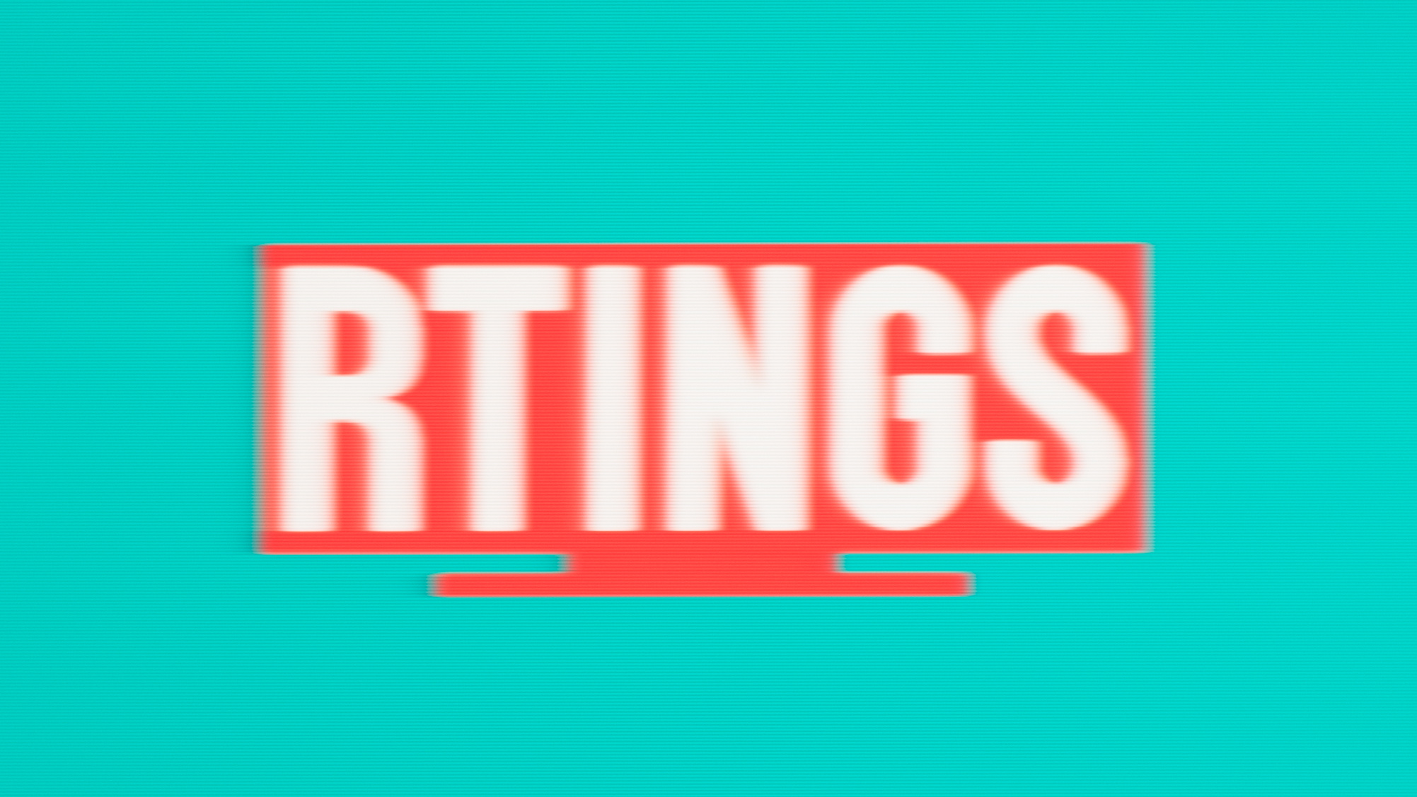

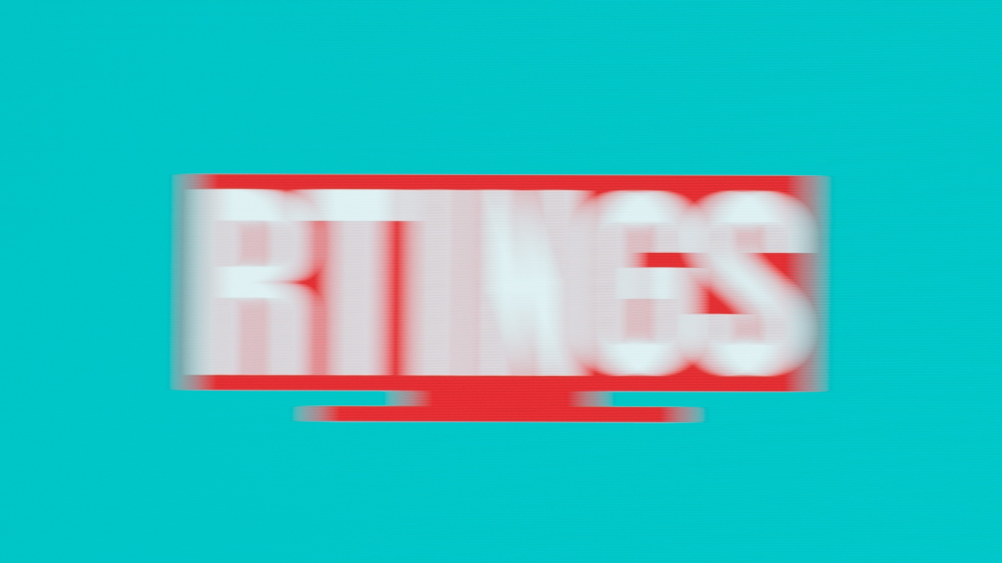

Definitiv nein, siehe Rtings:
OLED LG CX 48 Zoll @ 60 Hz, Reaktionszeit: 1.9 ms
https://www.rtings.com/monitor/reviews/lg/48-cx-oled
IPS-LCD Gigabyte AORUS FI27Q-X, Reaktionszeit: 6,5 ms
https://www.rtings.com/monitor/reviews/gigabyte/aorus-fi27q-x
Reaktionszeiten haben in den Bilderwiederholratenbereichen kaum Einfluss auf die Bewegtbildschärfe, vgl. hier.
Ein 240 Hz LCD sollte grundsätzlich deutlich schärfer sein als ein OLED @ 60 Hz (siehe auch FDP-Benchmarkergebnisse weiter oben in meinem Beitrag).
