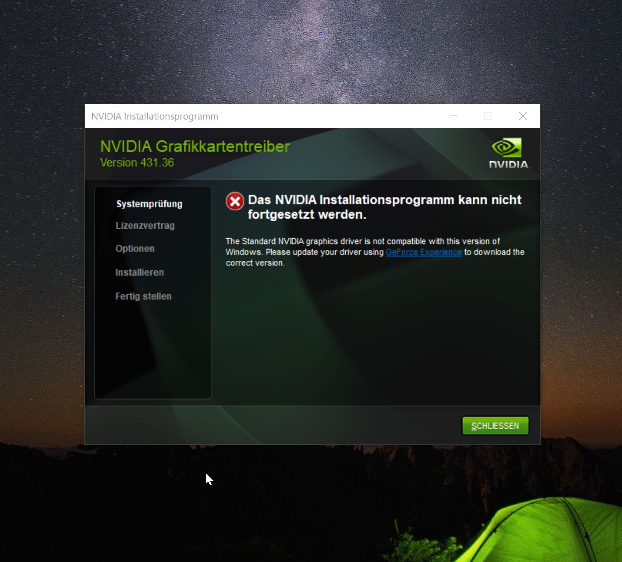

Ich habe soeben mein neuen System aufgesetzt.
3700X
Gigabyte X570 Elite mit neuestem Bios
2x16 Gb G.Skill Ripjaws
Corsair MP 510 SSD
MSI 1070 GTX Armor
Mein Problem ist, dass wenn ich den Grafiktreiber zu fuß installieren will Nvidia meckert. Er schlägt mir dann die Installation über Expirience vor. Dann installiere ich den Treiber über diesen was auch klappt. Unten rechts ploppt dann Nvidia Control Panel not found auf.
Rechtsklick Desktop ist dann keine Nvidia Systemsteuerung vorhanden. Die App im Store scheint es nicht mehr zu geben und unter Systemsteuerung und im Nvidiaordner ist auch kein Panel zu finden.
Ich habe nun mehrfach schon den Treiber installiert und deinstalliert. Aucxh mit DDU aber ohne Erfolg.
Windowsversion 1903 (18362.239)
Hat ggf. jemand eine Idee woran es liegen könnte? Ich kann so nämlich meine Monitore nicht einstellen :/
431.36
MSI 1070 GTX Armor

Ich hab das gleiche Problem gehabt, als ich den neuen Rechner bekam. Verbaut ist eine RTX2070, Grafiktreiber waren auch da. Aber die NVidia Systemsteuerung fehlte... Das einzige was Abhilfe schaffte, war die NVidia-Treiber zu deinstallieren und dann mittels GeForce Experience die Treiber neu zu installieren. Dann war auch plötzlich das Control Panel da.
Gabs das Problem schon vor 1903? Ich bin nach kürzester Zeit wieder auf 1809 zurück weils einfach zu viele bugs gibt in 1903....
@Häschen danke dein Link geht. Ich habe den link genommen den Microsoft bzw nvidia mir vorgeschlagen hatte. Der führtew allerding ins Nirwana :)
Ich war schon am verzweifeln
Das ist kein Bug oder ein Problem sondern ganz normal
Bei einer Neuinstallation sind DCH Treiber mittlerweile Standard

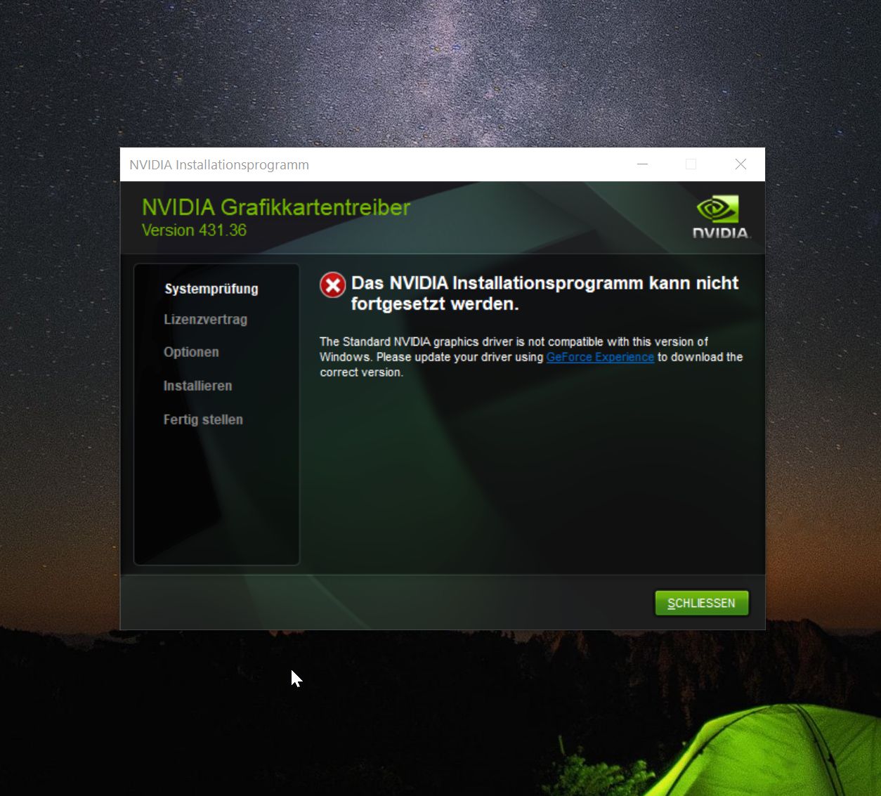

also ICH werd das problem nach stunden ausprobieren nicht mehr los
experience probiert, da hab ich aber das control panel nicht nutze experience auch nicht, die normale standart installation bricht immer wieder ab, treiber automatisch finden auf nvidias seite geht auch nicht java fehlt angeblich. installation von java nix gebracht.
windows 10 installiert immer wieder selbst irgendwas aber das control pannel lässt sich nicht öffnen,
windows 10 update ausgeführt auf neuste treiber, nvidia geht trotzdem nicht, immer wieder veraltet meldung.
hab den nvidia treiber versucht mit DDU zu deinstallieren , nix gebracht, bekomme trotzdem die selbe fehlermeldung,
habs auch grad mal mit nem treiber DAVOR probiert, version 430.86 . selbes problem...
als ich den ryzen 1600x drin hatte , ging nvidias treiber ohne probleme
irgend ne idee?
