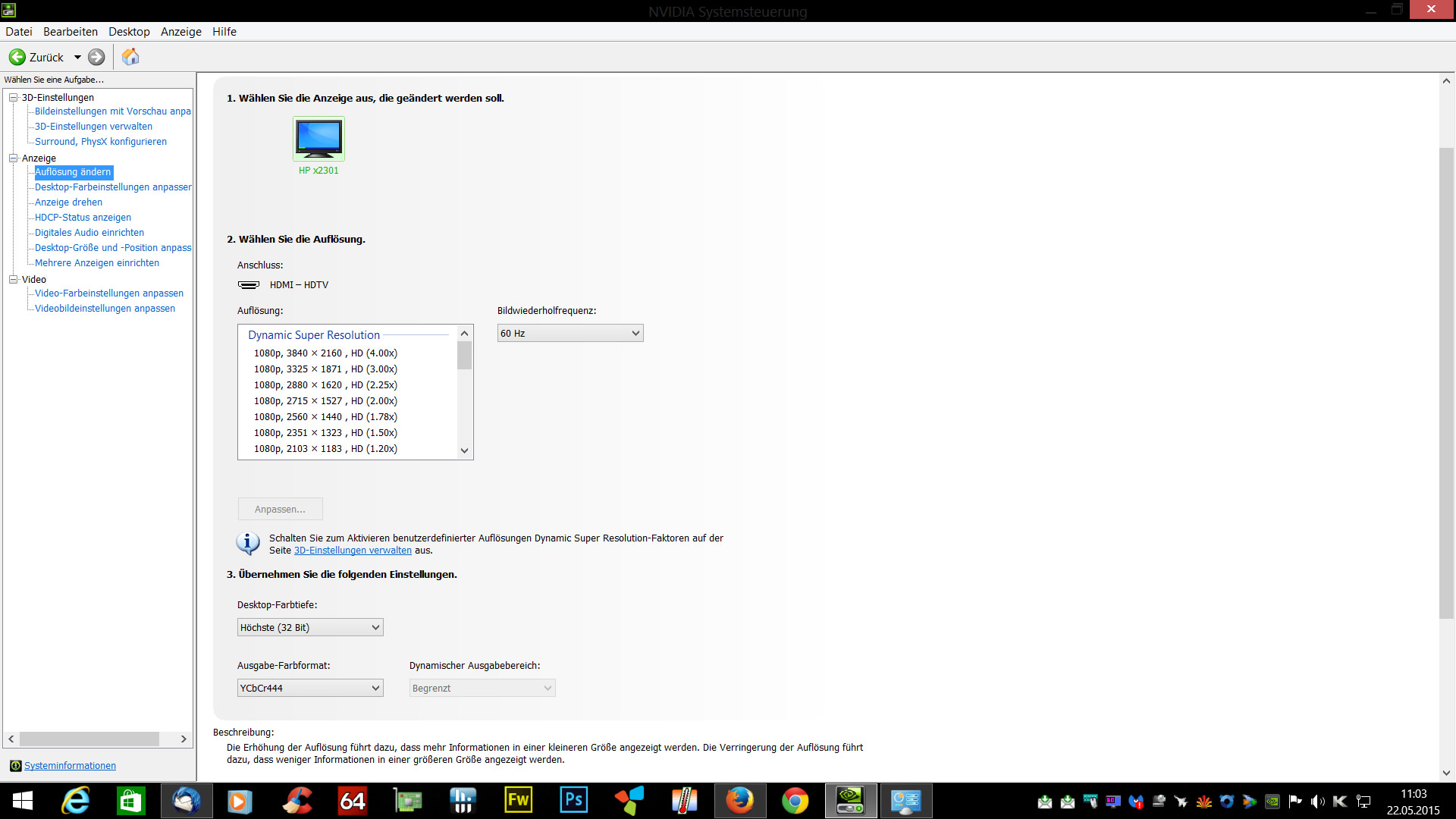

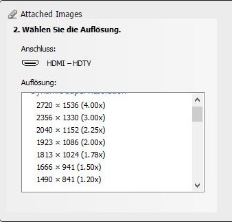

Ich setzte in der NVIDIA Systemsteuerung unter "3d Einstellungen verwalten" einen entsprechenden Haken bei z.B. 1813 x 1024 (1,78x), siehe screenshot.
Welche Auflösung wähle ich dann im Spiel? Meine Standardauflösung (1920 x 1080) und es wird automatisch skaliert oder oder die zusätzlich angebotene 1813 x 1024er Auflösung?
Wenn ich dann, egal in welchem game, die zusätzliche neue angebotene Auflösung von 1813 x 1024 wähle, sind die Farben total blass und die Schriften unscharf, das trifft auch zu, wenn ich in der Nvidia Systemsteuerung alle DSR Optionen anwähle und diese neuen dann alle mal in den games auswähle, da ändert auch der einstellbare DSR Glättungsfaktor nichts mehr, Farben bleiben blass und Schriften sind unscharf, erst bei 1920 x 1080 ist wieder alle im Lot.

1813x1024 ist doch nicht 1920x1080 mit dem Faktor 1,78 O_o
Da ist ja schon das Seitenverhältnis vollkommen falsch, klar, dass das unsauber dargestellt wird.
Wenn du zB auf 2,0x stellst, müsstest Du in Spielen 3840x2160 auswählen können.
edit: da wird die Auflösung deines Bildschirms vom Treiber falsch erkannt. Aber frag mich nicht, wie Du da nun Abhilfe schaffen kannst. Wenn dann müsste es zB 1,75x zur Auswahl geben (3360x1890).
also irgendwas stimmt da nicht, zumindest wenn die native auflösung deines bildschirms wirklich 1920x1080 ist.
und noch was: der angegebene faktor bezieht sich auf die zahl der dargestellten pixel und nicht die "breite" und "länge"; UHD wäre bei nem FHD bildschirm dementsprechend nicht 2x, sondern 4x.
1920x1080 x1,78 ist btw 2560x1440.
Ja, irgend was stimmt da nicht. 1x müsste genau 1920x1080 sein. Wobei die Zahlen eher auf einen 720p Monitor bei dir hindeuten.

So, das ist ja genau mein Problem, wenn man die Auflösungen zurück rechnet, kommt man immer auf eine andere Grundauflösung: 2720 x 1536 (4,00x) ergibt 680 x 384, wogegen 1923 x 1086 (2,00x) zurückgerechnet 962 x 543 ergibt, da stimmt doch irgendwas nicht...
deine rechnung ist falsch, der faktor bezieht sich, wie bereits mehrfach geschrieben wurde, auf die zahl der dargestellten pixel.
die native auflösung müsste demnach 1360x768 sein.
Deathangel008 schrieb:
deine rechnung ist falsch, der faktor bezieht sich, wie bereits mehrfach geschrieben wurde, auf die zahl der dargestellten pixel. was freilich nichts daran ändert dass die auflösungen nciht "Korrekt" sind.
OK, woran könnte es liegen, dass die Auflösung daneben sind?
Das sollte dann bei Dir eigentlich auch nicht anderst sein.

Habs mal nachgerechnet anhand deiner im DSR zur Verfügung stehenden Auflösungen: Kann es sein, dass sein Display nur 1366x768 hat, also nur HD statt FHD ist?

die deinen DSR-auflösungen zu grunde liegende auflösung ist auf jeden fall, wie ich bereits schrieb, 1360x768.
um welchen bildschirm handelt es sich denn? und ich frage nochmal: kann der wirklich nativ 1920x1080?

Habs mal nachgerechnet anhand deiner Auflösungen: Kann es sein, dass sein Display nur 1366x768 hat, also nur HD statt FHD ist?
Das ist wohl die emphohlene Auflösung meines LG TV 32 Zoll Fernsehgerätes, welches eigentlich Full HD können soll...
In der Systemsteuerung kannst Du alles mögliche auswählen.
Wie ist denn die native Auflösung des Monitors - die wird als Basis herangezogen.
Und dann wäre Dein Fernseher eben nicht mit FullHD (1920x1080) Auflösung, sondern lediglich HDReady (1366x768)
Jo das Modell wäre sinnvoll. In der genauen Nachrechnung komme ich auch auf 1360x768, wird also wohl ein 1366x768 Display (HD statt FHD) sein.
@Kalle: Sag mal bitte das genaue Modell des Displays, sonst kommen wir hier nicht weiter.
Entweder es kann nur 1366x768 oder es kann 1920x1080, wird aber nur mit 1366x768 angesteuert.
