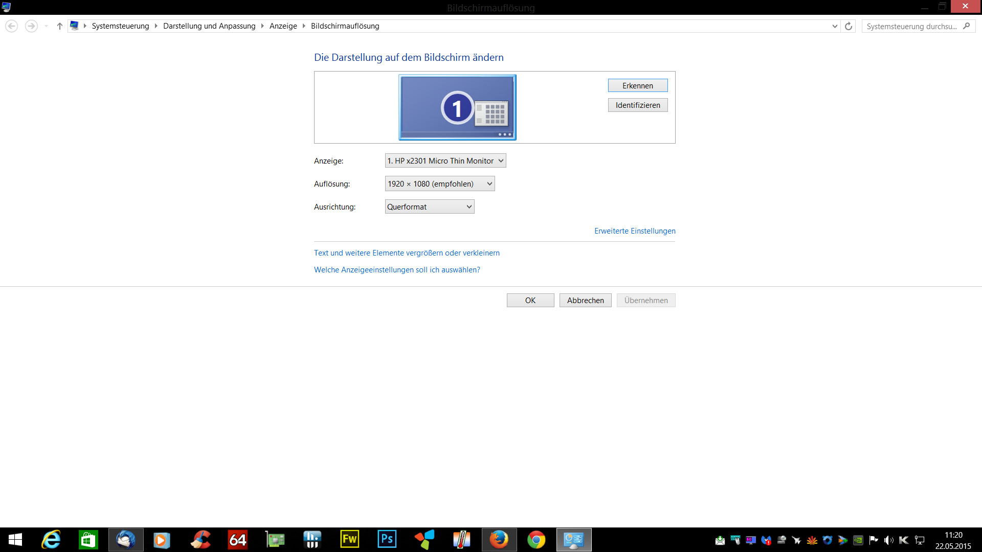

@kluth-family
Du solltes erst mal schauen was Deine native Bildschirmauflösung ist, auf dem Dektop Rechtsklick und dann öffnet sich das Fenster und dort steht ja die empfohlene Auflösung sie hier:
Was Du als Auflösung eingestellt hast ist erst mal nicht wichtig, sondern was die empfohlene Einstellung des TV`s ist. Einfach mal schauen was da steht, ich Denke deine Auflösung ist niedriger wie 1920X1080, da bei Dir die erste Stufe DSR unterhalb von Full Hd liegt.

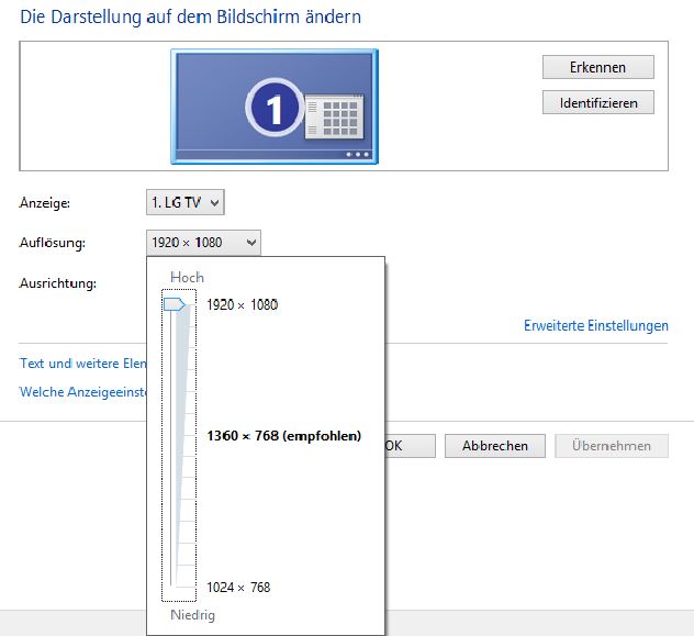

Sieht bei mir anders aus, siehe screenshot. Das ist wohl auch der Grund für die DSR Angaben, weil die native zugrunde liegt.. Nu muss ich nur noch rausfinden, warum die 1920 x 1080 nicht erkannt werden, denn lt. technische Daten kann der LG 32 LF 2510 die Auflösung von 1920 x 1080 und Full HD hat er auch.

also 1360x768
HDready
edit: also wenn ich das handbuch richtig verstehe müsste der TV 1920x1080 können. (S.50 im engl.)
Im Handbuch stehen aber netterweise richtig viele angaben. Vielleicht kann man per CRU ja ein eigenes 1080 profil anlegen.
Aber eigentlich müsste es so funktionieren.
