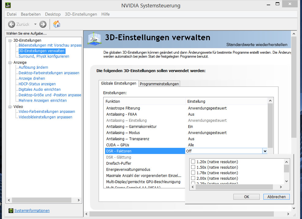

Moin,
hab ein ätzendes Problem,
hab heute meinen alten Phillips 1680x1050 gegen einen neuen Samsung FULLHD mit IPS-Panel ersetzt.
Bild sieht auch nicht schlecht aus, nur kann ich auf einmal Nvidia DSR nicht mehr benutzen, was ich gern bei GTA 5 gemacht hab. Wenn ich versuche, die DSR faktoren einzuschalten, steht da nur "OFF"....es geht einfach nicht. Hab schon den alten (letzten) Nvidia Treiber zur Probe drauf, ebenso den Monitor einmal mit HDMI und einmal mit Analog-Treiber installiert, dann wieder deinstalliert, neu gestartet, es klappt nicht. Ich hab das Gefühl, es mag den Monitor nicht oder zumindest eine Funktion. hab schon versucht, einige Funktionen abzuschalten aber ich hab keinen Plan, woran es liegt. Klappte mit der alten 1680er gurke anstandslos. Und nein, ich hab keine benutzerdefinierten AUflösungen gespeichert. Müsste normalerweise also gehen.
Hilfe wäre nett,wenn einer das Problem vielleicht kennt???
GTX 680
Samsung S24D390HL 24 Zoll

Was passiert denn wenn Du auf das DSR OFF klickst, weil OFF steht ja immer da, man muss ja dann darauf klicken und die entsprechende Native - Einstellung vornehmen.

Der Monitor wird völlig normal angezeigt im hardwaremanager...ist nicht mein erster Monitor und nicht das erste mal, dass ich DSR versuche^^
Wenn ich DSR Faktoren einstellen will, springt der Cursor immer(von der Spalte OFF) 3-4cm nach unten, aber ich kann keine Faktoren einstellen.
@Sudden Death: na der Monitor hat son paar doofe Einstellungen, etwa "Game Mode" und so, die hab ich probehalber alle an und ausgeschaltet..ebenso ECO Mode etc.
Ich hab definitiv keine benutzerspezifische Einstellung erstellt, das war bisher immer der einzige Grund, warum man keinen Zugriff auf die DSR-Faktoren hat.
Also ich den selben Monitor in meiner Studentenbude in Betrieb und DSR geht damit problemlos an einer GTX 970. Sprich es ist wohl eine Treibergeschichte... Versuch mal den Treiber komplett zu entfernen und sauber neu installieren.
Einzige was ich immer einstellen muss wenn der PC mal mit einem anderen Monitor in Betrieb war ist, dass der volle 0-255 Farbbereich über HDMI rausgeht und nicht nur 16-235 (dann kann man auch die monitoreigene SuperBlack Funktion abschalten)
ich hab auf 0-255 gestellt. Hab Treiber auch neuinstalliert. Ich hab doofe Adapter, vielleicht sind die daran schuld. Also ich hab ein DVI-auf-HDMI-Kabel, das in die Graka geht. Da der Monitor aber kein DVI hat, musste ich da nen DVI-auf HDMI Adapter draufstecken. Steckt also sowohl im Monitor als auch in der Karte im HDMI, ist aber ein HDMI-DVI-Adapter am Monitor, aber das dürfte doch kein problem sein??
Nachtrag, so, bin sogar alle Spiele durch, die Nvidia erkannt hat aus den Spiele-Optimierungen, Spiel geladen, von 1680x1050 auf das neue 1920x1080 gestellt....hab gedacht, dass sorgt vielleicht für Inkompatibilitäten oder so....neuer Nvidia Treiber auch noch mal drauf, neu gestartet..umsonst..immer, wenn ich in die Spalte geh, wo "DSR Faktors" steht, springt der Cursor einige Centimeter runter...bin gerade ratlos...na ja, ist erstmal kein Weltuntergang. Nur kostet das normale MSAA/TXAA in GTA5 halt viel mehr Leistung als DSR...vielleicht fall ich ja über das Problem oder euch fällt noch was ein...

treiber neu heruntergeladen? DDU benutzt? Neu installieren ausgewählt ?
aus SuddenDeath's Linksammlung:
" You need to disable the Windows Mouse Option "Automatically move pointer to the default button in a dialog box"
Glaub nicht das es daran liegt ^^ Er positioniert den cursor nur, das menü ist aber nicht mouseover-abhängig. Hab die Funktion aber auch aus.
Good Luck
@Sudden Death: loooool Danke!
das wars....hab den Mauszeiger auf "automatisch in die nächste Box springen", in dem Fall ist sie jedesmal ins Nirwana gesprungen, wenn ich auf das "off" geklickt hab...lag wohl daran, dass die nächste Box aus so viel Kästchen besteht.....was für ein seltener Bug...wär ich nicht drauf gekommen, obwohl ich den Maussprung schon komisch, weil selten fand.
Vielen Dank :)
