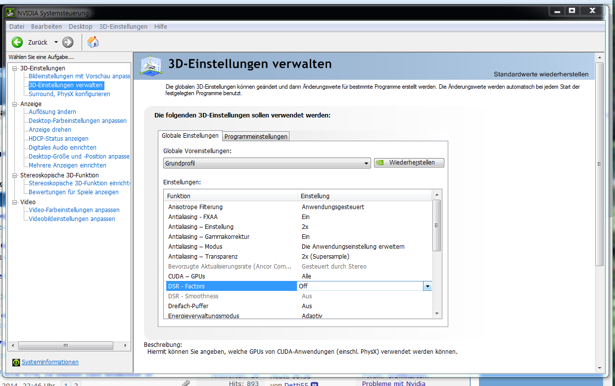

Ich habe mit dem DDDU alles deinstalliert und das Programm konnte auch in den abgesicherten Modus
starten. In der Programmliste war nichts mehr von Nvidia. Neu gestartet, den aktuellen Treiber installiert

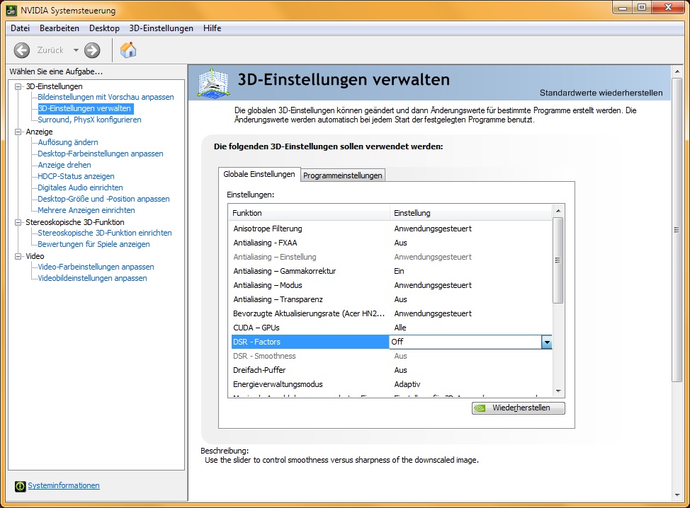

@Intelio: ja, da steht ein Dropdown-menü, aber man kann nichts anderes, als off einstellen.
Es ist ein wenig merkwürdig: wenn ich auf "off" klicke, dann springt der Mauszeiger ein paar Zeilen
nach unten, als wenn ein unsichtbare Liste aufgeht...
Per Tastatur (TAB und Pfeil) kann ich auch nichts ändern.
Ich weiß nicht, ob ich noch lust habe jetzt in der Registry oder mit dem Inspector zu forschen.
Ich glaube, ich schicke sie zurück und baue die 780 TI ein. War keine 100€ teurer, als die 970
und ist viel schneller...

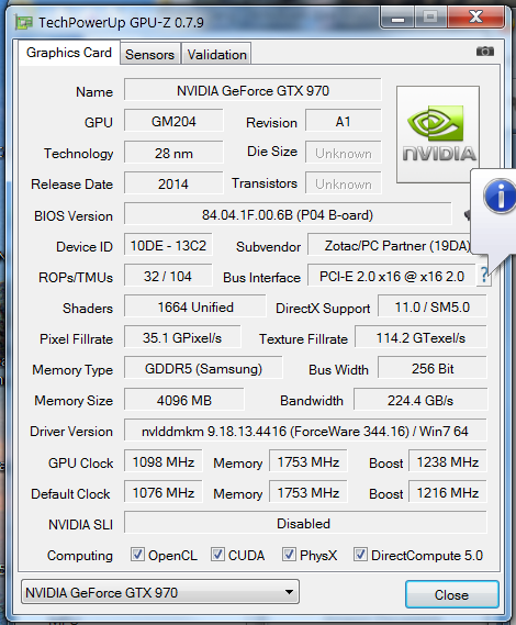

Mein Monitor ist ein Asus VG278h (lDesktop in 120Hz), Graka ist ne Zotac GTX970.
Windows 7 x64 Pro.
Bin ich zu blöde ? Habe ich überlesen, dass es nur in Win8 geht oder wie ??

Über Hdmi haste die Karte mit dem Monitor auch nicht verbunden?Ich glaube das funktioniert nur mit Dvi-D.
Und nö es geht auch mit Win7 64bit.Haste mal ein Bild von GPU-Z?
Falls du mich meinst, nein. Hdmi macht nu 30Hz in 1080p 3D
Ich habe DVI.

Andyw1228 schrieb:
@Seelenernter:
Du kannst es wenigstens aktivieren!
Bei mir steht Off und ich kann nichts anderes einstellen:
Neues Windows wird ja keiner aufgesetzt haben...
Ich mache es immer so, dass ich den alten Treiber deinstalliere, runterfahre, Karte umbauen, starten und neuen Treiber drauf.
Hat bisher immer geklappt- nun ja auch, aber nicht richtig.
Ich habe auch schon den Treiber deinstalliert und und beim neu installieren auf default Einstellungen geseetzt.

Hi
Ich habe genau das gleiche Problem mit einer neuen EVGA GTX 970 Superclocked 2.0
Habe schon treiber gelöscht 344.60 und den neuen 344.65 installiert gleiches Problem noch immer
DSR-Factors ist schwarz und man kann auf OFF klicken aber sonst kommt gar nichts zum auswählen.
Bitte um Hilfe wenn jemand eine Lösung findet. Danke
